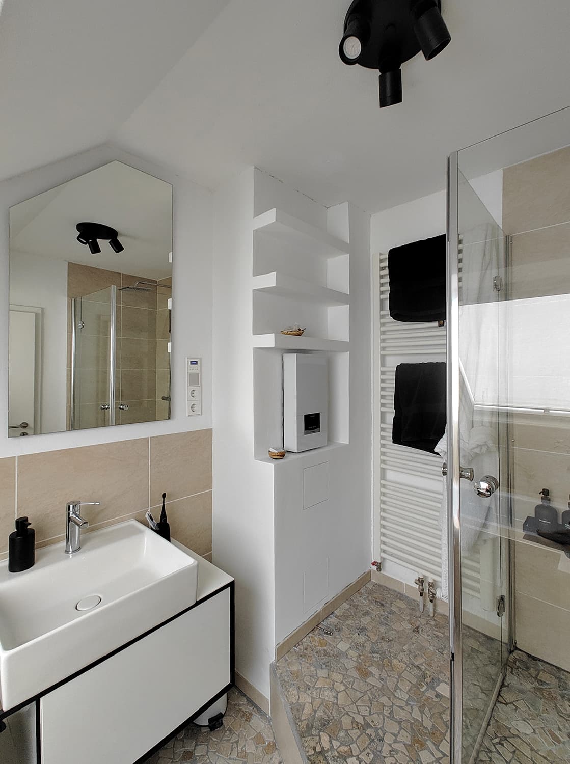

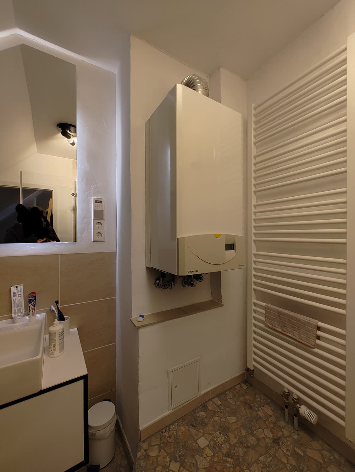

Mir liegt inzwischen das Angebot vom Netzbetreiber vor. Die Leistungserhöhung des Hausanschlusses (Erhöhung um 21kw) zum Betrieb eines DLE kostet einmalig 1181EUR brutto. Dazu kommen noch ca. 400EUR für den Elektriker (Absicherung und Verlegung der 6mm² Kabel), sowie ca. 600EUR für den Abbau der Gastherme und den Anschluss des DLE)... Für den Preis bekomme ich auch eine kleine BWWP (z.B. die Ariston). Allerdings fehlt mir dazu der passende Aufstellort... Alternative wäre der 80L Boiler. Allerdings verbraucht der schon knapp 250kwh pro Jahr nur für den Erhalt der Temperatur von seinen 80l Fassungsvermögen...
Die Ariston ist doch wandhängend, genau wie ein Boiler. Wieso geht das nicht?
250kWh kosten <100€, Installationskosten 2200€ abzüglich Boiler 400€. 18 Jahre Standby finanziert.
Das Bad ist sehr klein, es soll nicht wieder ein großes Gerät an der Wand hängen. Der Spitzboden darüber hat nur wenige Kubikmeter... Zu- und Abluft könnten bei einer BWPP problematisch werden. Direkt neben dem Spitzboden ist mein Schlafzimmer, nur mit ein bisschen Gipskarton getrennt (Lautstärke der BWWP?). Daher entweder DLE oder Boiler (z.b. Stiebel eltron shz 80). Preislich inklusive aller Kosten ist da eine Differenz von ca. 1162EUR (DLE: ca. 2456EUR, Boiler ca. 1294EUR)... Ich in mir da bei der Entscheidungsfindung wirklich unsicher. 1181EUR allein für die Mehrleistung am Hausanschluss finde ich schon happig... Aber ein Durchlauferhitzer ist schon irgendwie eleganter als so ein Boiler...
1300€ für nen Boiler?
Haben den 72 Jungfrauen zusammengeklöppelt?
Bei Bauhaus für 400 und vermutlich war das nicht der Günstigste.
Brauchst du eigentlich nochmal 21kW zusätzlich? Was hast du denn jetzt schon? Wie ist deine Wohnung abgesichert?
21kW ist eh zu viel. 18 kW reicht völlig. Selbst im Winter brauchen wir nur 12kW, wobei wir den Durchfluss auf 6l/min begrenzt haben.
Aktuelle Situation: Mehrfamilienhaushaus mit 6 Parteien, der Hausanschluss ist laut Netzbetreiber mit 39kw belastbar. Die nächstmögliche Erhöhung ist 100A/ Gesamtleistung 62,4kw.
39kw für 6 Parteien (Warmwasser jeweils über die Gastherme) finde ich schon arg wenig, aber war damals beim Hausbau wohl "Stand der Technik "...
Stimmt, ist arg wenig die 39 kW. Wenn du dann 18 kW für 15min ziehst, bleiben für die anderen 21 kW. Macht bei den restlichen 5 Parteien dann jeweils noch 4,2 kW.
Vermutlich würde es reichen, aber ist schon knapp auf Kante genäht. Und dann wird es sicherlich auch Vorschriften geben, wo man nicht drunter gehen darf.
Ich würde es trotzdem mit DLE machen, gerade wenn du wenig Platz hast. Und bei BWWP hast du auch noch Krach.
80l Boiler brauchst du übrigens nicht unbedingt, Bekannte von mir haben seit 30 Jahren nur 50l zu zweit und kommen bestens damit klar. Aber Boiler hat eben auch immer eine Menge Abwärme, die man verbrät.
Für Waschbecken würde ich einen separaten kleinen 3,6 kW DLE setzen oder einen 5l Boiler.
Die Küche ist bereits mit einem 5L Boiler versorgt! Wie ich gerade eben erfahren habe, ist bereits ein DLE im Haus installiert (Vermutlich nicht gemeldet). Wundert mich, dass alles bisher so reibungslos im Haus läuft. Ein Grund mehr für die Leistungserhöhung.
Mitte März wird meine Gastherme angebaut. Die Heizkörper bleiben aber alle an den Wänden. Was mach ich am besten mit dem Wasser in den Heizkörper und den Rohren? Ablassen? Durchpusten (wie?)... Hat da jemand Erfahrung mit?
Ich meinte natürlich *abgebaut
Ja, vor Anbau der LWWP sollte der Heizkreislauf gespült werden mit Wasser. Das jetzige Wasser kannst du ablassen. Bei der Befüllung gehen die Meinungen auseinander, ob ganz normales Wasser oder entsalztes Wasser.

Man könnte sagen, dass das Projekt abgeschlossen ist. Die Trockenbauarbeiten (in Eigenleistung) haben sich dann doch etwas in die länge gezogen... Es müssen lediglich noch ein paar Fugen gezogen werden... Der DLE hängt mittlerweile seit 27 Tagen. In diesen 27 Tagen hat er 10kwh (2 Personen-Haushalt, zeigt Verbrauchs-Werte im Display an) verbraucht. Ich hätte mit deutlich mehr Verbrauch gerechnet… Die Klimaanlage ist seit ca. 40 Tagen aus, die Außentemperaturen reichen, um die Räume auf 21-22 Grad zu halten. Laut Shelly-App hat die Klimaanlage seit dem 16. Januar ca. 200kwh verbraucht. Auch des empfinde ich als sehr sparsam. Über die neue Raum-Situation im Badezimmer bin ich ebenfalls sehr Glücklich... Vielen Dank an alle, welche mir so wertvolle Tipps, Hinweise und Kommentare hinterlassen haben :black_heart:
