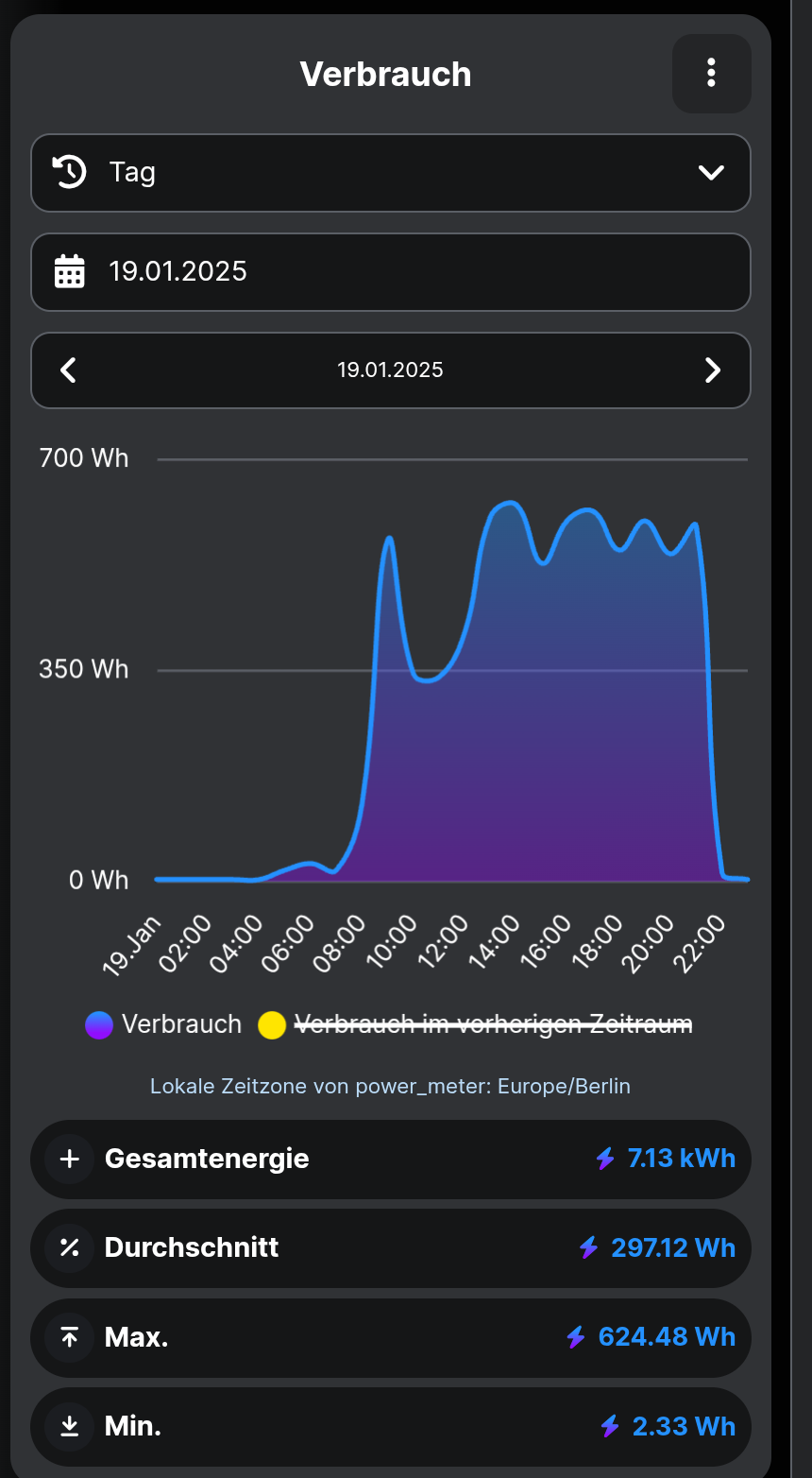

Mittlerweile mach ich Nachts die Klimaanlage aus, weil mich das brummen vom Kompressor und die Lüftergeräusche der Inneneinheit nerven... Die Raumtemperatur geht dabei um 2 Grad runter (AT -2/-3grad)... Morgens muss die Anlage dann erstmal arbeiten um die angestrebte Raumtemperatur zu erreichen... Aber warum gönnt sich die Anlage nicht mehr als ca. 700-800watt?
Es wäre doch deutlich mehr Leistungsaufnahme möglich?! Die Bedarfssteuerung ist mittlerweile deaktiviert... Ich sehe da keinen Vorteil die Leistung zu begrenzen
Vermutlich braucht die Anlage nicht mehr Strom um diese geringe Temperaturdifferenz von 2° auszugleichen.

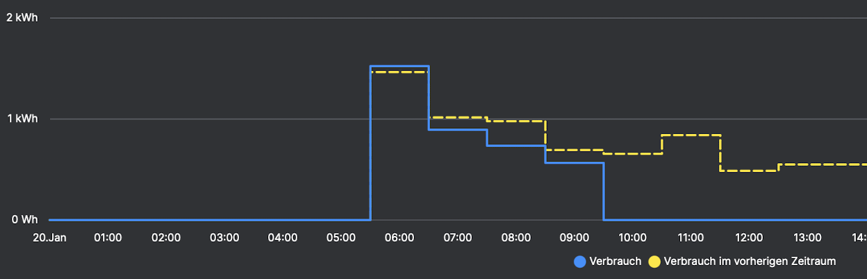

Ich fahre nachts auch runter, aber bei mir sind das dann 4-5° und beim morgendlichen Start zieht die Anlage dann auch mal für ne Stunde 1.5kW
Danach sinkt der Verbrauch wieder deutlich ab:

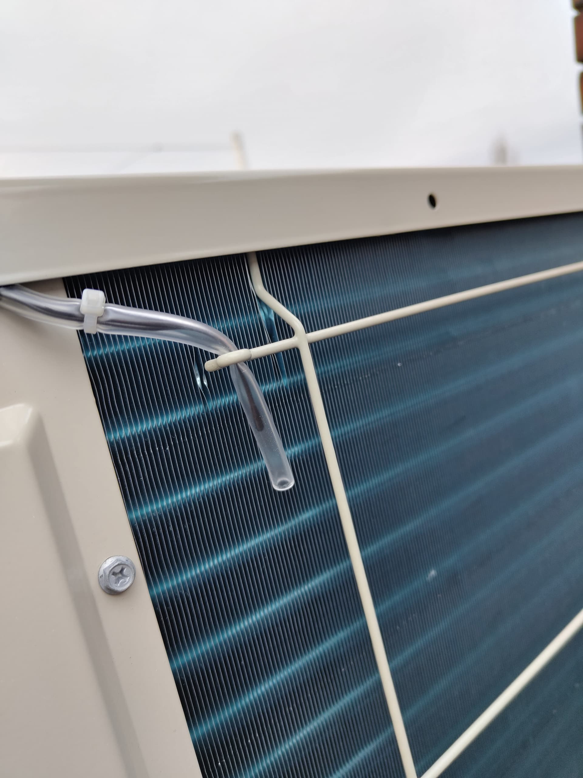

Heute Morgen schien die Sonne auf das Außengerät. Der Sensor hat mir 12Grad angezeigt. Beeinflusst der Sensor vom Außengerät das Innengerät? Wie ist da die Logik? Als ich versuchte, das Gerät mit einer Soll-Temp. von 30 Grad zum heizen anzuregen, hat sich nichts getan. Es hat sicher dauerhaft nur ca. 200W genommen, obowhl ich sogar die Bedarfsregelung auf 100% hatte. Ich habe wirklich öfters das Gefühl, dass das Gerät irgendwie durcheinander ist... Präzise und nachvollziehbar sieht anders aus. Ich werde mich aber sicherlich noch daran gewöhnen und lernen das Gerät besser zu verstehen
Ja, der Sensor sollte nicht in der Sonne hängen. Der beeinflusst die Regelung im AG, im IG selbst wird ja nichts geregelt, außer der Lüfter.
Das ist der der Temperatur Sensor, richtig?warum liegt der nicht verschattet? Oder geht man davon aus, dass auf der Geräterückseite immer eine Hauswand ist?
Ja, das isser. Einfach ein Stück PVC Rohr o.ä. drüber oder eine wie auch immer geartete Abdeckung, damit die Sonne nicht direkt drauf scheint. Du kannst ihn dazu auch aus der Öse vom Gitter ausklipsen.
Wie lange hast du jeweils gewartet? Manchmal dauert die Übernahme der Werte auch mal eine gewisse Zeit.
Beispiel: die Anlage hat die Solltemperatur innen von 22 grad erreicht. Lüfter ist aus. Ich stelle auf 25 grad hoch. Es kann hier durchaus sein, dass eine halbe Stunde nicht drauf reagiert wird, obwohl in der App alles ersichtlich ist.
Dieses Verhalten würde ich als Eigenleben „interpretieren“ und konnte ich auch schon beobachten.
Schon probiert in so einer Situation die Anlage mal auszuschalten, 10 Minuten zu warten und mit neuen Werten erneut zu starten?
An den Sensoren würde ich gar nichts ändern. Daikin weiß was Sonne ist und ich gehe auch davon aus, dass die Temperaturen innerhalb des Kreislaufs gemessen werden.

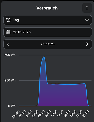

Gestern hatten die LLWP und ich einen super Tag :slight_smile: ... Nach 90min aufheizen am Morgen ging es für die restlichen 13 Stunden absolut konstant und bei gleichbleibender Raumtemp. auf 200-215Watt runter (AT 4-5Grad). Heute, es ist mit 7Grad deutlich wärmer, geht sie einfach nicht unter 350Watt. Man könnte meinen, dass sie den gestrigen Tag vergessen und sie nicht weiß, das ca. 200W ausreichen... Wirklich komisch!
Welche App ist das, die bei dir den Stromverbrauch trackt und wie misst du den? In wiefern weichen die Werte von der in der Daikin App angezeigten ab?

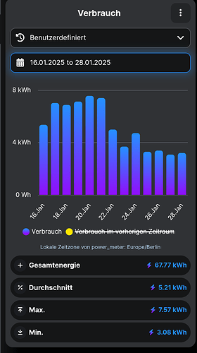

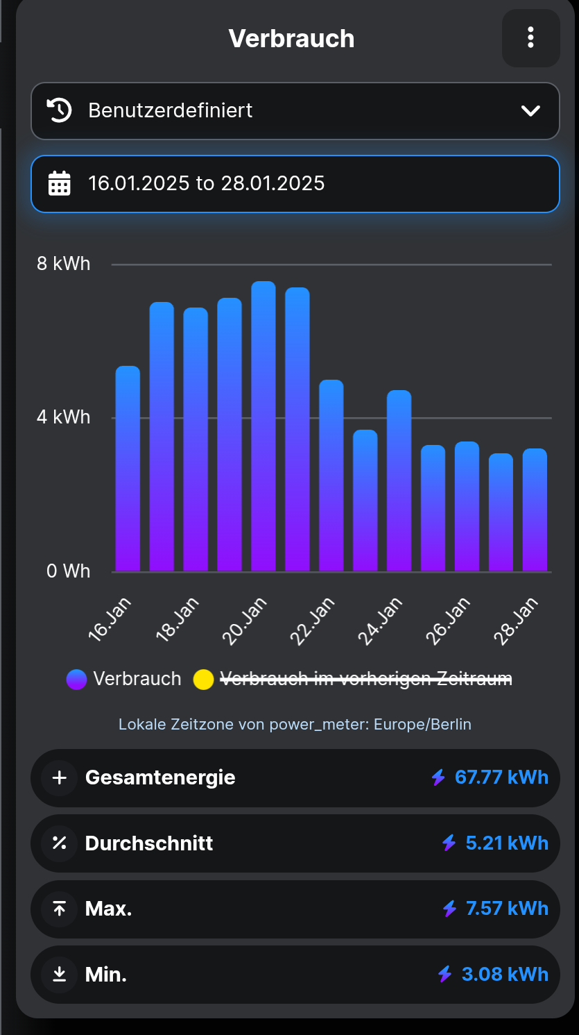

Bei den milden Temperaturen der letzten Tage komme ich deutlich unter 4kwh pro Tag... Allerdings spielt es fast kaum eine Rolle, ob es hier 5grad oder 9 Grad sind... Die Anlage zieht immer ca. 200w... Die Raumtemperatur geht dann gerne auf über 22grad...
Ich glaube aber, dass es jammern auf hohem Niveau ist. Im Januar mit 3-7kwh am Tag die Bude auf über 22grad bekommen... Und das mit Ökostrom. Das ist schon ein gutes Gefühl.
