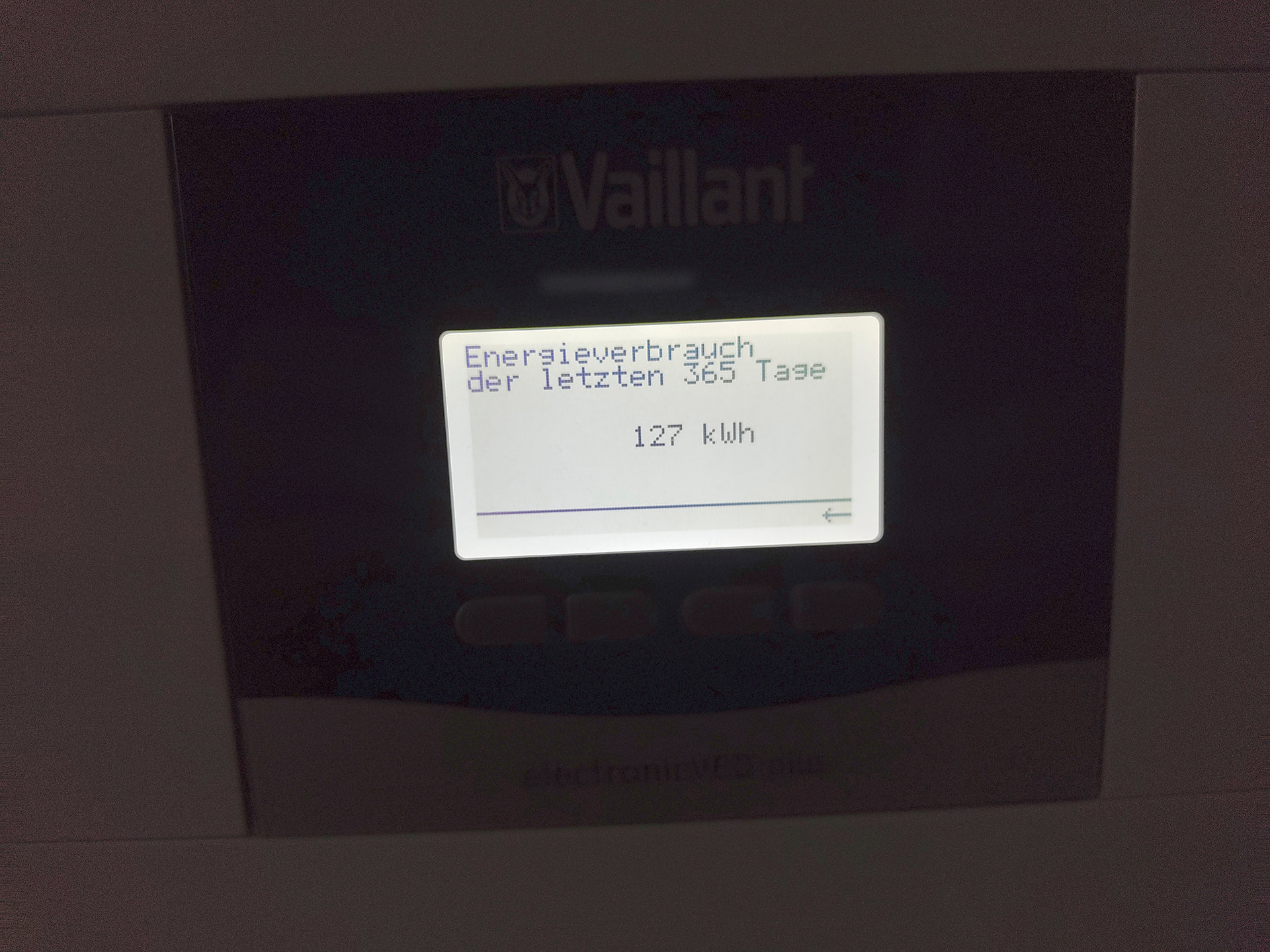

@hesch: Könntest du vlt deine Erfahrungen bezüglich des Stromverbrauchs für das Warmwasser teilen? Ganz grob wie oft/lange geduscht wurde und wie viele kWh dafür benötigt wurden?
Edit: Ansprache ergänzt
Wer ist mit "Du" gemeint?
@ Illuminator: Sehr gerne: Wir sind ein zwei Personen-Haushalt (2 Erwachsene), wir gehen ca. alle 1,5 Tage duschen. Die Badewanne wird eher selten bis gar nicht benutzt. Die Duschvorgänge dauern jeweils zwischen 2-4min. Es gibt bei uns beiden keine langen Duschorgien / nur wirklich selten. Angeschlossen an den DLE sind eine Dusche, eine Badewanne und zwei Waschbecken (Im WC und Badezimer / das Wasser in der Küche wird über ein 5L Untertischgerät erwärmt - was vollkommen ausreicht). Verbrauch laut Verbrauchsanzeige im Display (seit dem 18. März 2025 / 158Tage): 74kwh! Der DLE steht auf 40°C, geduscht wird bei 35-38°C. Hilft dir diese Info?
Auf ein Jahr hochgerechnet kommen wir vermutlich bei ca. 200kwh aus...
@hesch: Danke dir vielmals. Sehr konkret und genau beschrieben.
Bei 0,35 € pro kWh wären das 70 € im Jahr.
