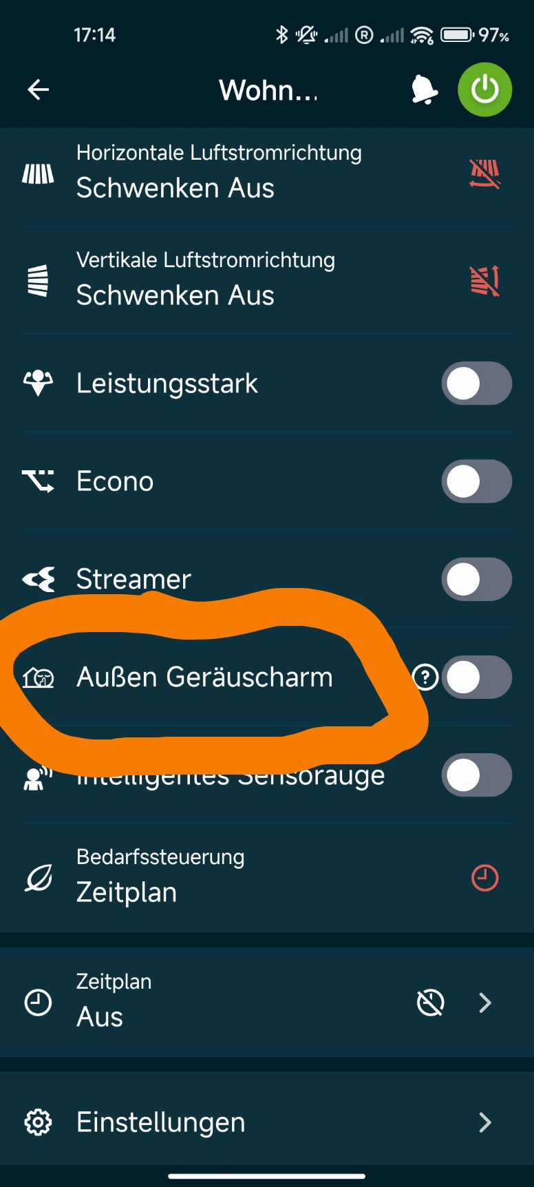

Ich hab eine Frage zur Daikin App: wo finde ich die Option "leises Außengerät"? In einem anderen Forum habe ich von der Existenz dieser Option gelesen, finde diese aber nicht.

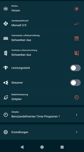

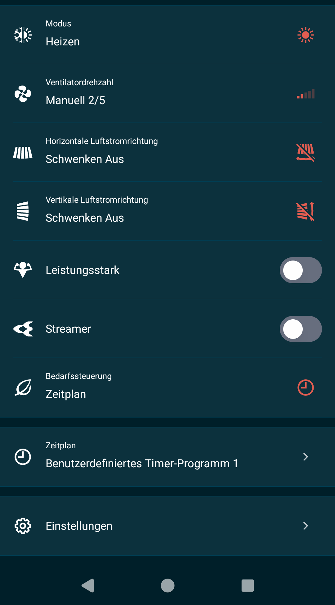

Dieser Punkt fehlt bei mir. Was genau bedeutet "Leistungsstark" und "Streamer"?

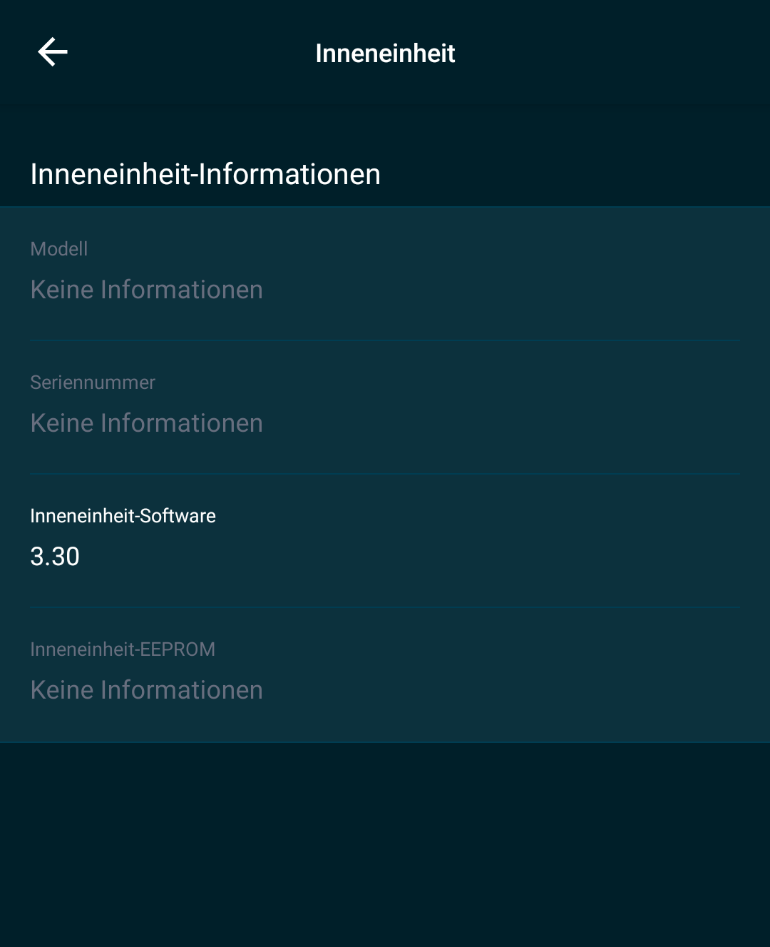

Und hier fehlt auch die Info des Gerätes... Die Einbindung ins WLAN war nicht so easy und hat auch nicht sofort funktioniert...

Der econo Eintrag fehlt auch... Die Anleitung von der Fernbedienung hat ja leider nichts mit der App zu tun...
Das geht leider bei der Stylish nur über die Fernbedienung. Ob hier Daikin die Onecta App endlich mal erweitert und anpasst, bezweifle ich.
Schalte die Funktion mit der Fernbedienung ein und überschreibe die restlichen Einstellungen erneut mit der App.
Ich kenne den Schmerz, sieht bei mir 1:1 gleich aus. Irgendwann ging die Integration dann ins WLAN, wieso auch immer. Habe aber vorher schon auf YouTube von dem Phänomen mitbekommen und war bei der Installation nicht überrascht.
