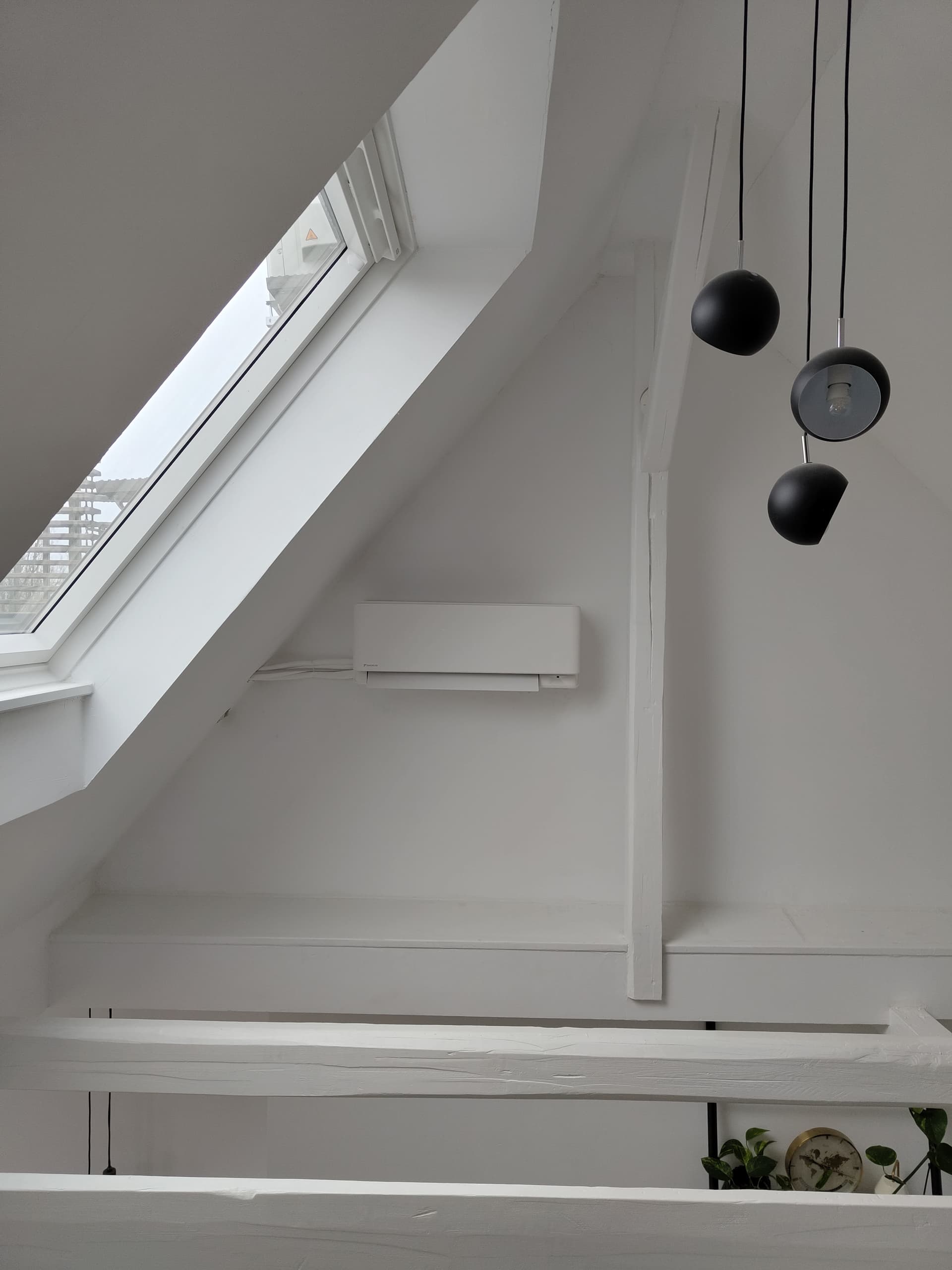

Da ist es! Nach 4 Stunden war alles fertig! Es müsste relativ hoch angebracht werden, die die Dachsparren einen etwas komischen Verlauf hatten und auch zwei direkt nebeneinander waren...
Bin gespannt, wie deine Erfahrungen sind.
Wie hat er denn gearbeitet in Sachen Evakuierung und Dichtheitstest?
Sieht gut aus und schön unauffällig. Kommt die warme Luft gut nach unten und ist die Lautstärke in einem erträglichen Rahmen?
Die warme Luft wird sich eh an der höchsten Stelle des Raumes sammeln und dort ein Warmluftkissen bilden.

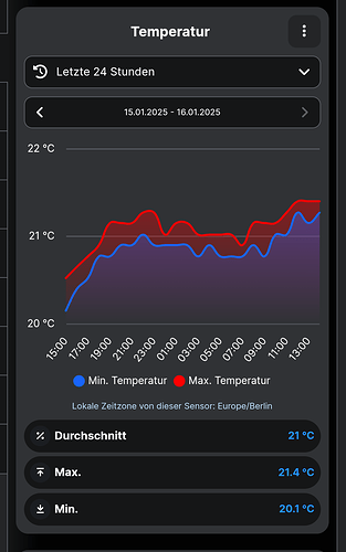

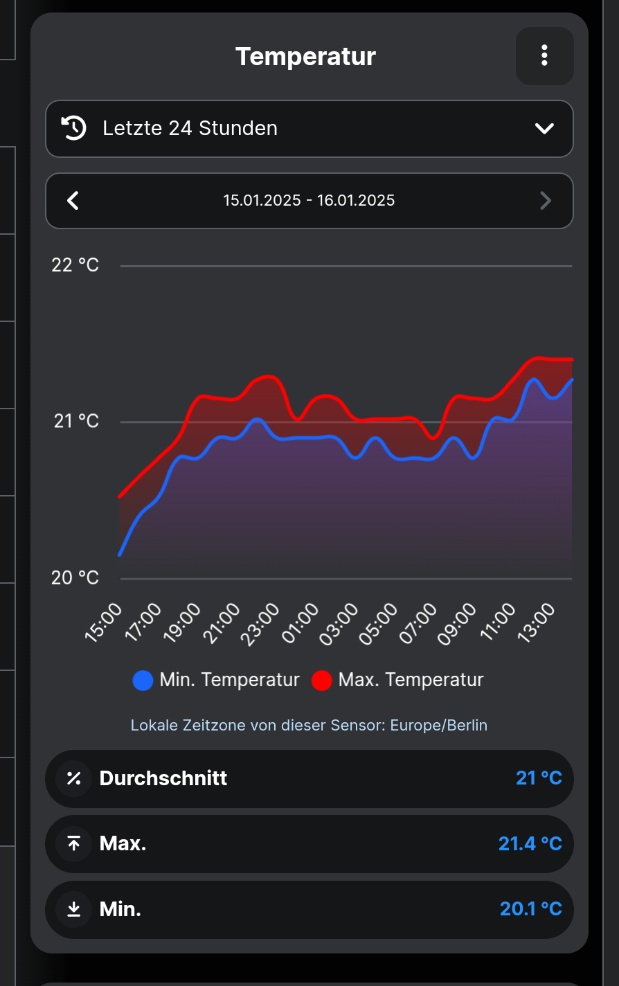

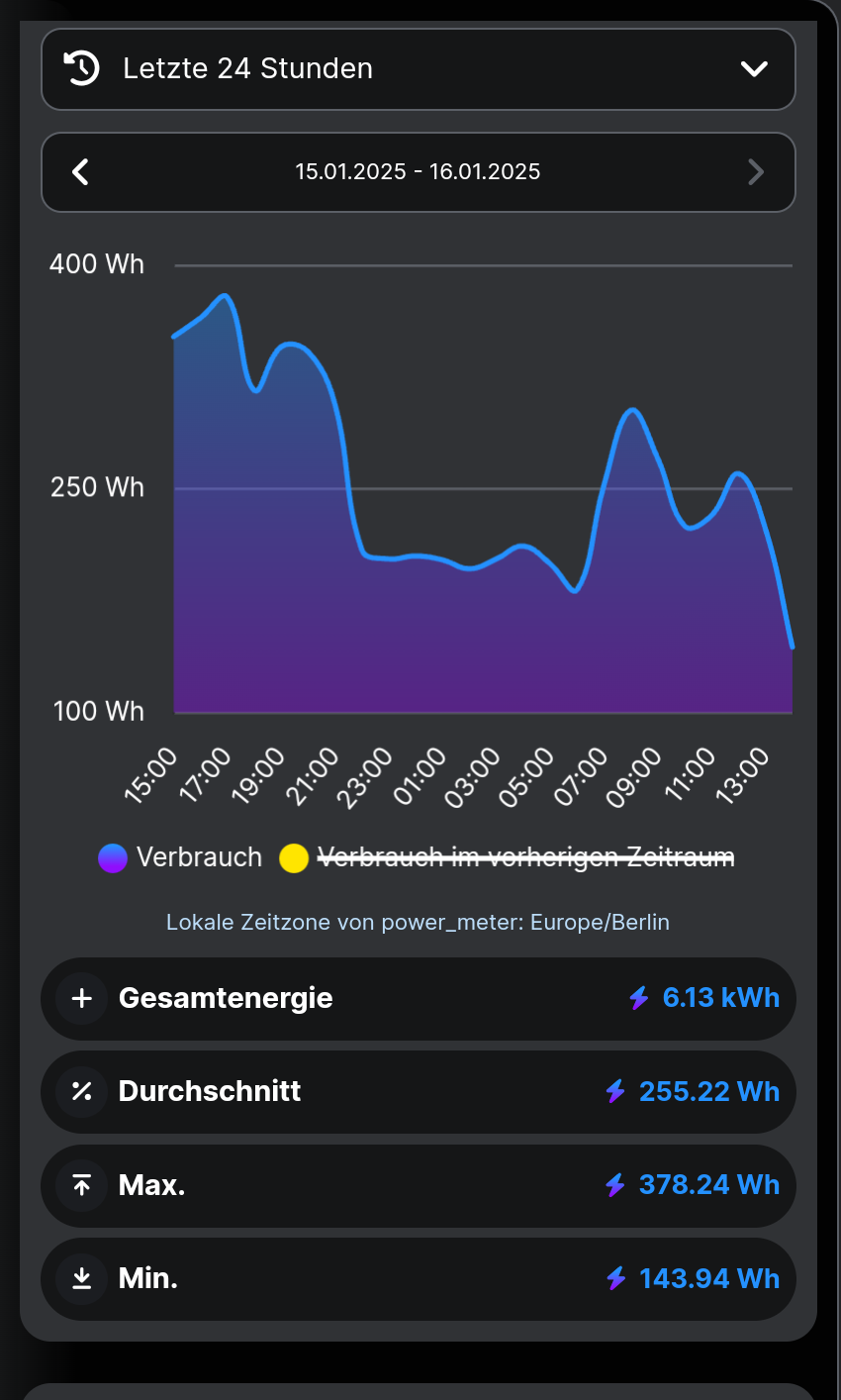

In den letzten 24Stunden hatte ich im unteren Geschoss eine nahezu gleichmäßige Temperatur-Verteilung von ca. 21,3Grad im offen gestaltetem Wohnbereich. Ich war sehr überrascht darüber! Arbeitszimmer, WC und Bad (der hinterste Raum der Wohnung) hatten ca. 20,5 bis 21Grad (Bis auf die WC Türe, sind diese grundsätzlich offen!). Im oberen Bereich (offene Galerie und kleines Schlafzimmer) waren es dann aber schon ein, zwei Grad mehr als unten! Der Verbrauch lag mit 6,1kwh in einem für mich absolut akzeptablen Bereich (die AT war zwischen 1 und 3 Grad).

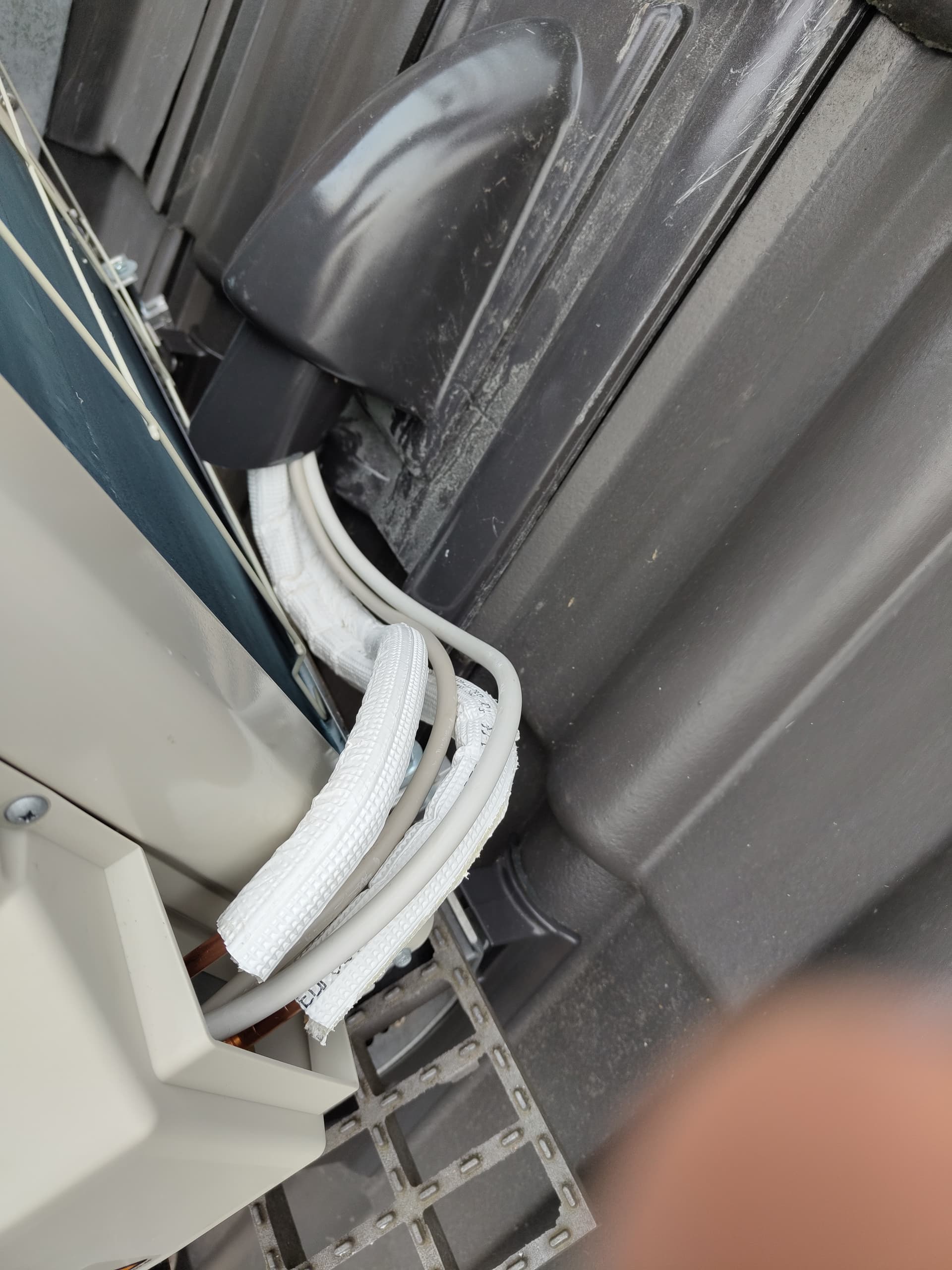

Kann man das so lassen? Oder soll ich Kabelschlauch kaufen, der Länge nach aufschneiden und drumherum legen? Insbesondere die NYM Kabel
Ich würde so selbstverklebendes Band nehmen und damit das Bündel einwickeln. Keine eigene Erfahrung mit, aber auch schon in Außenanwendungen gesehen.
