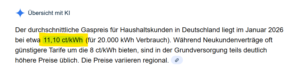

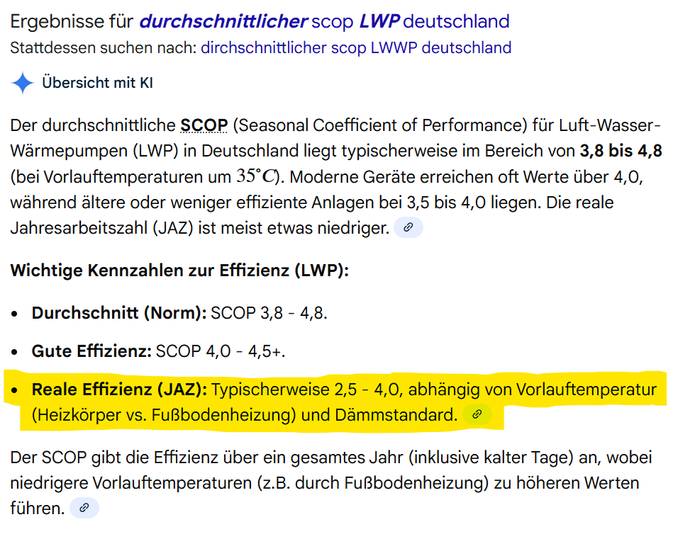

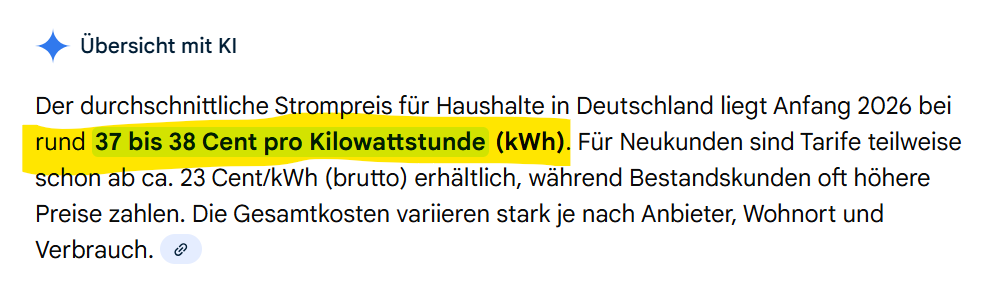

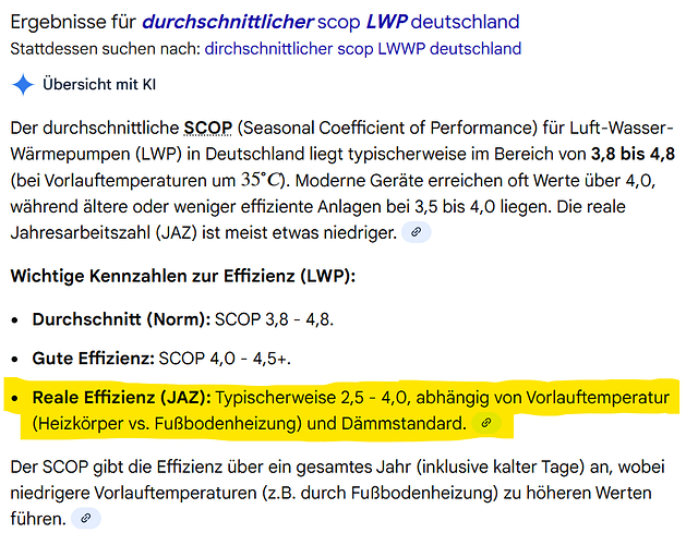

Aber mal ganz pauschal betrachtet - mit “KI Info´s”:
Wenn also die JAZ zw. 2,5 - 4 liegt, müsste man hier mit den denkbar schlechtesten Voraussetzung (ungedämmt, einfache HK, Einrohr Hzg.) schon froh sein wenn man 2,5 erreicht :thinking:
Also nur mal so schnell im Kopf überschlagen, wie soll das dann funktionieren :thinking:
Wenn Strom im Schnitt mehr als 3x so teuer ist wie Gas, die JAZ aber offenbar nur ca. 2,5 sein kann / wird in dem Fall - dann kann das doch selbst rein auf den Verbrauch bezogen keinen Sinn ergeben?
Und da geht es noch nicht mal um die eigentlichen Anschaffungskosten - die ja von ca. 6? bis ca. 30T€ reichen werden… Wobei die 6T€ die Untergrenze sein werden wenn man alles selber macht.
