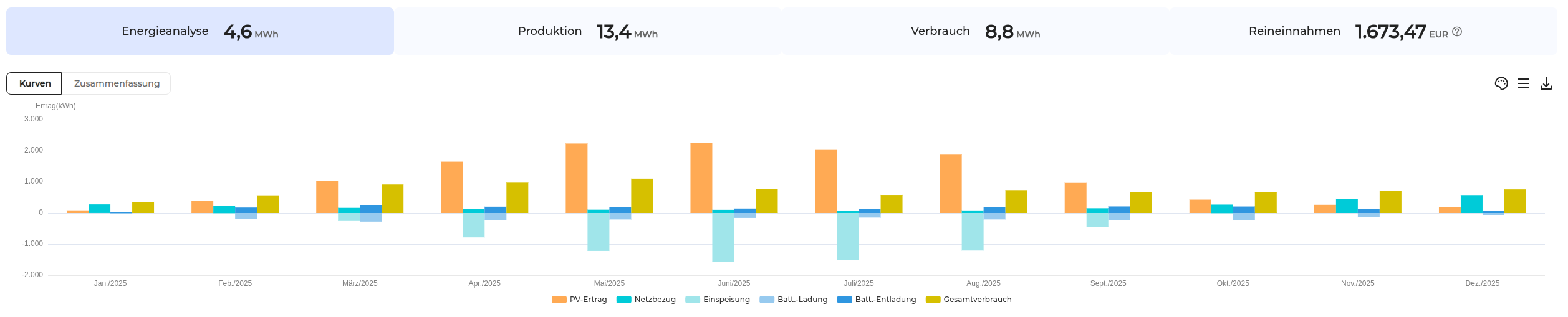

Warmwasser wird mit Durchlauferhitzern in jedem Badezimmer beheizt. Auf dem Dach haben wir seit ein paar Jahren eine 15 kWp PV-Anlage. Ein 10 kWh Speicher und ein E-Auto sind auch schon vorhanden. Hier der Analyse von 2025:
Kleinere Maßnahmen haben wir vor umzusetzen, so wie die Vorschläge von Andreas (Rollokasten dämmen, Acrylglas auf die Fenster, etc.). Wir befinden uns in einer relativ ähnlichen Konstellation, kann man sagen.

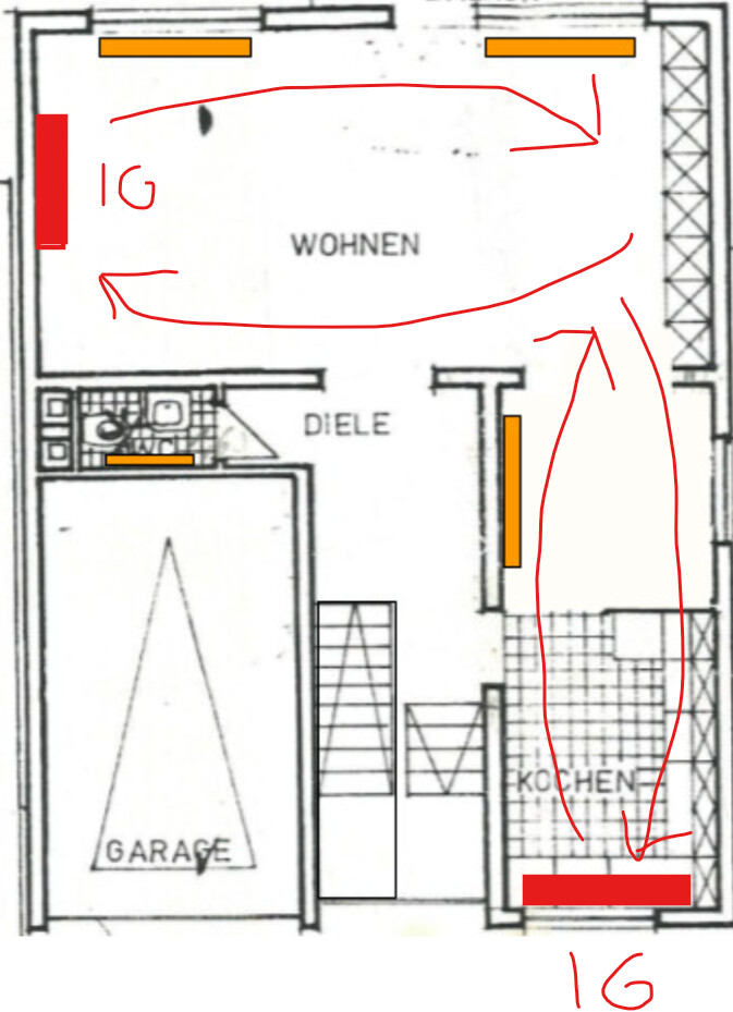

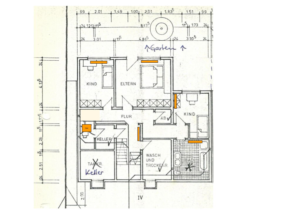

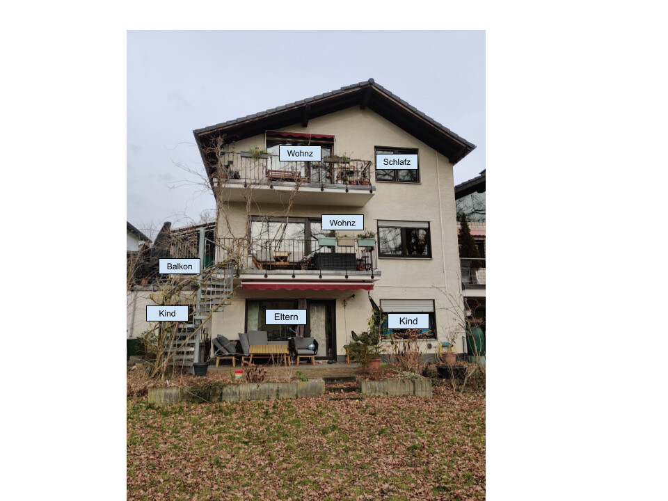

Auf den Abbildungen ist oben übrigens Richtung Süden/Garten. Die orangen Vierecke sollen die Heizkörper darstellen.
Fangen wir unten im Keller an: Unten Richtung Norden grenzt die Außenwand an den Berg/Hang, mit zwei Kellerschächten/Fenstern. Die Schlafzimmer müssen gut beheizbar sein, werden von den Kindern tagsüber verwendet (mit Türen geschlossen). Elternzimmer dient auch als Home-Office (Tür geschlossen). Das Badzimmer ist relativ groß mit einer hohen Decke (Infrarotheizung unzureichend?), und auf der relativ große Heizungskörper wird im Winter Wäsche getrocknet:

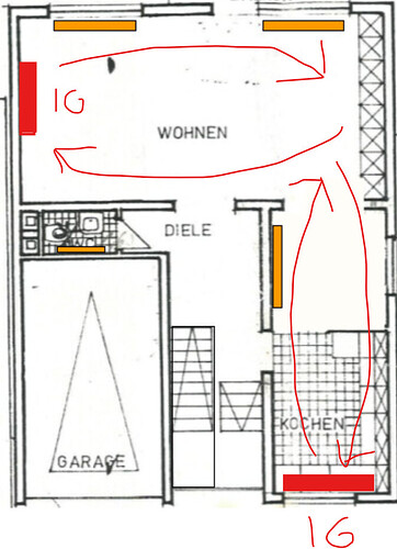

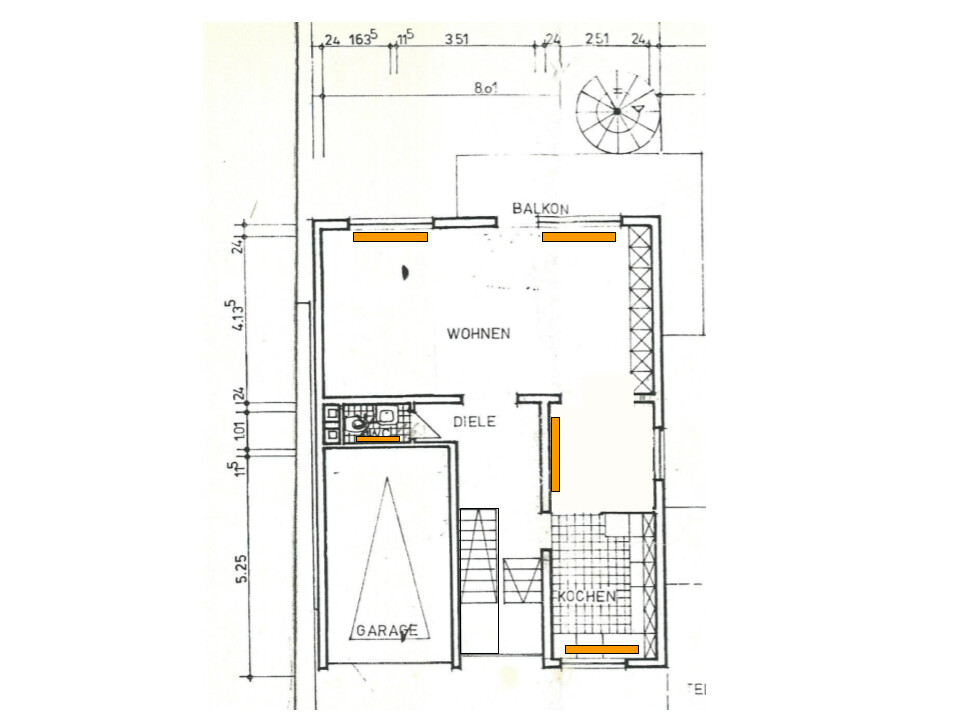

Weiter geht es zum Erdgeschoss: Hier sieht man diese Lösung mit Garage im Haus integriert. Die Garage hat auch im Winter bequeme 10-15 Grad, was schön für das E-Auto ist, aber blöd für die Rechnung. Gaste-WC links können wir bestimmt mit Infrarot heizen. Küche und Wohnzimmer waren früher durch eine Wand/Tür getrennt, aber das wurde abgerissen und ist jetzt eine Art überwölbte Öffnung. Es befinden sich in der Regel immer Leute im Wohnzimmer, sodass durchgehend warmgehalten werden muss:

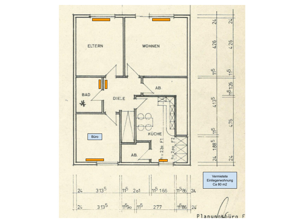

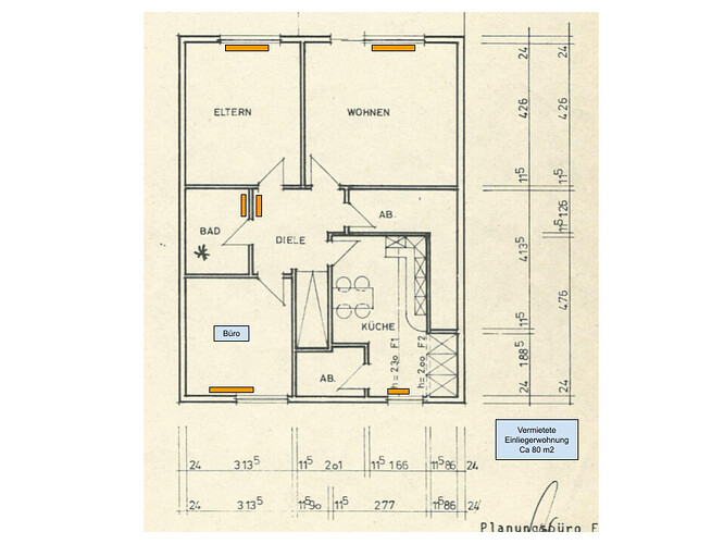

Obergeschoss/Einliegerwohnung: Wichtig ist hier, das Wohn- und Schlafzimmer warm zu halten, da meine Schwiegermutter sich meistens zu Hause aufhält. Die Küche und das Büro werden weniger benutzt:
Außenwand/Südseite
Hier ist ein Foto, um einen Eindruck vom Haus zu bekommen. Es stört niemanden, wenn wir auf dieser Wand Außengeräte aufhängen (gegenüber sind nur Felder). Auf dem Balkon links (über Kinderzimmer/Bad) könnte ein Gerät stehen. Auf der andere Seite (Nord) ist eine Hauptstraße wo es sowieso laut ist.

Ja, es wäre mindestens 4 Außengeräte, und 7 Innengeräte, kann ich mir vorstellen:
  • Keller 1: Multi-Split für Badzimmer und Kinderzimmer rechts
  • Keller 2: Multi-Split für Elternzimmer und Kinderzimmer links
  • EG: Ein IG für das ganze, hoffentlich
  • OG: Multi-Split für Wohnzimmer und Schlafzimmer
Kann man sowas betreiben, oder wird man wahnsinnig? :wink:
