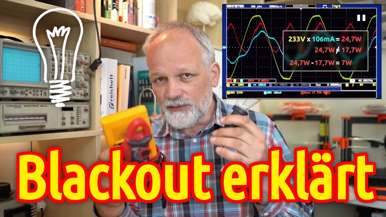

Und den hier natürlich auch noch

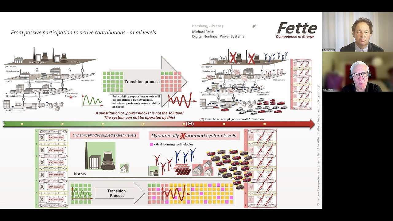

Das ist derzeit das verständlichste ( und weil auf Frauhoger ISE basierende) Erklärvideo zum Blackout Spanien 2025.
Und hier die Hard Core Version von Prof. Krauter und Fette:
Für diejenigen, die schon tiefer in der Problematik drin stecken, Anspieltipps:
( weil es da um die Lösungen geht, aber auch um die Kräfte, die da nicht mitziehen wollen)

Die EU hat derzeit kein ernsthaftes Interesse , EU weite angepasste GridCodes zu implementieren und die Automobilindustrie ( netzdienlicher Speicher ) hat das überhaupt noch nicht auf dem Schirm
Epilog:
Netzbildende Wechselrichter kommen...
