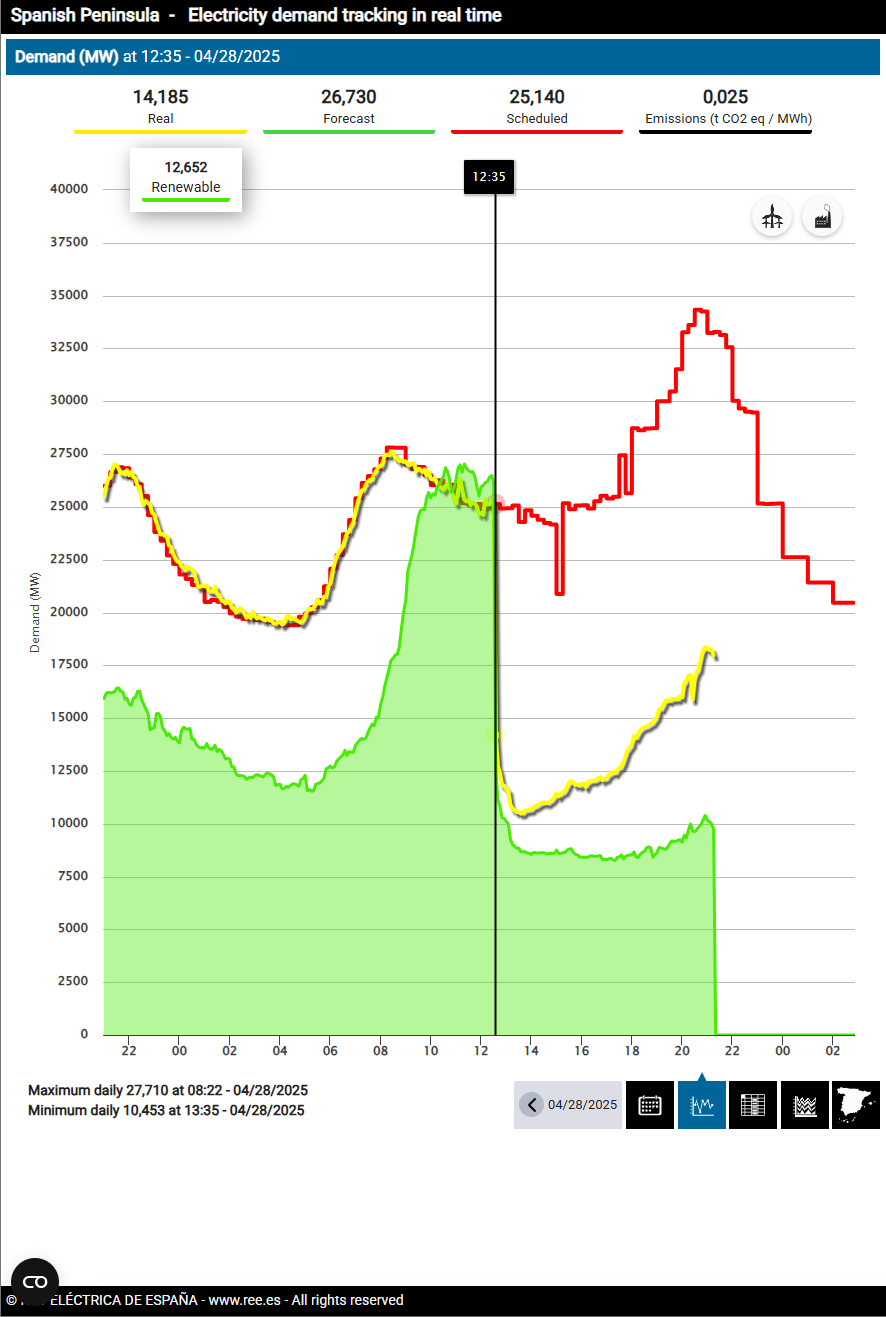

Ich bin jetzt absolut nicht der Weise, der die ultimative Erklärung hat, aber schaut man auf das nachfolgende Diagramm, dann gab es in den 2 Stunden vor dem Zusammenbruch zuviel Strom im Netz. Bekanntlich galoppiert die Frequenz nicht nur davon, wenn weniger Strom eingespeist wird, als Last am Netz hängt, sondern auch wenn mehr Strom eingespeist wird, als Last am Netz hängt.
Möglicherweise hat der Überschuss um 12:35 Uhr einen Peak erreicht, der aufgrund der gestiegenen Frequenzabweichung dann die gleichzeitige Abschaltung von vielen Wechselrichtern getriggert hat. Sollte das zutreffend sein, werden interessierte Kreise versuchen, einmal mehr der Photovoltaik die Schuld zu geben. Der KKR-Newsletter (Bild) und Co. werden kräftig assistieren. Schuld wäre dann aber eher schlechtes Netzmanagement und statt PV hätte man genauso gut auch andere Erzeugungskapazität rechtzeitig abschalten können.

Deine Argumentation macht aus meiner Sicht insofern keinen Sinn, da das ja automatische Abschaltungen hätten sein müssen und der max Peak schon um 11 war und die Energiemenge ab 10 Uhr zu hoch war. Wenn es tatsächlich einen Peak gegeben hat, dann würde das passen. Gab es aber nicht. Zudem war der Forecast nahezu richtig. Damit war für die Netzplanung das Szenario absehbar.

Dass der PV-Peak gegen 11 Uhr war, spielt überhaupt keine Rolle. Relevant ist nur, wann die Differenz aus Einspeisung und Last peaked. Das Diagramm löst nicht fein genug auf, um den genauen Zeitpunkt zu bestimmen. Wie Du selbst schreibst, ist es unrealistisch, dass Großkraftwerke binnen Sekunden komplett wegbrechen. Wenn ein oder mehrere wichtige Kabel ausgefallen wären, wüssten wir das bereits.
Dass sich ohne Koordination reihenweise Wechselrichter bei der selben Frequenzschwelle abgeschaltet haben, bleibt für mich ein realistisches Szenario. Das heißt natürlich nicht, dass es letztlich die richtige Erklärung ist.
