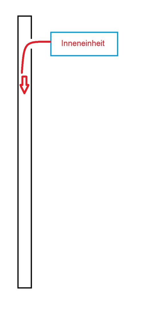

Was mir noch sehr helfen würde wäre eine Aussage zur Verlegung der Leitungsstränge im alten Kaminzug. Technisch überhaupt möglich und "erlaubt"? Oder insgesamt eher problematisch?

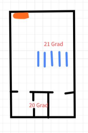

Wir haben ganz ähnliche Vorrausetzungen, Reihenhaus aus den 70er, Außenwand ungedämmt, neue Fenster, Dach gedämmt.
Wir haben folgenden Grundriss und das funktioniert sehr gut. Auch durch zwei offene Türen durch haben bei uns im Gäste-WC, ca. 1 Grad weniger als im Wohnzimmer.
Das IG, sitzt so, dass es direkt auf die offenen Tür blasen kann.
Was jedoch nicht sehr gut funktioniert, ist das mit beheizen des OG, dort ist das Temperaturgefällte bei geöffneten Türen bei 2-3 Grad. Darauf würde ich mich nicht verlassen, wenn die Räume für mehr als schlafen genutzt werden sollen. Und bei uns sind die Voraussetzungen wirklich sehr gut, da wir ein sehr offenen Treppenhaus mitten im EG haben. Wir rüsten gerade ein kleineres 3er Split von MHI für oben nach.

Du kannst die Auswurfklappe von etwa 90 Grad nach unten bis fast waagerecht einstellen. Damit wird die Luft dann entsprechend geleitet. Diese Extrempositionen sind aber für die gute Luftverteilung nicht sonderlich geeignet. Aber im Bereich 30-70 Grad geht das gut.
Wenn der Kaminzug ungenutzt ist, wüsste ich nicht, was dagegen spricht. Durch alte Kaminzüge wird doch alles mögliche durchgelegt.

Ich hatte noch nie einen Leitungsstrang in der Hand. Vielleicht mache ich mir auch völlig unnötig "einen Kopf", aber irgendwie halte ich es für schwierig die Biegung in den Kaminschacht nach unten hinzubekommen. Oder ist das kein Problem? Andersrum, also wenn man den Leitungsstrang von unten den Schacht hochschiebt zum Innengerät, müsste man dann ja im Wohnraum durch die Kernbohrung in den Kamin greifen können um den Strang dort zu fassen und um zu biegen. Durch so ein 68er Loch geht meine Hand aber sicher nicht durch :D

zum kamin-leitungs-verlegung.
du kannst davon ausgehen das du von oben aus nicht runter kommst, wenn du die leitungen nicht von unten greifen und runterziehen kannst; die würden sich in der biegung so weiter biegen bis sie an der innenwand anschlagen und dann klemmen.
eventuel geht es ein seil zu montieren, vorher durch den schacht runterbaumeln und damit runterziehen, gleichzeitig zum schieben oben. aber nur vorsichtig ziehen, nicht reissen das es knickt!
ausserdem darauf achten das es nicht soviel schabt und evtl ruß in die leitungen kommt, also tüte und isoband drumwickeln.
wenn du es von unten probierst, braucht es evtl ein lang-loch das du um die ecke kommst, ist aber dreckig und muss dann wieder zugemacht werden.
evtl klappt es auch wenn man eine kunststoff-riffel-leitung über die klimaleitungen zieht und damit die leitungen durchzieht, also beide isolierten leitungen in einen flex-schlauch stecken und dann durchziehen -kondensleitung muss auch im keller?

Wenn ich sowas machen würde, würde ich eher ein Loch von 20x20cm oder sogar 20x30cm in den Kamin klopfen und wenn verlegt, wieder zumauern. Durch ein 68er Loch durchziehen geht definitiv nicht.

Habe nochmal etwas getestet und nur das EG geheizt mit offener Tür Richtung Flur. Lüfter bei der Nachtspeicherheizung ein, sodass die warme Luft auch in den Flur geblasen wird. EG wird so problemlos warm, wird also mit der Klima auch so funktionieren. Das Temperaturgefälle zum OG ist aber doch recht groß (sicherlich auch bedingt durch das schmale Treppenhaus). Im DG kommt von der Wärme gar nichts mehr an. Daher denke ich schon, dass es auf Dauer die sinnigste Variante ist je Etage 1 Innengerät zu installieren, jeweils in dem Raum wo die Wärme am meisten gebraucht wird. Anders wird's bei unserem Grundriss wohl eher nicht klappen.
