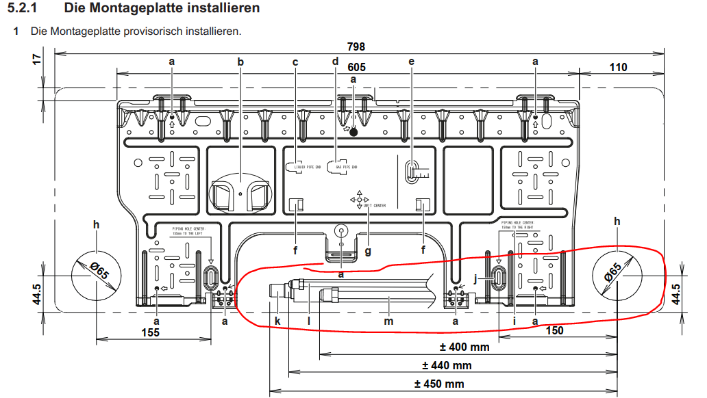

Weiß jemand zufällig wie lang die "internen" Kältemittelleitungen von den Daikin Stylish 2kw Geräten ist? Konnte in der Installationsanleitung nichts dazu finden. Hintergrund ist, dass ich bei einer Anlage vermutlich doch rechts raus muss und nicht links. Wollte natürlich vorher nachmessen und sichergehen, dass die bördelung außerhalb der Wand liegt.
@trabell
@zx6r danke. Wenn ich die Zeichnung richtig interpretiere sind die Leitungen also ab Gerät um die 40cm lang, d.h. bei einer 32er wand würde die bördelung außen liegen und damit wäre die Montage rechts raus möglich. Korrekt? :slight_smile:
@trabell Wenn du nach rechts raus willst... musst du noch ein paar cm abziehen ..
das Gerät ist etwas breiter .. sieht man aber auf der Zeichnung eigentlich auch :wink:
Ich sehe aber das Problem nicht wirklich .. Der Installateur kann die Leitungen vorher einfach verschrauben und erst danach durch die Wand führen.

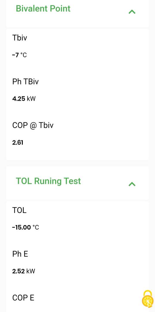

@win hab mir jetzt nochmal bei Eurovent die Daten für Daikin 3mxm40 mit 2x perfera 2,0 IG angesehen. Das dürfte sich zu 3 Stylish IGs ja nicht großartig unterscheiden, oder?
Und sehe ich richtig, dass die 3mxm40 Außeneinheit bei -7° noch 4,25kw Heizleistung bringt? Das wäre ja zu den angegebenen 4,6kw "normal" nur ein sehr geringer Verlust, oder?
Ja, passt. Hier mal der Eurovent Link:
https://www.eurovent-certification.com/de/catalog/program/certificate/participant/model/show/202060557
Macht immer Sinn zu verlinken, damit jeder das gegenchecken kann.
Habs nicht geprüft, aber Perfera und Stylish dürften sich nur wenig unterscheiden.
