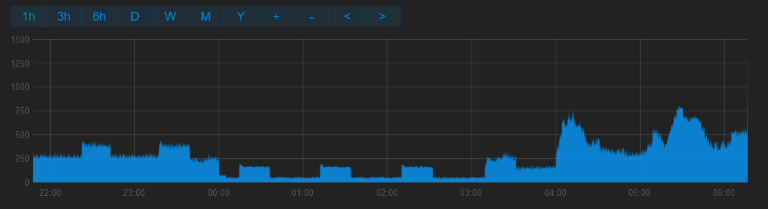

Hier mal ein Bild von meiner Nachtabsenkung von 22 auf 20 Grad und was danach passiert .. Ich sehe da keinen Faktor von 2-3 eher nahe 0 .. wenn man den erhöhten Verbrauch ab 4 Uhr sieht wo die Anlage wieder anfängt aufzuheizen!
Ach die rechteckigen Hubbel kommen von einem Kühlschrank :wink:

siehst du doch in der Grafik .. die ausgangs Temperatur von 22 Grad wurde auch um 7 Uhr noch nicht erreicht .. sonst hätte sich der Verbrauch ja wieder einpendeln müssen :wink:

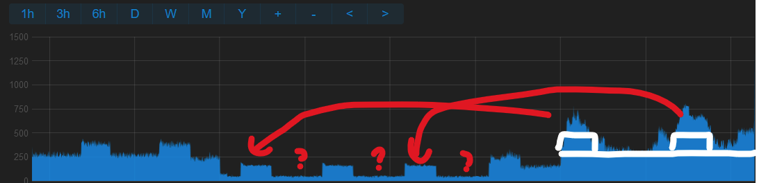

Also für mich sieht das nach ein paar "Lücken" aus, die da nicht ausgefüllt sind. Du sparst mit deiner Absenkung.
Mit Abschaltung anstelle von Absenkung und "Schnellaufheizung" würdest du eventuell ich mehr sparen. Das ist alles sehr individuell. Aber dein Schaubild iost für mich nicht wirklich aussagekräftig.

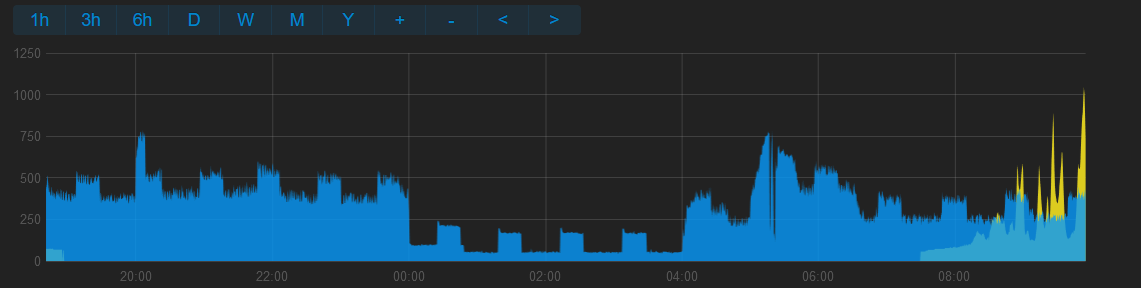

Hier noch eine Beispiel von einem Milderem Tag :wink:
@matsches Das ist der KÜHLSCHRANK die Klima war quasi aus :wink:
@matsches ja OK .. sieht gut aus was du gezeichnet hast .. aber selbst dann eher nicht der Faktor 2-3

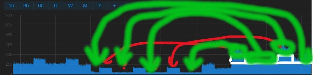

Ohne Temperaturverlauf und Zahlen ist das irgendwie sinnlos.
Nur als Denkanstoss: Du senkst von 22° auf 20° ab. Wieso läuft deine Anlage dann überhaupt noch bis die 20° erreicht sind? Weshalb schaltest du sie nicht einfach ab und bei 20° wieder an?
Was wäre z.b. wenn zwischen 2:00 Uhr und 5:00 Uhr sogar nur 18° im Raum wären, aber um 7:00 Uhr wieder 21°, wenn die Anlage um 6:00 Uhr effektiv "starten" würde (alles nur Beispiele)
Eine Heizung muss nur den Temperaturverlust des Hauses ausgleichen. Je niedriger die Temperaturdifferenz nach Außen, desto weniger Verluste des Hauses.
Okay, dann bin ich raus... Was soll das Schaubild denn dann überhaupt?
Sag jetzt bitte nicht, dass da auch noch Radio, Fernseher, Wasserkocher, Durchlauferhitzer, Treppenhauslicht und Radiowecker eine Rolle im "Schaubild" spielen. {green}:scared:
