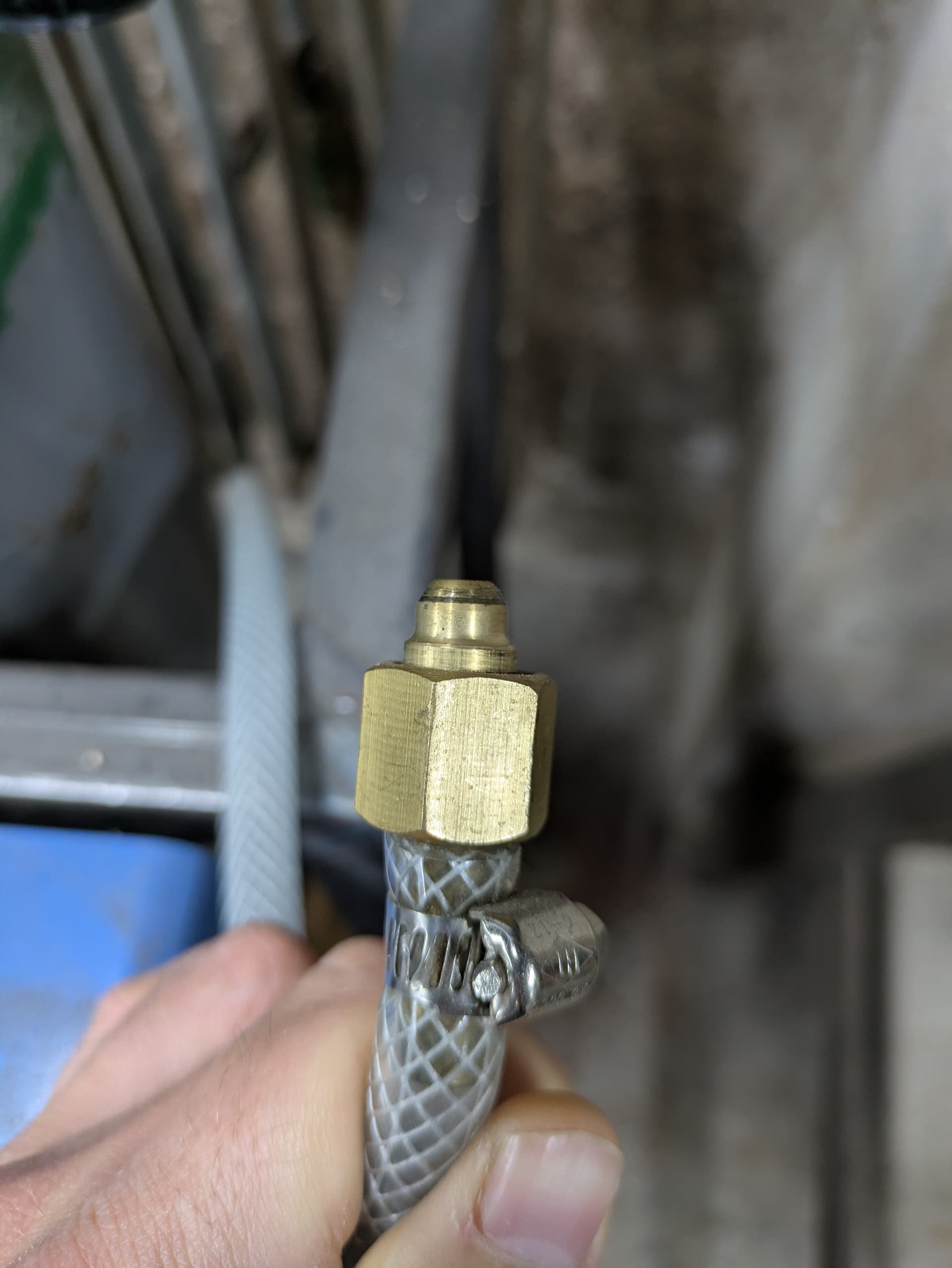

Um einen Drucktest mit Argon zu machen würde mir im Prinzip nur ein Adapter von was auch immer das auf dem Bild ist auf 1/4" SAE fehlen. Kennt jemand diesen Anschluss? Mit der Bildersuche war ich bisher nicht erfolgreich.
Auf meiner Flasche sind gerade eh nur noch 40bar, ich könnte noch ein paar Teile fertig schweißen und so auf 20 kommen.
Falls das später mal jemand mit der gleichen Idee liest: Ich habe eine Adapter gefunden aber anscheinend ist so ein Druckminderer zum Schweißen doch ein tatsächlicher Druckminderer mit der Zusatzfunktion dass man den Durchfluss einstellen kann. Ich komme an der Monteurhilfe nur auf ca. 3bar bei 50bar in der Flasche. Ich werde mir jetzt wohl doch einen Handpumpenadapter basteln.
