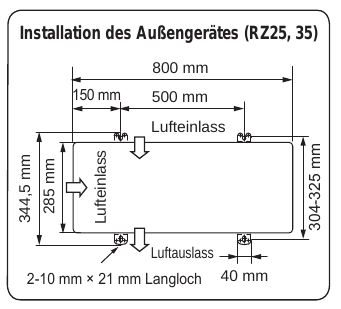

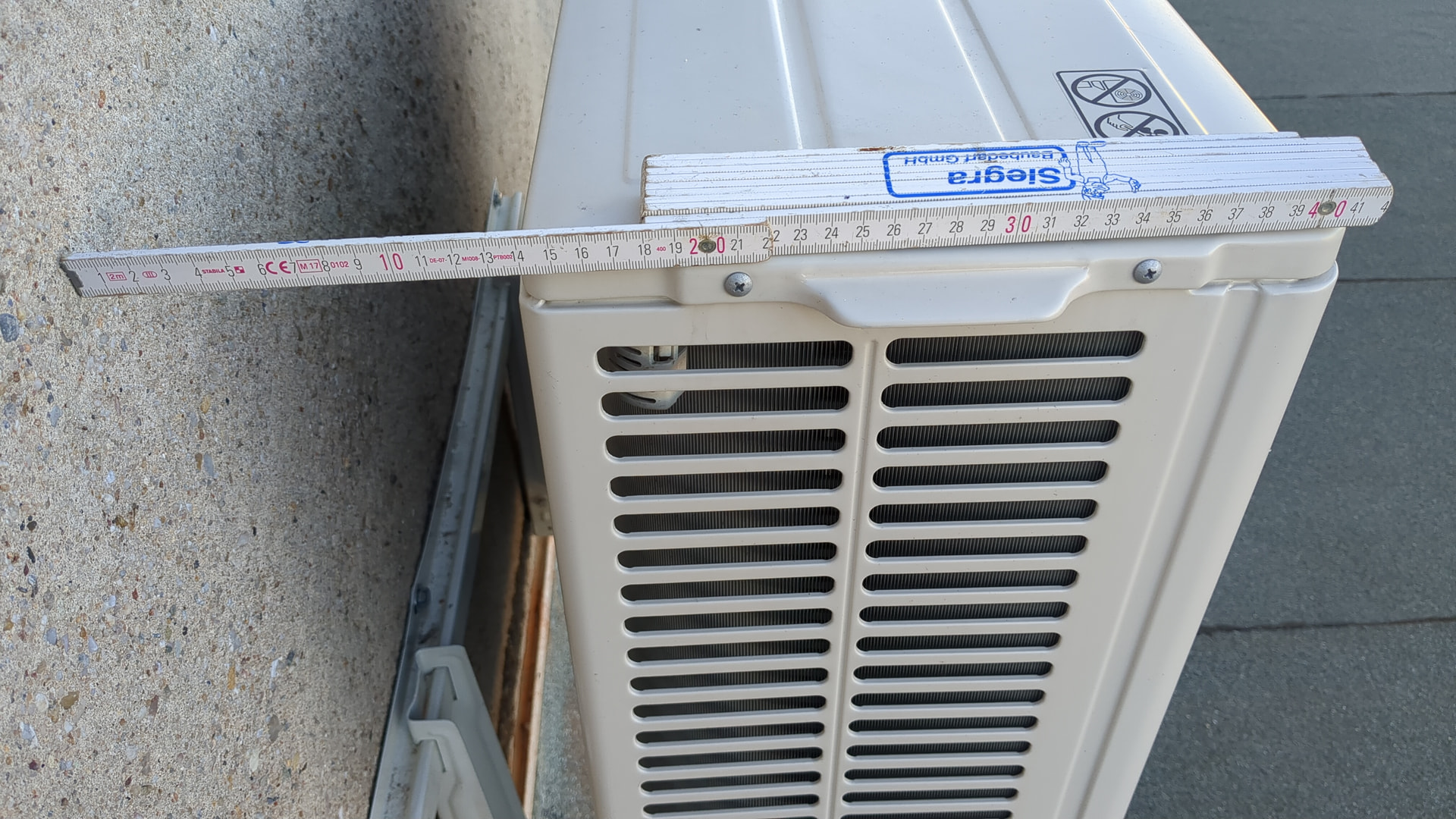

Könnte mir jemand sagen wie “Tief” eine Außeneinheit insgesamt wird wenn sie mal montiert ist? also wie weit kommt sie von der Wand, an der sie hängt nach vorne?
Ich würde so mit etwa 15cm Abstand von der Wand montieren. Empfohlenes Minimum sind oft 10cm, aber das finde ich etwas wenig, auch für Wartungszwecke.
Ja 10 cm ist laut Anleitung der Mindestabstand.
