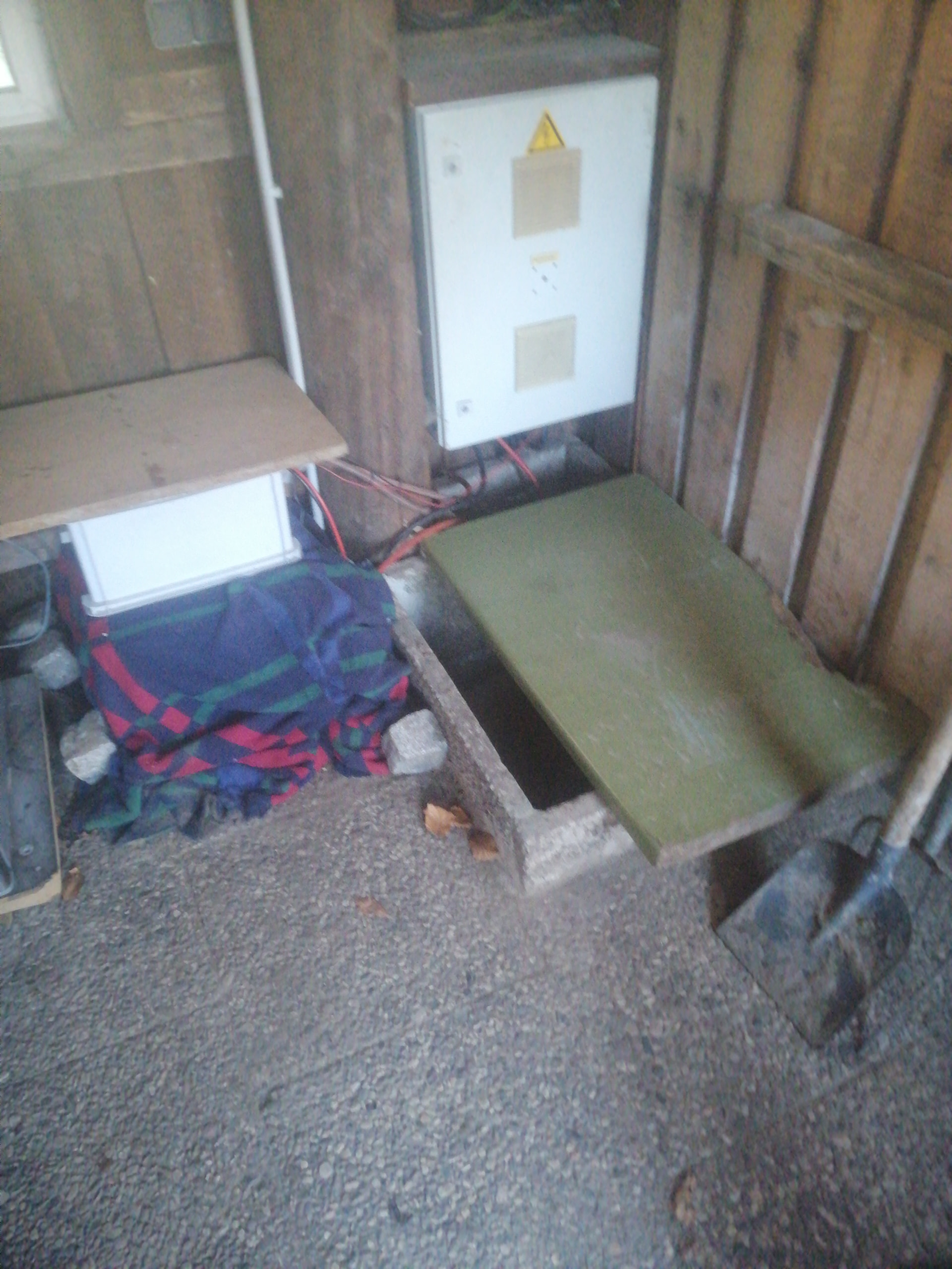

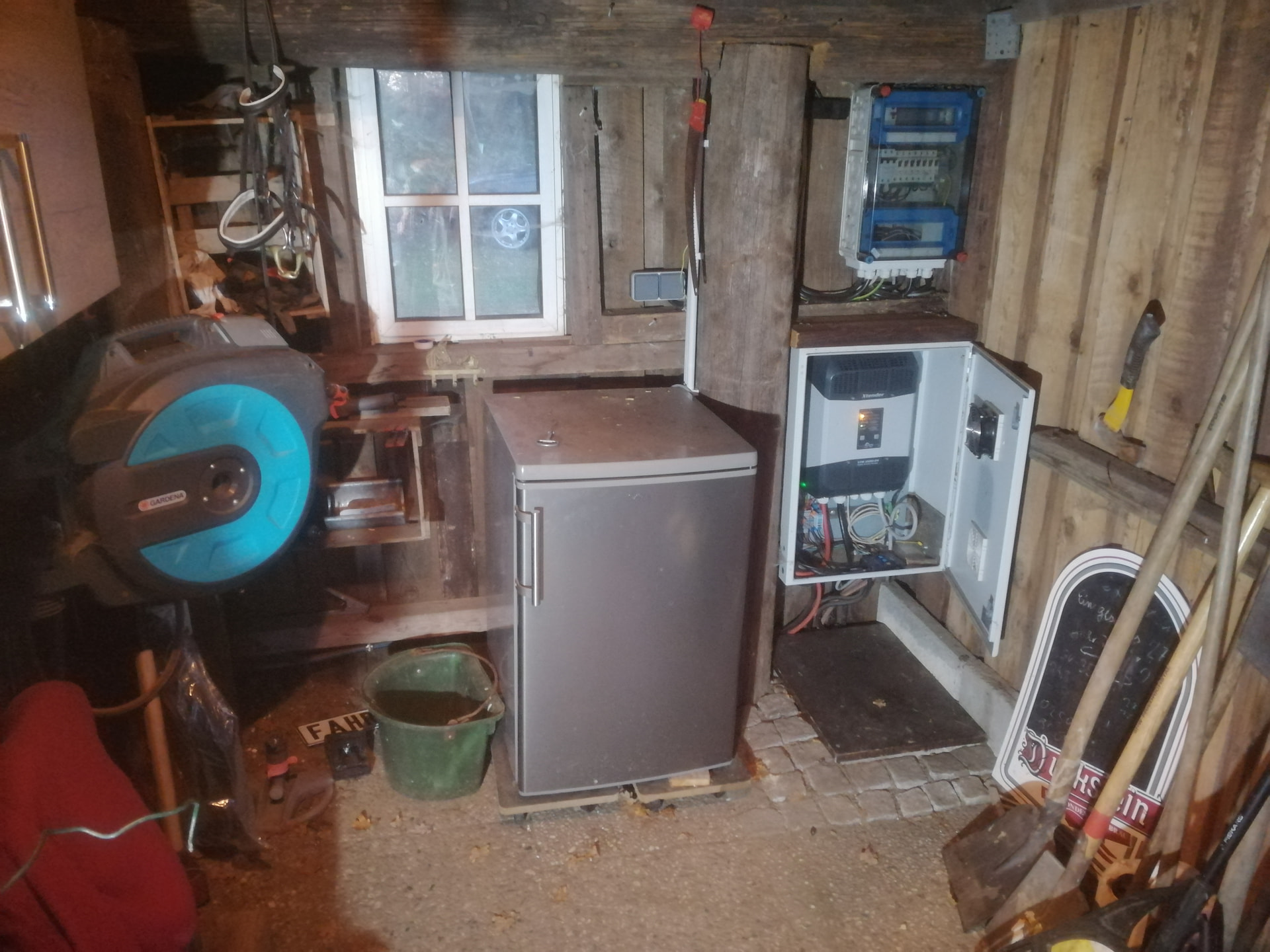

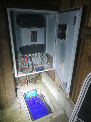

Hardware;
Studer XTM,
Laderegler Victron 50/100, daran 3 x 2 Module ( 2 x 2 in flacher Neigung und 1 x 2 parallel dazu im steilen Winkel) am selben Laderegler/MMPT
EEL Batt.
Victron Distributor
-der finale Einbau steht noch aus.
Thema Wechselrichterverbrach im Winter - der killt alles, es seih denn der kann in den Standby-Moduls gehen.
Im Kernwinter läuft bei mir nur die 24 V Batterieseite - mit Orion 24/12 ....bis runter auf stabile 12,8 V..... für das, was laufen m u s s - z.B. das 12 V Weidezaungerät. Der Wechselrichter befindet sich auf Abruf im Standby und benötigt in den Zeiten um die 0,5 bis 2 Watt.
Wenn der Wechselrichter permanent an ist, muss man mit 13 Watt rechnen PLUS die Verbraucher die betrieben werden (welche den Wechselrichter hindern in den Standby gehen zu können).
Ab Februar ist eigentlich wieder genug Strom für den 24/7 Betrieb der Insel im Dauer-An Modus, spätenstens ende Februar weiss man nicht mehr wohin mit dem ganzen Strom....
