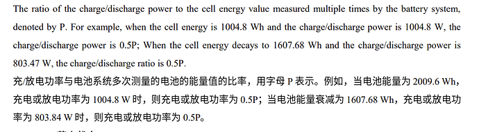

Hier mal Auszüge einer sehr modernen Zelle (MB56) . Da wird erst mal erklärt, was eine Ladung oder Entladung mit 0,5P bedeutet:
Man geht also nicht von der Nennkapazität aus, sondern reellen (gealterten) Kapazität der Zelle.

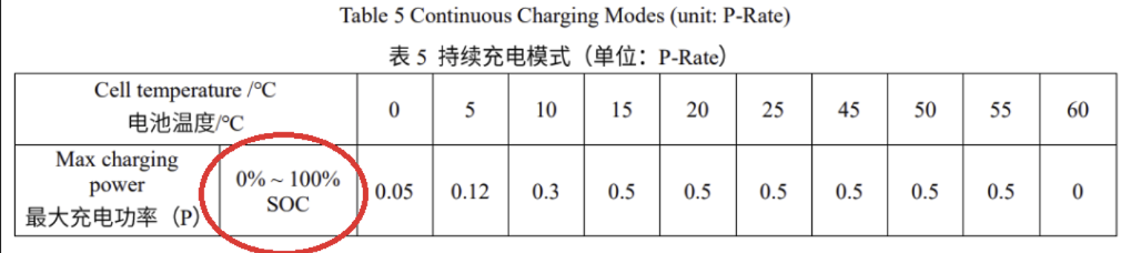

Erst dann kann man die Temperaturwerte aus der Tabelle entnehmen, wobei unterhalb 0°C überhaupt nicht mehr geladen werden darf:
image1094×257 37.4 KB
Da erkennt man, dass oberalb 15°C mit 0,5P geladen werden darf. Bei einer realen Kapazität der Zelle sind das 1004,8W, bei einer Temperatur oberhalb 15°C. Bei 10°C sind es nur noch 602,8W, bei 5°C 241W und bei 0°C 100,48W
Das entspricht bei 0°C einem Strom von etwa 31A

Nach der Tabelle liegt der maximal zulässige Ladestrom bei voller Zelle, und nimmt stetig mit sinkendem SOC ab. Abgesehen davon, daß natürlich bei voller Zelle eh nicht mehr geladen werden kann, weil voll, ist das alles völlig diametral zu den bekannten Ladekurven von E-Autos. Da gilt ja in der Regel: volle Ladeleistung gibts nur bei fast ganz leerer Batterie (und passender Temperatur), mit steigendem SOC geht’s dann deutlich nach unten. Und bei denen gehe ich davon aus, daß die Hersteller die Ladesleistungsgrenzen sehr genau kennen und ausreizen.
Da werden jetzt zwar keine MB56 verbaut, aber ob sich die Auto-LFPs so grundlegend davon unterscheiden, ist dann doch fraglich.

Ich habe einen Fehler korrigiert! Der Ladefaktor wird nicht nach dem aktuellen Energiegehalt der Zelle sondern nach der noch vorhandenen, gealterten Kapazität, die das Bateriemanagement ermittelt hat. Es ist also nicht ganz so dramatisch. Offensichtlch wurde diesbezüglich erfolgreich weiterentwickelt und der SOC muss nicht berücksichtigt werden!
