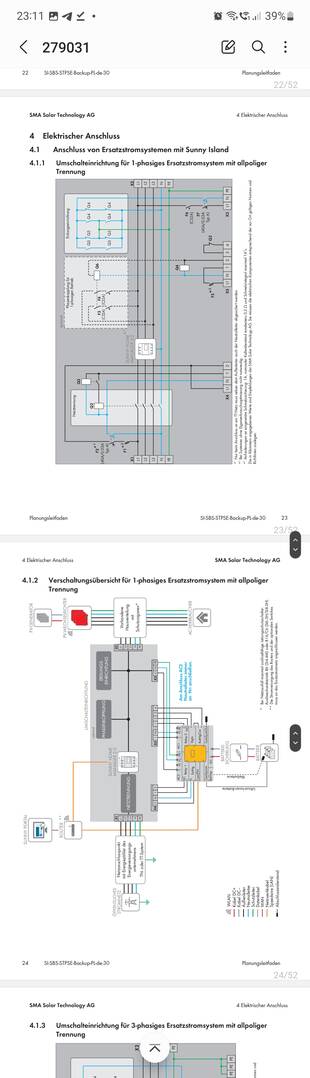

mich treibt seit einiger Zeit die Frage, wie ich meine PV Anlage bei einem längeren Netzausfall weiter nutzen kann.
Mir geht es ausschließlich um Notstrom, nicht Ersatzstrom über envitec Umschalteinrichtung, Insel usw.
Folgende Ausgangslage:
5,25kWp, 17 Module, ein String mit ca 800 Volt Stringspannung
SMA Tripower 3-phasig
SMA Sunny Island 6.0h M13 (1-phasig)
DIY Akku 48v 280Ah LFP
bereits vorhanden ist eine Powerstation EF DELTA2 max, EF LPG Smartgererator, buck converter und Leistungsbegrenzer.
Da ich die Ecoflow schon habe und die Ausgangsleistung für meinen Verbrauch im Notfall ausreicht, würde ich die auch gerne nutzen. So lange der Hauptspeicher gefüllt ist, kann die Powerstation sich via buck converter am PV Eingang nachladen.
Im Grunde genommen brauche ich also nur eine Lösung dafür, mit dem PV String den Speicher zu laden. Mein Problem sind dabei die 800Volt.
Aufs Dach klettern und die PV Anlage umstecken/ umbauen ist für mich keine Option (nicht erreichbar)
Klar könnte ich jetzt 1-2k€ in die Hand nehmen und mir für den Tag X einen Offgrid oder Hybridwechselrichter hinlegen, will ich aber nicht :grin:.
Hat einer von Euch eine Idee?

Was theoretisch funktionieren könnte: Den String über einen Spannungsbegrenzer auf vielleicht 100V herunterziehen. So ein String sollte ja kurzschlussfest sein. Dann verbrät man an dem Spannungsbegrenzer vielleicht 100V * 12A = 120 Watt. Und dann direkt auf Ecoflow oder einen Laderegler gehen. Klar holst du dir so nur um die 120 W maximal von einem String bei voller Sonne. Für Notstrom reicht das vielleicht.
Fertig wirds so einen Spannungsbegrenzer vermutlich nicht geben, müsste man wohl selber bauen.

SMA WR verkaufen, Deye kaufen, fertig :slight_smile:
wäre mit deinem Setup jedoch die preiswertesteste Lösung. Die Envitec Box braucht man dafür nicht, kann man selbst mit den gleichen Bauteilen günstiger bauen.
Kein großer Aufwand und funktioniert automatisch bei Abwesenheit
Mit 800VDC irgendwas "basteln" ist wohl nicht empfehlenswert

Hab mir schon gedacht, dass das nicht so leicht wird. Von 5VDC auf 1000VDC scheint kein so großes Problem zu sein aber von 800V runter zu konvertieren wohl schon, ich konnte zumindest nichts fertiges finden was annähernd passt. Hab was gesehen, eher was für industrielle Anwendung, groß wie ein Schrank und wahrscheinlich irre teuer.
