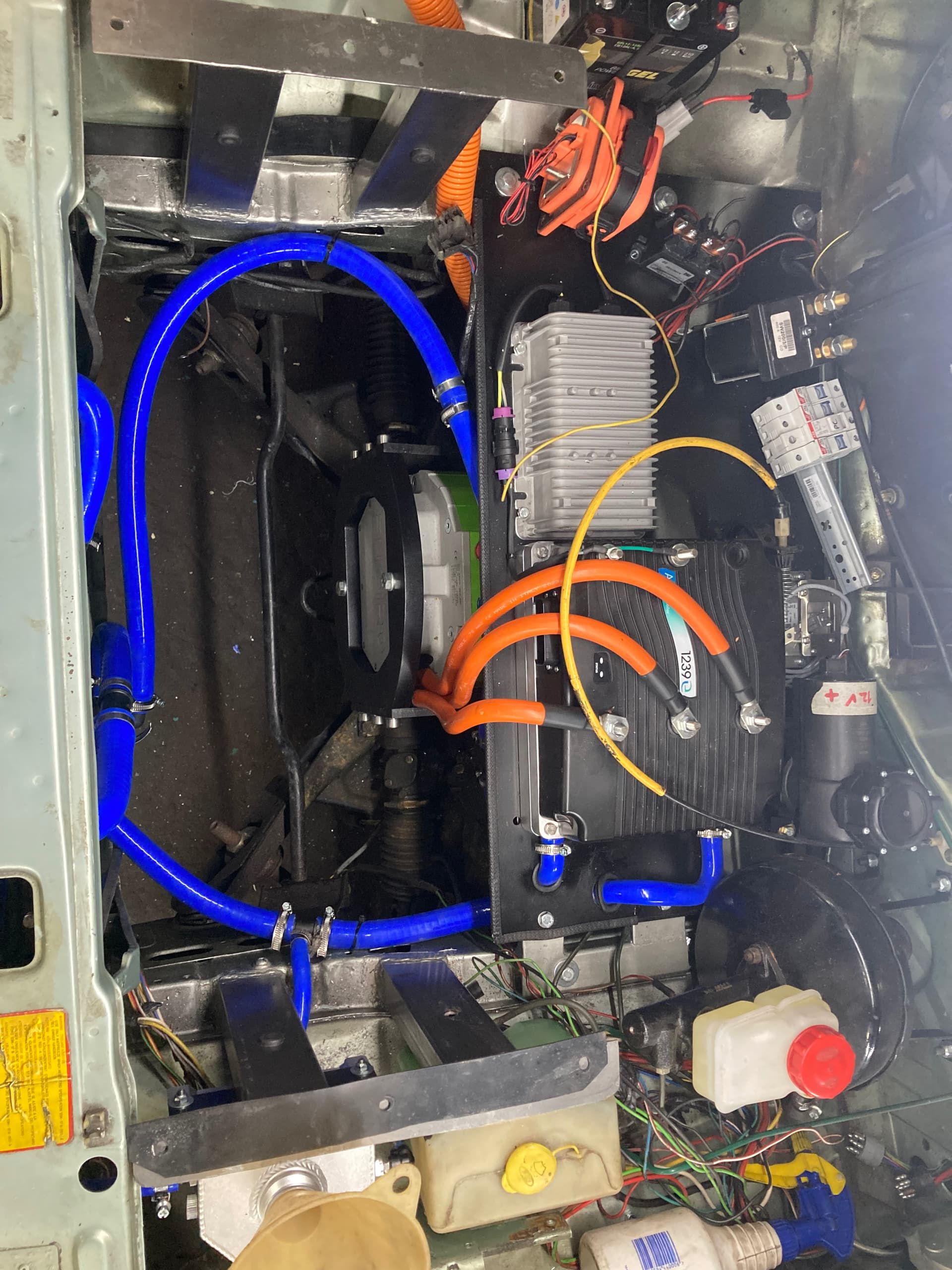

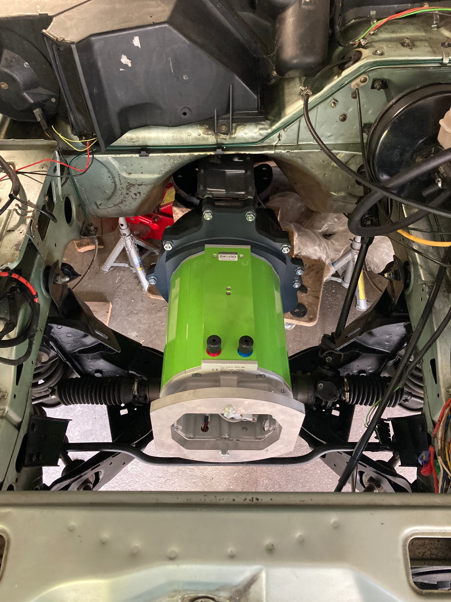

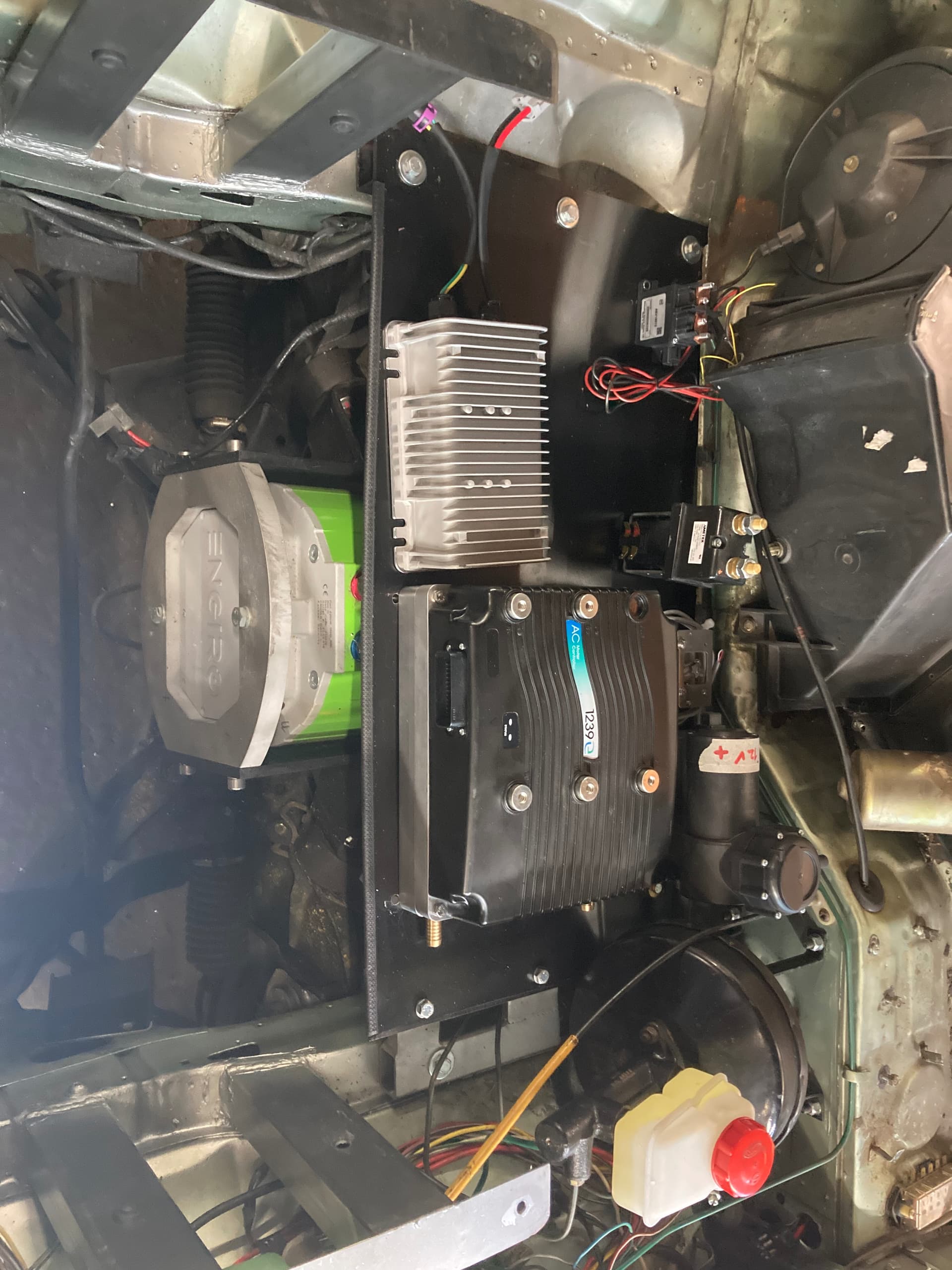

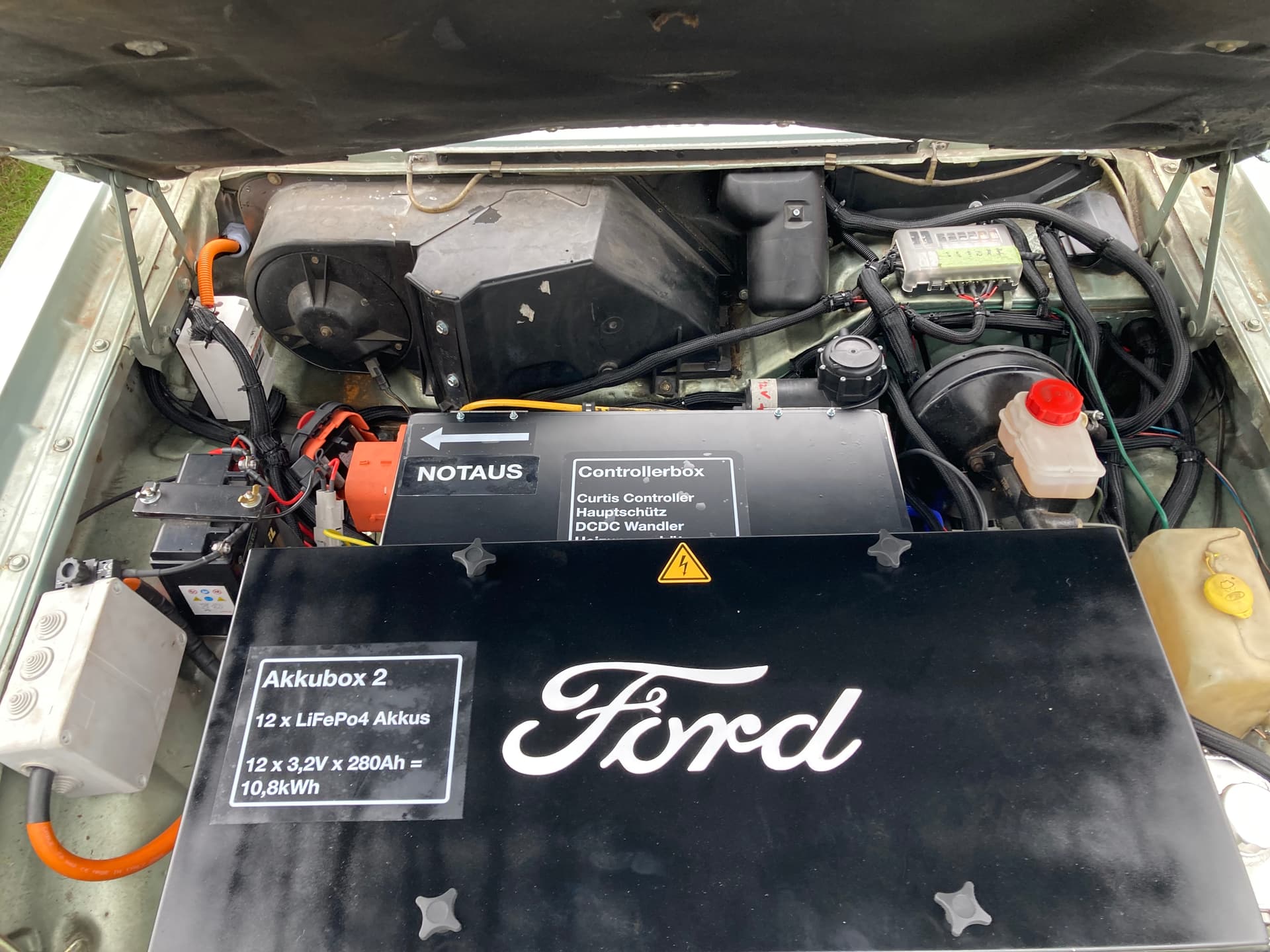

Engiro Motor 205W 12013 Motor, etwa 200Nm und 70kW - das war sportlich, aber nicht zu stark für die Karosse
Curtis Controller 1239E

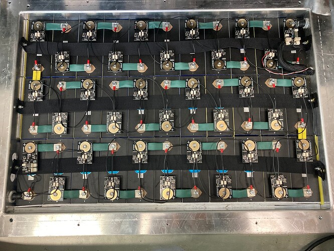

144V System aus 45 LiFePO4 Zellen a 280Ah, macht knapp 40kWh Akkukapazität
123electric BMS Gen 3 - bin zufrieden damit, aber es bereitet mir auch Probleme.
1phasiges Laden mit dann maximal ~3kW
Ich habe mich dafür entschieden, den Motor direkt, also starr und ohne Kupplung mit dem Getriebe zu verbinden. Das wurde über Adapterplatte und eine starre Kupplung realisiert. Das Auto lässt sich also nur im Stillstand schalten, aber das ist kein Problem, das Auto fährt auch im vierten Gang gut an.

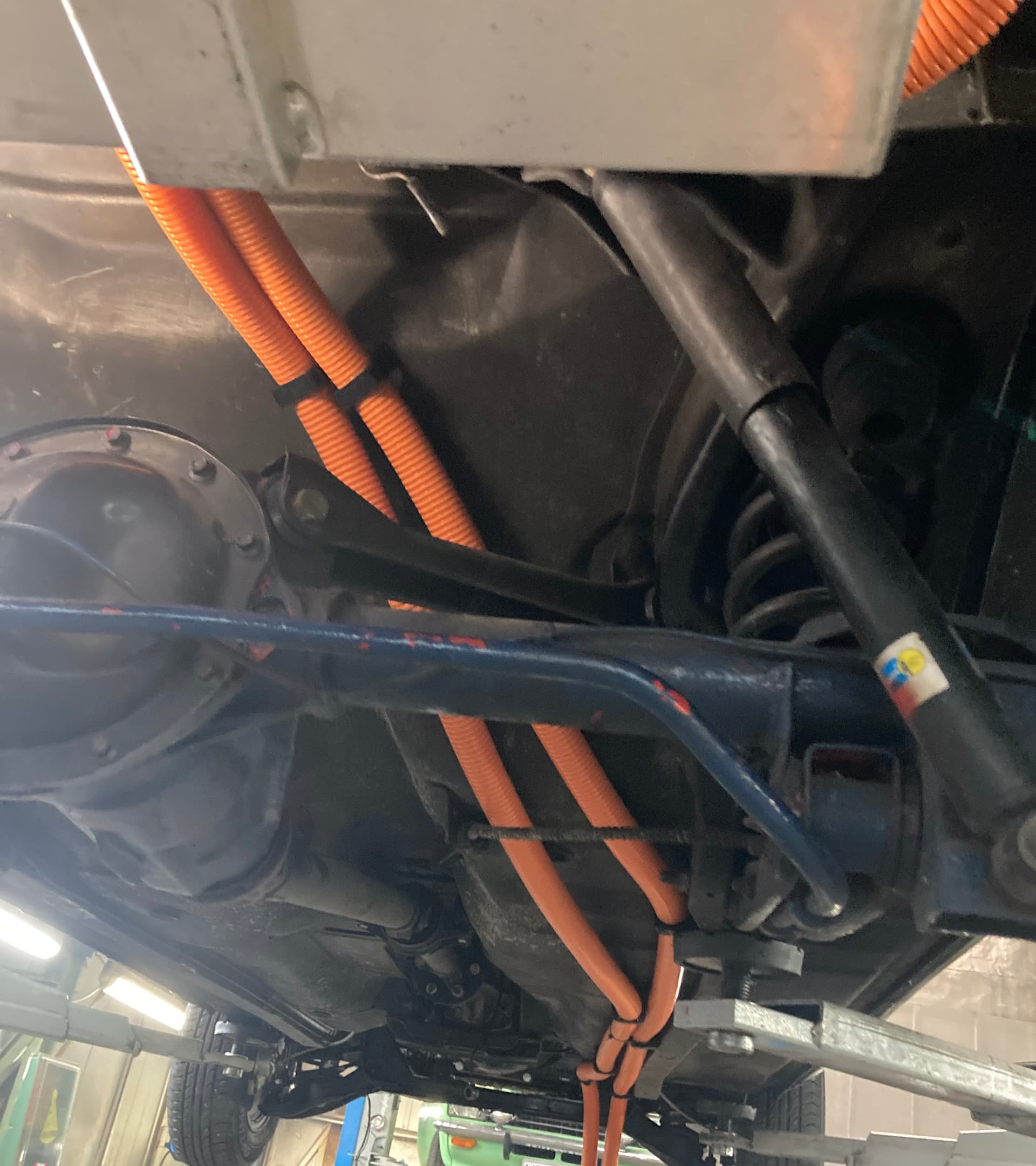

Die Akkus sind aufgeteilt, 33 Akkus im Kofferraum (Kiste ist in den Boden eingelassen, ich habe weiterhin einen Kofferraum) und 12 Akkus vorne. In Summe ist der Wagen nun etwas leichter, aber hinten etwas schwerer als vorher. Die Gewichtsverteilung sollte gut sein.
Der Umbau habe ich zusammen mit einer Werkstatt in Dortmund gemacht. Ich durfte mich dort komplett austoben, und Arbeiten, die ich nicht konnte, wie Arbeiten an der Karosserie, wurden von den Profis gemacht. Dafür haben die Männer dort, wie auch ich, viel gelernt.
Letztes Jahr wurden die Karosseriearbeiten gemacht (Akkukiste hinten eingebaut, Akkukiste vorne eingebaut, neue Motorhalter eingebaut), dieses Jahr die Verkabelung und die Inbetriebnahme. Die hat deutlich länger gedauert als gedacht, auch, weil ich einmal durch einen blöden Unfall den Controller zerschossen habe. Da kam alles zusammen, aber es ist wirklich passiert.
Nun ist der Wagen eigentlich fertig. Probefahrten erfolgreich absolviert, kommende Woche steht der TÜV an. Aber, das muss man schon sagen, fertig ist so ein Auto nie. Es ist eine ewige Spielwiese. Wobei ich mir aktuell selbst sehr viel Stress mache. Durch den TÜV Termin, habe auch dadurch, dass der Wagen in der Werkstatt steht, dort Platz wegnimmt, und ich mir immer einen ganzen Tag Urlaub nehmen muss, von Arbeit und Familie, wenn ich am Auto arbeite.

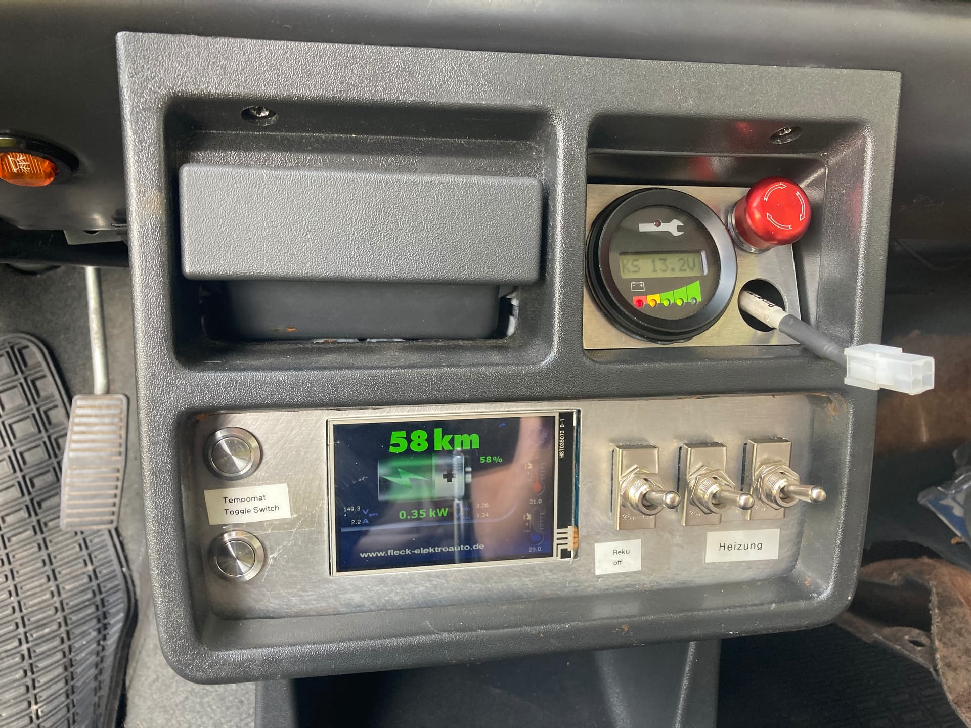

Ich versuche mal Fotos hochzuladen, damit kann man sich das Ganze bestimmt etwas besser vorstellen.

Hast du die ganze Adaptersache von Motor auf Kupplung irgendwo fertigen lassen? Da wird ja bestimmt einiges zu fräsen und zu drehen gewesen sein.
Was schätzt du, wie viel Mannstunden da bisher reingeflossen sind? Also nicht nur deine Zeit, sondern auch die aller Helfer?
Hab mal den Motor rausgesucht, falls es jemanden interessiert:
Der Motor hat aus dem Stand heraus genug Kraft, um im 4. Gang problemlos anfahren zu können? Interessant.

Genau, die Adapterplatte und die Verbindung der Wellen habe ich fertigen lassen, die nötige Maßgenauigkeit erreicht man nur mit Profiwerkzeug.

Wie die Steuerung des Akkus funktioniert, damit die Zellen keine zu hohe Spannung bekommen, habe ich noch nicht verstanden.
Die Platinen sehen eher aus wie Messpunkte und Balancer. Gibt es dazu eine darübergeordnete Steuerung inkl. Abschaltung per Relais oder MOSFETs, die das Laden komplett abschaltet, wenn eine Zelle aus dem Ruder läuft? So läuft das bei den mir bekannten BMS. Dann hätte aber nie eine Zelle auf 4 Volt gehen dürfen. Das Laden wäre unterbrochen worden und das Balancing hätte die Zellen wieder ausgeglichen. Wenn die Zellen jetzt länger auf 4 Volt bleiben, ist zu befürchten, dass sie größeren Schaden anrichten. Oder sind die Zellen wieder auf Normalwert?
Habt Ihr mal einen Link inkl. Hersteller/Typ zu dem eingesetzten Hochvolt BMS des Ford Taunus? Will die Funktionsweise näher verstehen.
Für meinen Seat Terra wäre so ein Umbau ideal. Zumal es das Fahrzeug in den 1980ger 90ger Jahren tatsächlich mit Elektroantrieb gab !!! Das hätte dann auch ein H-Kennzeichen verdient.
Leider bekomme ich für meinen Diesel keines, weil der Zustand dem nicht würdig ist.
Ich besorge mir mal eine schwarze Feinstaubplakette dafür.
Habe mir gerade mal 123\SmartBMS gen3 - 123electric angesehen. Scheint wirklich nur ein Balancer und Überwachungssystem zu sein. Warum das BMS genannt wird, verstehe ich nicht. Zur Reaktion muss man wohl etwas selbst aufbauen. Man braucht also definitiv eine Überwachungssteuerung und entweder MOSFETS oder Relais zur Abschaltung damit nicht mehr geladen werden kann. Das ist aber nicht so einfach. Man will ja auch beim Rekuperieren (dabei wird geladen) noch entladen können und weiterfahren können, wenn die Zellen an den Grenzwert gehen. Bei den mir bekannten BMS, kann man Laden und Entladen getrennt steuern.
Finde auch nichts dazu, ob das System ein aktives Balancing oder passives macht und wie das gesteuert wird.
Mein erster Eindruck ist, dass das BMS für den Einsatz Hochvolt mit vielen Zellen in einer Reihe so nicht geeignet ist. Lassen mich aber gerne vom Gegenteil überzeugen.
