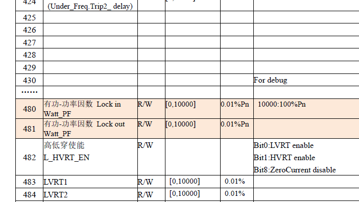

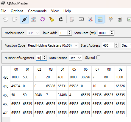

wer würde alles gerne wissen was in den registern 431-479 steht? :innocent:
jetzt bin ich aber neugierig...
ich weiss es leider auch nicht was die werte bedeuten. habe die nur mal ausgelesen. 500, 3, 20, 400, 3000 keine ahnung wozu die sind.

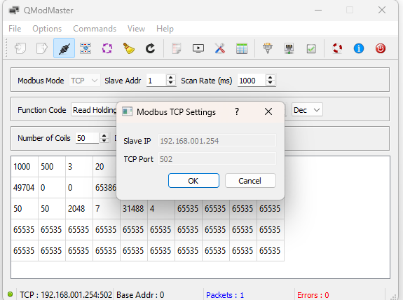

qmodmaster ist ein ganz nettes tool. aber ich kann die tabelle mit den daten nicht rauskopieren. kennt jemand ein tool wo man alle paramter aufs mal auslesen kann und in ein csv schreiben oder so? wäre interessant zu sehen was sich bspw bei einem firmwareupdate verändert
Ist das Tool free? Hatte mal was gesucht, aber die für Windows waren alle nur kurz zum testen free. Dazu brauche ich das aber zu selten...
Das ist interessant. Ich habe vor etwa einem Monat verschiedene Modbus-Scanner ausprobiert, darunter auch qModMaster für Windows. Mit keinem davon konnte ich die Daten vom Wechselrichter auslesen. Ich habe immer eine Timeout-Meldung erhalten. Woran das gelegen hat, kann ich leider nicht sagen. Wie hast du qModMaster zum Laufen bekommen? Gibt es da einen Trick?
Mithilfe des Tools „ModbusPoll” sollen die ausgelesenen Daten in eine CSV-Datei gespeichert werden können. Alle Parameter auf einmal auszulesen, wird wahrscheinlich kein Tool können. Ich kann mir vorstellen, dass man so um die 128 Byte auf einmal auslesen könnte.
qmodbusmaster ist echt nett! gratis dazu.

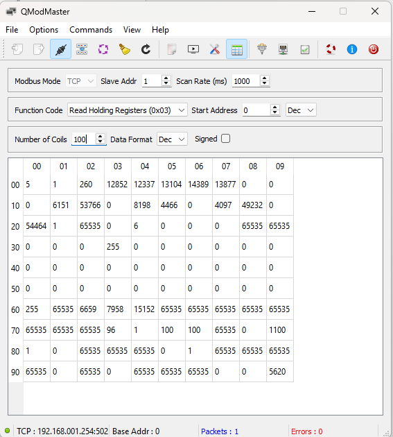

ich gehe über einen waveshare rs485 to modbustcp adapter drauf. hier die einstellungen:
mit diesen einstellungen kann ich 100 register aufs mal auslesen, mehr geht nicht.
ev müsste ich auch bei den einstellungen vom waveshare adapter noch was rumschrauben an den timeouts oder so?
mit read holding register kann man lesen. zum schreiben muss man write multiple register verwenden. auch wenn man nur einen einzelnen wert schreibt. man kann auswählen ob die daten als bin, dez, hex signet oder unsigned usw angezeigt oder eingegeben werden. das tool ist echt gut
