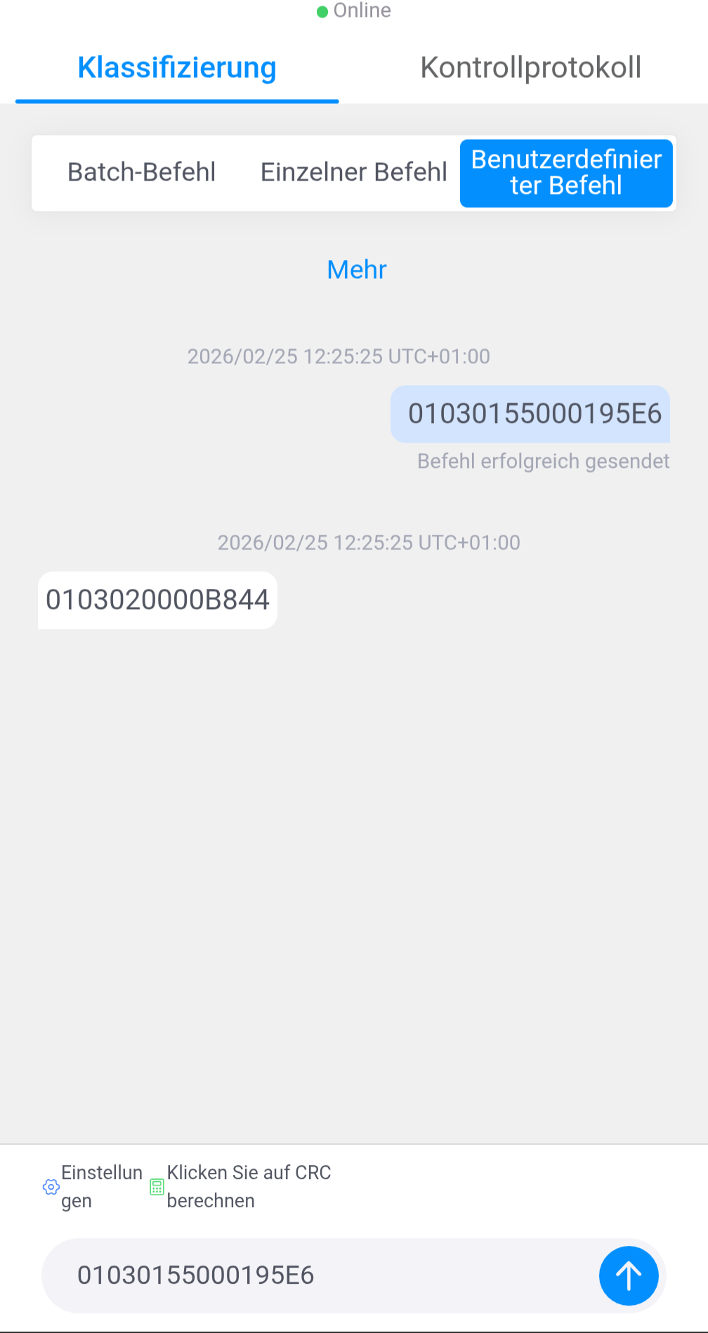

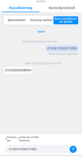

In der Deye-Cloud gibt es unter „Gerätesteuerung” die Möglichkeit, benutzerdefinierte Befehle an den Wechselrichter zu senden. Mit dem folgenden Befehl kannst du zunächst das Register 341 auslesen.
01030155000195E6
Der Wechselrichter wird mit einer Zahl antworten. Diese bitte hier posten, dann sehen wir weiter.
OK, kannst du bitte erklären was das bedeutet?
In Register 341 ist bei dir kein Bit aktiv. Mit dem folgenden Befehl kannst du das Bit 0 aktivieren (auf „True” setzen)
0110015500010200017B55
Mit diesem Befehl kannst du das Bit 0 wieder deaktivieren:
011001550001020000BA95
