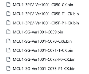

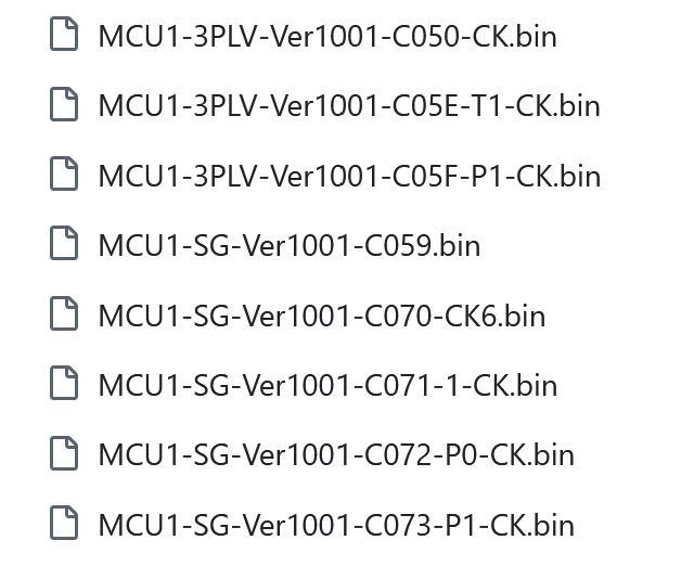

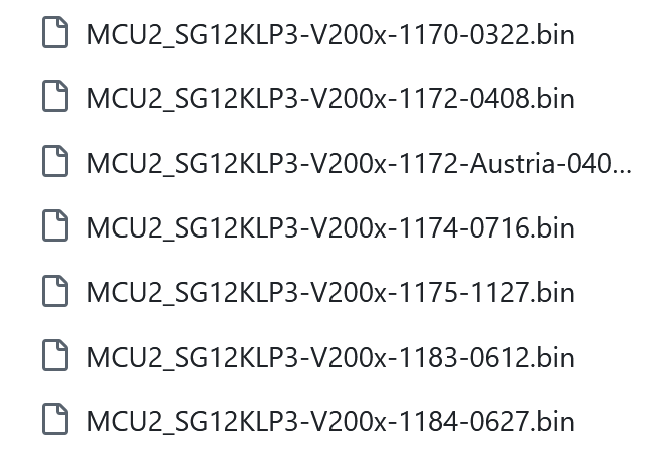

Ich habe einen SUN-20K-SG05LP3-EU-SM2.
HMI: 1001-C050
NETZ: 2107-1170-1809
ARC Board: D207
Welche Dateien sollte ich jetzt nehmen?
V200x passt doch aber nicht zu V210x oder?
1184 und c073 läuft bei mir am 20K sg05
Update auf C073 hat geklappt.
Update auf 1184 irgendwie nicht.
Oder muss ich den WR selbst neu starten?
Ergänzung #1:
Als ich das zweite Update ein zweites Mal hochgeladen hatte, ging er aus.
Aktuell wird installiert und ich hoffe, dass er gleich wieder an geht.
Ergänzung #2:
Upgrade hat geklappt.
Danke an alle.
