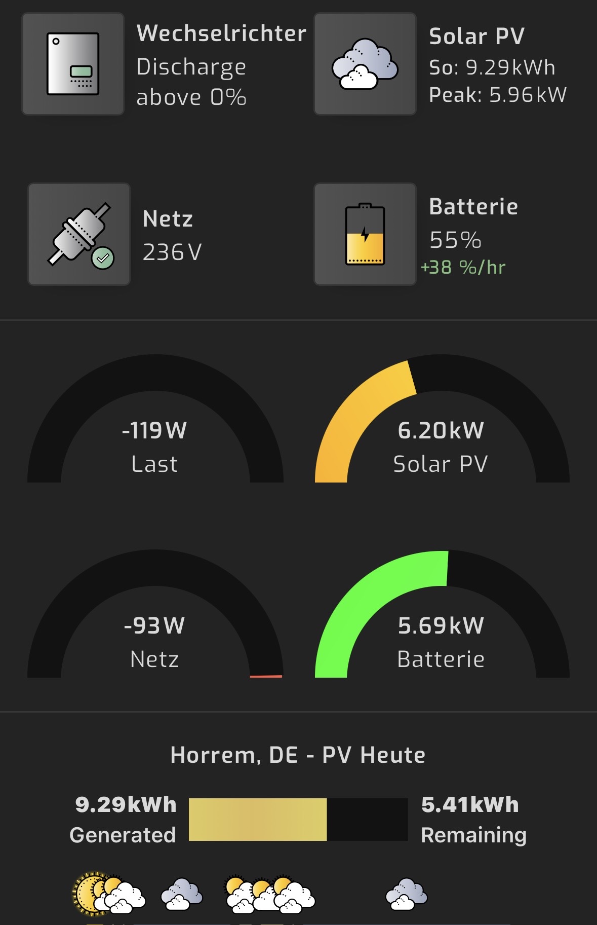

So, eine Woche mit dem Lüfter OFF Patch, irgendwie habe ich das Gefühl, dass der Lüfter sich so wie mit der alten FW verhält, auch dieses sofortige anspringen ab 5kW ist weg, die Lüfter gehen erst temperaturgesteuert an...
Was mir noch auffällt, nach dem Batt auf Off geschaltet wird, kommt erst der F13 Fehler und nach kurzer Zeit ist der Fehler weg und im Display steht OFF, war das mit der 40ger, oder 33 FW auch so? @amiko hat die glaube ich noch drauf?
Ja, ich habe noch 1135 drauf. Bei mir erscheint auch erst der F13-Fehler, der nach kurzer Zeit wieder verschwindet. Im Display erscheint dann „OFF”, aber nicht immer. Manchmal bleibt der Fehler anstehen. Es ist PV-Spannung abhängig, aber ich bin mir nicht sicher.
Bei mir gehen die Lüfter noch nach Leistung an, nicht Temperatur. Nach Temperatur dürften sie ja momentan gar nicht laufen.
Hier steht im Display auch off und die Alarm LED leuchtet nicht. Bin mir aber nicht sicher, ob das immer so ist.
EDIT: Gerade beobachtet: 37°, PV 4,25kW, Akku 4,93kW, Interne Lüfter laufen.
