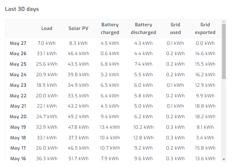

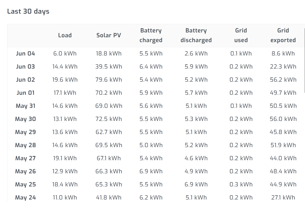

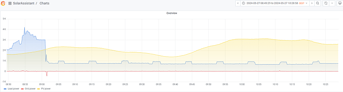

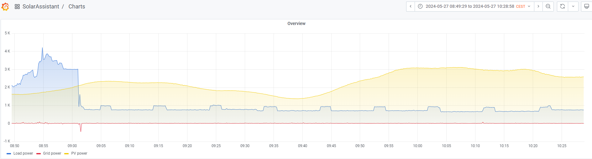

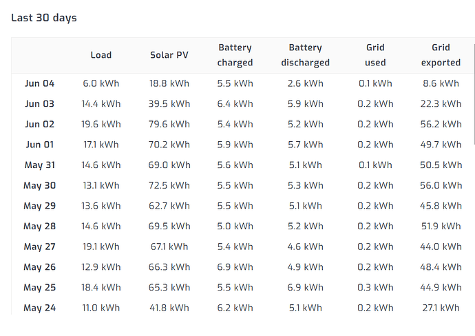

Hi, wie ich bereits beschrieben habe, hängen an meinen WR 4 Micro-Inverter. Bei mir läuft C037 mit 1144. Der WR regelt damit definitiv besser, so wie dies hier bereits einige Male geschrieben wurde. Seit dem Update ist das Regelverhalten +/- 25W bei aktiver Mi-Funktion. Dies führt zu einer Netznutzung von 0,1 bis 0,3 kWh pro Tag.
Anbei dazu noch die Charts. Das bekommst du mit den anderen FW-Versionen, (bzw. mit er einen beschriebenen FW-Version) nur mit dem hier bereits beschriebenen Patch besser hin.
