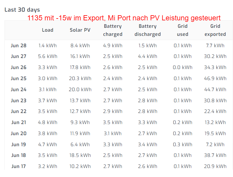

Ich hab das jetzt auch einige Wochen beobachtet, bin wieder auf die 1135 zurück gegangen und als Export -15w eingestellt. Meine 4 MircoInverter laufen wieder netzparallel statt am Gen Port. Über Homeassistant und die Bagges Platine regel ich den MicroInverter Eingang so, dass er bei PV Leistung der 4 MicroInverter unter 450w auf Generator umschaltet. Über 450w wird wieder auf Mi Port geschaltet damit auch der Akku mitgeladen wird. Ich hab auch mal probiert den Akku nur über die 8 Module am Deye zu laden, also Mi kompl. aus, aber an wolkigen Tagen oder wenn die Sonne erst am Nachmittag kommt wird es dann teilweise eng den Akku voll zu bekommen. Mal reicht es, mal aber auch nicht. Mit der 450w Regelung des Mi Port komm ich jetzt ganz gut klar. Was ich aber gemerkt habe bei mir, die -15w im Export greifen nur wenn der Mi Port auf Generator steht, ist Mi aktiv kommt er nicht in den Minus Bereich.
Bei Solar Assistant stimmen leider auch gerade die Export Werte nicht mit der realen Einspeisung überein. Als Beispiel der gestrige Tag, SA zeigt mir 30,2 kwh Export an, abgelesen am Zähler für den gleichen Zeitraum sind es 29,79kwh. Ist jetzt nicht weltbewegend aber genauso ist es bei der Grid Use Anzeige von SA. Zum maßgeblichen Hauszähler gibt es immer geringe Differenzen. Auch bei dem Tages Gridbezug. Zeigt die Anzeige von SA "0,0kwh" Bezug, können 0,0 aber auch 0,09 verbraucht sein. Ich weiß nicht, ob SA rundet.
Aber zum Standard Setup ist das zumindest bei mir ein deutlicher Fortschritt, hatte ohne weitere Regeleingriffe teilweise um die 1kwh Netzbezug/Tag.
Jetzt komm ich auf etwa 3-6 kwh/mtl. Netzbezug (Sommer), im Vorjahr (mit teils manuellen schalten des Mi) waren es teilweise bis zu 40kwh/mtl.(in den Sonnenmonaten), im Mittel um die 20. So hab ich vom 4.3.24 (neuer Zähler) bis heute 32kwh Netzbezug, dabei war der März hier nicht so doll und hatte noch fast 20kwh Bezug in dem Monat. Auch pulsende Verbraucher (Induktiv Herd z.b.) führen auch immer zu etwas Netzbezug aber im großen und ganzen mit ich mit meiner Lösung jetzt relativ zufrieden.
Nicht über die geringe PV Leistung wundern, SA zeichnet ja nur die Leistung der Module am Deye auf aber nicht netzparallele MiWR, ebenso wird nur mein Seplos Akku berücksichtigt, mein zweiter 5kw geht da leider unter. Meine 4 Hoymiles lese ich mit OpenDTU aus und füge das dann in HA zusammen. Aber für mich ist maßgeblich nur relevant, was beziehe ich aus dem Netz und was speise ich ein.
