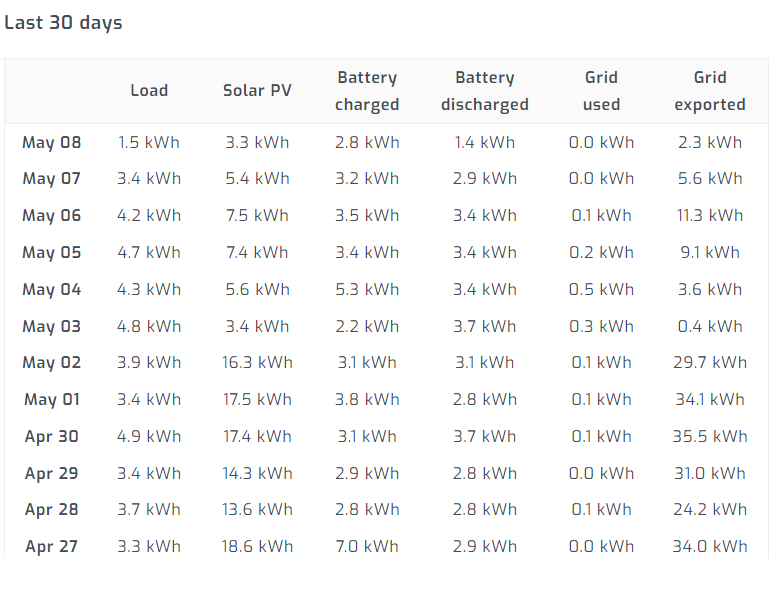

Schön, dass du meine hier schon dazu getätigte Aussage bestätigen kannst. Bei mir sieht das genauso aus wie bei dir. Da derzeit bei mir 10 Minuten nach dem Sonnenaufgang bereits über 4 kW PV-Leistung anliegen, komme ich immer bei 0,1 bis 0,3kWh Netzbezug raus. Meine Lüfter steuern genauso aus wie deine und meine externen Lüfter laufen den ganzen Tag, außer in den Nacht- und Morgenstunden. (eingestellt auf 36°C) Ich habe schon an mir selbst und meinem Wahrnehmungsvermögen gezweifelt.

Interessant, sind also 0,6kWh pro Tag an dem keine Einspeisung gibt. Das sind dann die 20W + Regelverluste. Macht im Jahr ca. 150kWh extra, die man mit dem "simulierten Verbrauch" weg basteln könnte. Aber hast du auch Detaildaten vom Regelverhalten?

So siehst bei mir aus mit -15 Export, Firmware 1135 und Abschaltung des Mi Port nach Leistung der 4 Mi´s. Anfangs habe ich auch immer SolarAssistant als Referenz genommen aber im Laufe der Zeit gemerkt, dass der nicht sehr genau ist bei der Berechnung, event. durch Rundung? SA zeigt mir z.b. für den gesamten April einen Netzbezug von 6.1kwh an, tatsächlich sind es aber 8,31kwh lt. Zähler. Ausserdem darf man nicht vergessen, dass SA auch nur 1 Nachkommastelle anzeigt, also wenn dort 0,0 steht können das aber auch 0,09 sein, ich weiß aber auch nicht, ob SA event. bereits bei echten 0,051 schon 0,1 anzeigt. Mit meinem IR Lesekopf am Zähler sieht man das schön, weil der 4 Nachkommastellen ausliest. Aber wirklich relevant ist natürlich nur, was der Zähler anzeigt und nicht irgendeine App. Aber mit der Einstellung kann ich im Moment ganz gut leben, ich hab am 4.3.24 einen neuen Zähler bekommen und seitdem bis heute( also gut 2 Monate) fast genau 21kwh Netzbezug gehabt, deutlich weniger als ohne den Minus Wert im Export und das Leistungsgesteuerte Abschalten des Mi Port. Im Letzten Jahr war der mtl. Netzbezug gut doppelt so hoch.
@Totti1001 du solltest mal versuchen deine MIs netzparallel zu betreiben. Meine MIs laufen Netzparallel, mein Zähler wurde am 12.03.2024 getauscht, bis heute habe ich nur 4 kWh Netzbezug. Die 4 kWh hatte ich eigentlich schon Mitte März, seitdem kein Netzbezug mehr.

Wenn es wirklich 0.2-0-6 kWh am Tag sind (die ich auch bestätigen kann), dann sind es bis zu 60 Euro im Jahr. Da lasse ich lieber sogar eine 5W Watt Glühbirne 24/7 leuchten die mit 5 Wicklungen um die Stromklemme 25W "zusätzlichen" Verbrauch simuliert und somit WR 20W "zu viel erzeugt".
@amiko, die sind Netzparallel angeschlossen.
dann verstehe ich nicht, warum du in 2 Monaten 21kwh Netzbezug hast. Vielleicht liegt es an der MI-Funktion. Ich habe MI dauerhaft deaktiviert.
@totti1001 Ich verwende derzeit den Code -20, würde ihn aber reduzieren. Kennen Sie -15 oder -10?
Ich musste gerade etwas schmunzeln... Natürlich liegt es am aktivierten MI.... ich dachte das wäre nach den endlosen Diskussionen langsam klar :wink: Wenn ich MI deaktiviere, regelt er wunderbar, ausser es sind Verbraucher wie Induktivherd etc. mit kurzen Lastimpulsen am laufen, dann kommt er schon mal etwas aus dem Tritt aber das ist normal.
