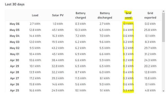

So Freunde der Sonne, hier mal der Nachweis, dass die 1144 mit aktivem MI das auch über Zeit ganz gut macht! Fazit, je mehr Sonne gleich am Vormittag scheint, desto weniger Netzbezug beim Akku laden. Danach wird eh eingespeist. Lüfter auch bei 6kw nur mal Zeitweise an (Zusatzlüfter immer aktiv).
