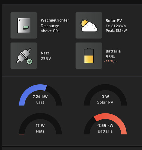

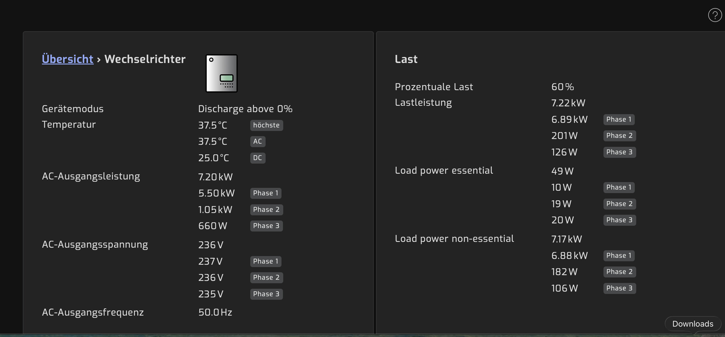

So, ich installiere mir die 1140 + C037 selbst, ich werde berichten, mal schauen was da saldiert und was nicht :sweat_smile:
...ja die 1140 + C037 Saldiert tatsächlich
Ich habe die Phase 1 mit 6,9kW belastet und es wurde nix aus dem Netz gezogen.
5,5kW wurden auf L1 ausgeglichen und der Rest kam von L2 und L3,
Aus dem Netz kamen nur die +20 Watt, was aber nicht stimmt, weil die CTs manipuliert sind.
