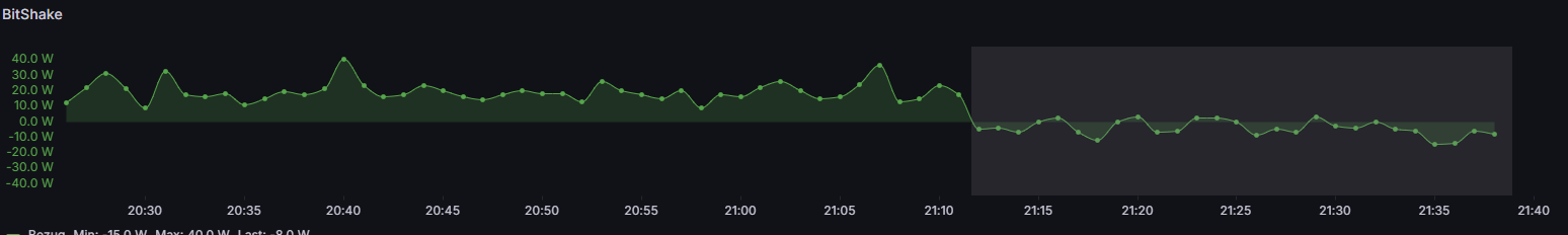

Habe gerade auf meinen 20k die 1184 mit C072 aufgespielt. Meine 4 MI sind mit 2kW am einspeisen. Zero-Export-Power steht auf 5.
Regelung sieht sauber aus.
Ja hab es nun übernacht ebenfalls kontrolliert mit-20w läuft stabil und sauber.
Du hast -20 als Einstellung und das läuft sauber? Die Frage ist ja, ob das mit meinen 4 Microinvertern auch funktioniert. Ich werde das auch mal testen.
Ja das läuft sauber Nachts wenn der MI aus ist hab dazu eione Automatisation der den MI port Nachts deaktiviert.
