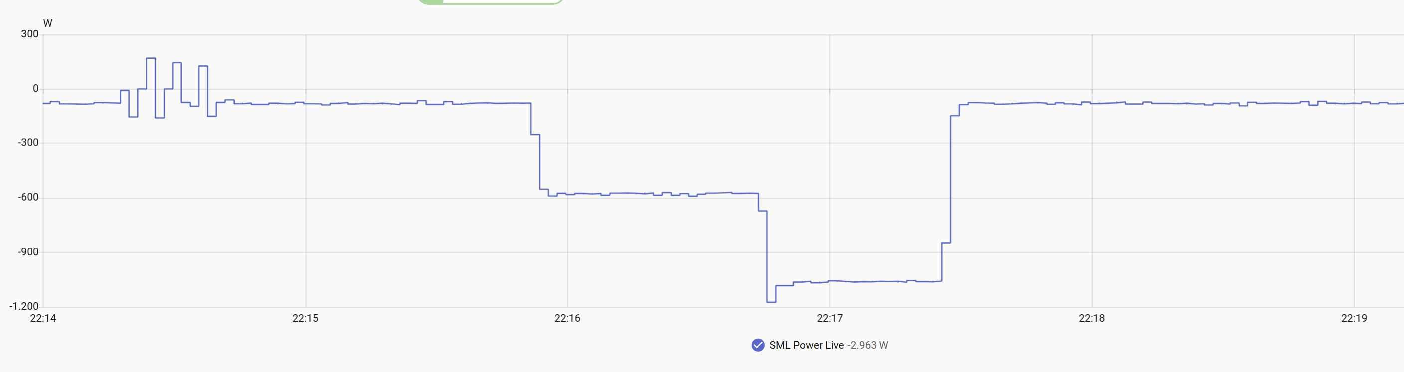

Ich hatte das aktiviert und die Werte sprangen abends wild hin und her. Gestern habe ich den Deye auf Werkseinstellungen zurückgesetzt und alle Einstellungen erneut gemacht. Das war insofern bitter, dass er dadurch all seine Statistiken verloren hat. :frowning:
Danach schwankte es immer noch wild, doch sobald ich das AC coupledeaktiviert hatte, blieb es ruhig und schwankte nur die normalen ± 10 W.
Ich weiß nun nicht, ob es wegen des Zurücksetzens funktioniert oder ob ich vorher nie das AC couple deaktiviert hatte (ich glaube eigentlich schon, bin mir aber nicht sicher). Aber es funktioniert nun auch bei mir wie bei den anderen hier.
Hier sieht man es ganz gut: Da habe ich kurz AC couple wieder aktiviert. Danach habe ich getestet, was geht. Zuerst -580, dann -5000, dann -2000, dann -1000. Scheinbar ist das Feld auf -1000 begrenzt.

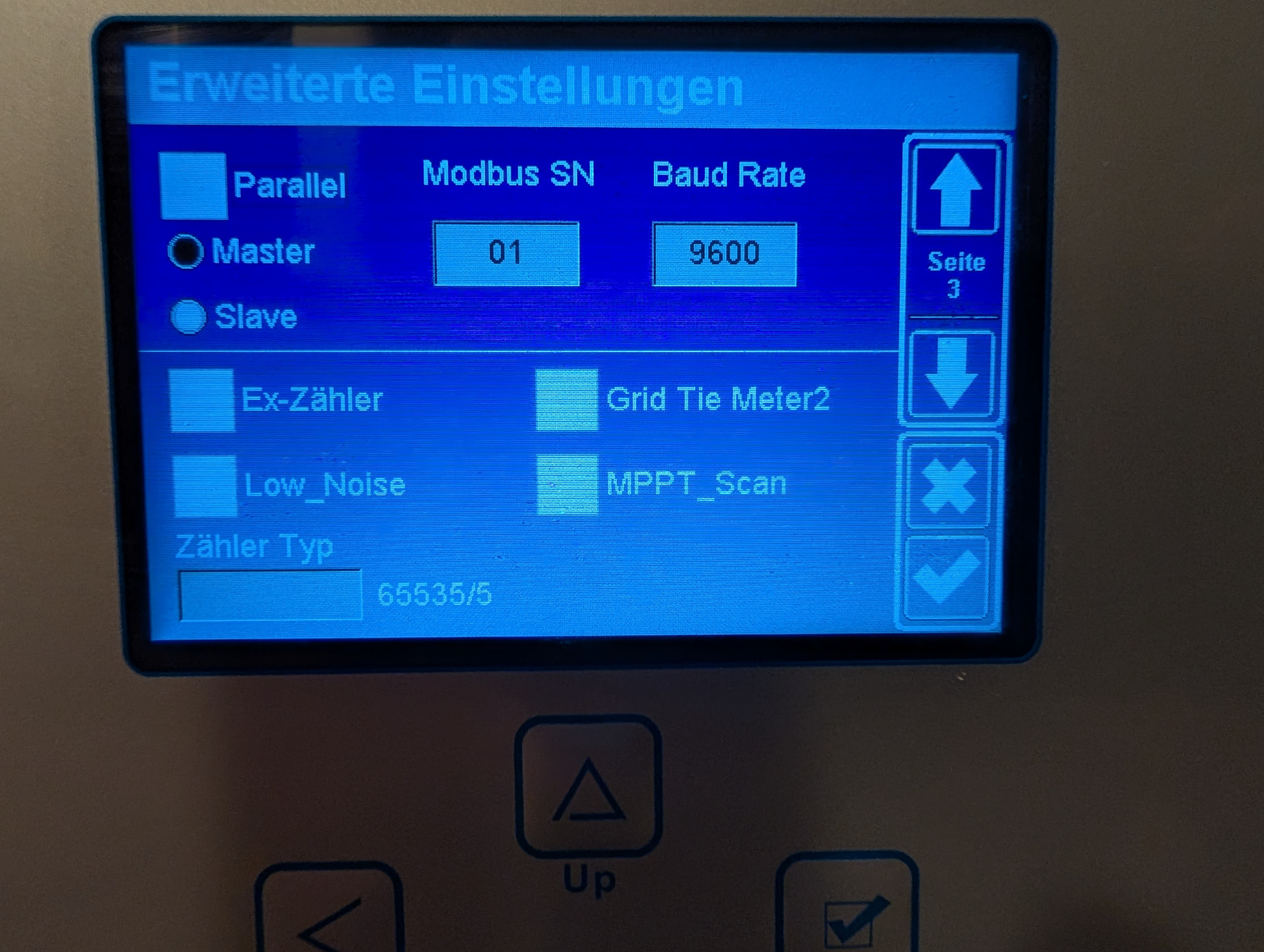

Einen Unterschied gibt es bei mir: die „Erweiterten Einstellungen“ lassen sich schlechter bedienen. Alle Seiten sind vorhanden, jedoch reagiert der Pfeil nach unten schlecht.
Ich werde die Tage mal die C072 aufspielen, aber erst wenn es kühler ist.
Angeblich die Seite wo MPPT Scan usw. ist. Aber ich habe es nicht getestet
Habt ihr die “Sell” checkbox in den time of use settings? Seit ich die 1183 drauf habe ist die bei mir in der cloud aufgetaucht. Am gerät habe ich sie noch nicht. Aber ich hab die hmi auch nicht auf die 05F gepatcht.
Wie gesagt,es sind alle Seiten da, nur die Bedienung ist etwas komisch. Man muss ein bisschen Rechts neben dem Pfeil drücken, dann geht es gut.
