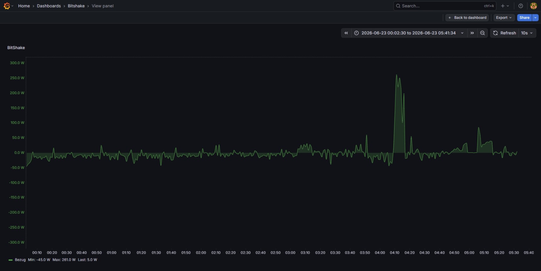

Für alle anderen ich werde jetzt einmal beobachten ob die -30W jetzt nachts wirklich laufen. Ich habe 6 WR am GEN Port und bisher habe ich in Homeassistant nachts immer die 20W gesehen als Bezug. Also keine großen Sprünge! Ich werde berichten wie es die Nacht läuft.

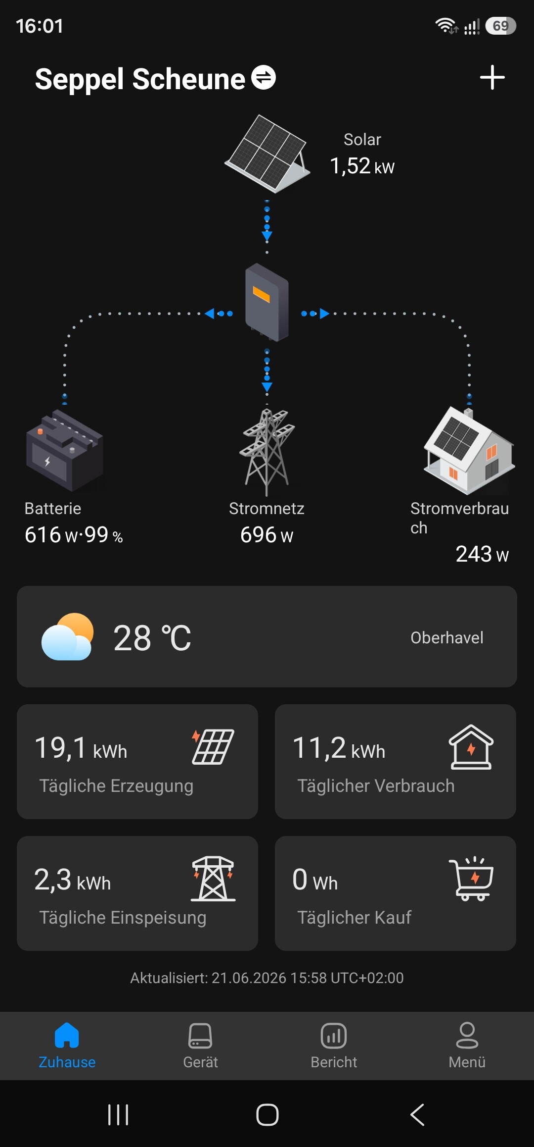

Ich habe jetzt 2 Tage die 1183 drauf, vorher die 1135. Ja vorher sah mein Diagramm in Fhem auch komplett gerade aus aber der tägliche Kauf hat sich nicht verändert. Was auf jeden Fall anders ist die Lüfteransteuerung. Def ist wesentlich öfter an habe ich das Gefühl.

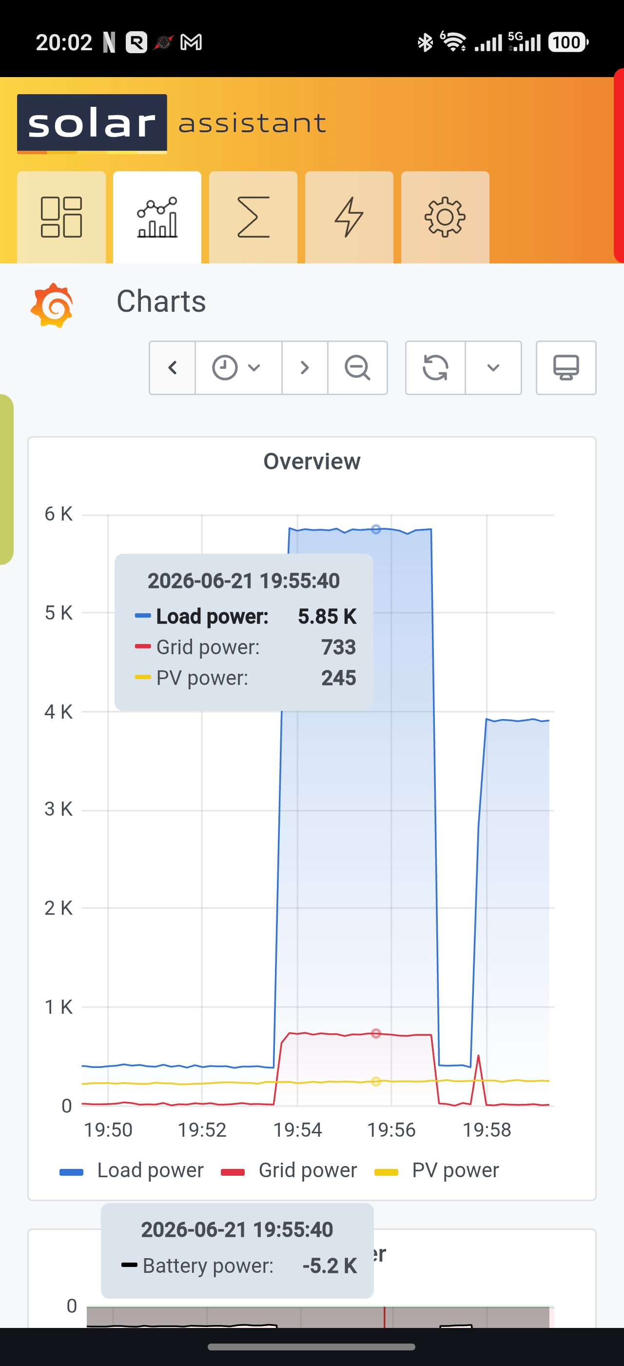

Nochmal zur Schieflast : Nachdem ich meinen 8er auf 12er umgestellt hab und die 1175 aufgespielt ,hat sich leider nicht viel geändert . Bei rd 5,8kw Last zieht er trotz vollem Akku rd 800w aus dem Netz . Also wieder zur 1135 zurück ….

Also ich kann das so bestätigen mit der 1183. Export auf -40W gestellt und nach dem die Sonne gestern Abend weg war hat der WR mit aktiviertem MI riesen Sprünge in der Regelung. Ich würde sagen der Range lag zwischen -200W bis +200W. Das war mit der Version vorher 1170 definitiv nicht so!
Mit abgeschaltetem MI, also auf Generator gestellt, lief es sauber mit -40W ±5W die Nacht durch. Ich werde das heute Abend nochmal mit dem SmartLoad testen ob es sich dort auch so verhält. Sollte das mit SmartLoad besser laufen kann man das relativ gut steuern wann der Akku geladen werden soll oder nicht.

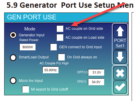

Gibt es in der neuen Version die AC couple Optionen nicht mehr?
umgekehrt, die beiden Knöpfe da oben rechts gibt es noch nicht soooo lange, vorher gab es nur den Micro Inv Input
Ok, dann habe ich das falsch verstanden. Beruhigend.
Ich nutze die AC couple Funktion um den Akku im Winter zu laden, das funktioniert auch gut. Dadurch muss ich nicht mehr MI aktivieren, was ja scheinbar eine komplexere Änderung ist (afair klacken Relais, scheinbar zumindest ein Teil-Neustart) und mehr Nebenwirkungen hat.

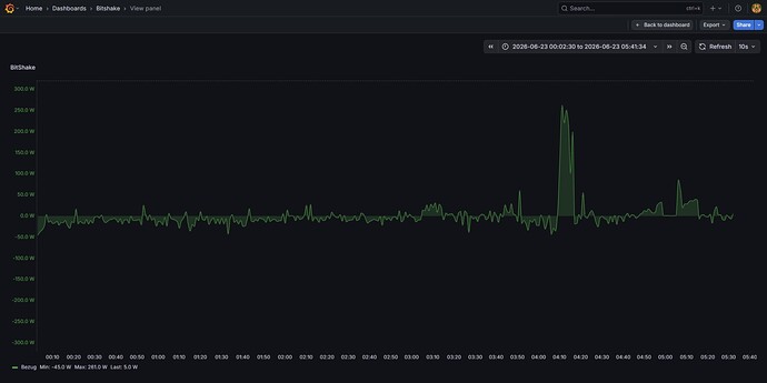

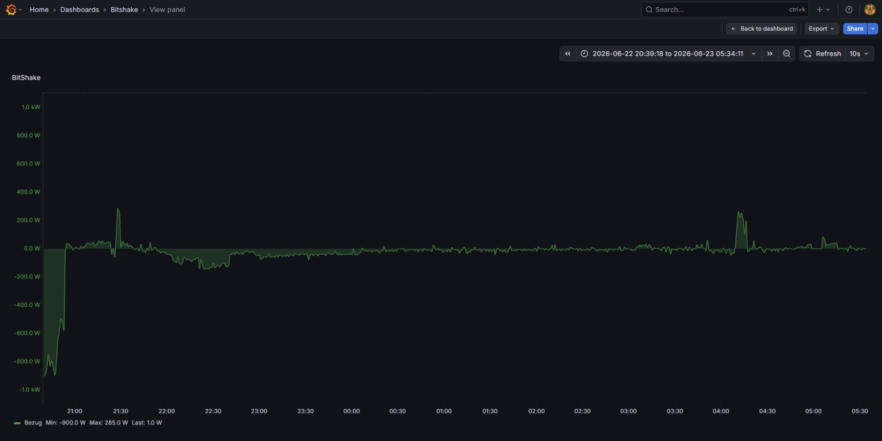

Nun erklär mir mal einer dass ich habe am Deye nur die Spannng des Akkus geändert von 55,2 V auf nun 53,4 V und das seit gestern nu hat er nachts doch tasächlich eingespeist die +20 W stehen bei mir unverändert nur er speist ein und ich kann es nicht Nachvollziehen warum und das haus hat ja Nachts auch Strom verbraucht so ist es ja nicht.
Das ist zum Haare raufen. Der Peak zwischen 4 und 5 ist da schaltet sich der MI port zu und die 3 Wechselrichter gehen online das kann ich nach voll ziehen aber das davor?????????????
