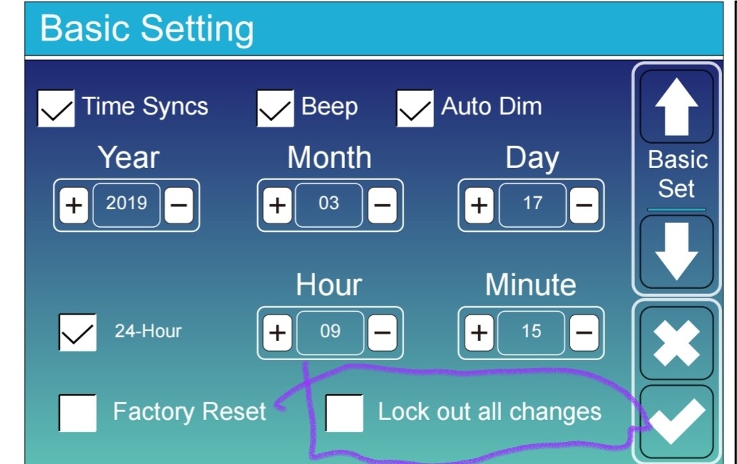

Zur Info: Habe die Kombi 1183 mit Lora Smart C072 HMI, Zero Export 20w ist ausgegraut und kann somit nicht verändert werden, leider :sad_but_relieved_face:
Deaktivieren Sie diese Option, dann lautet der Entsperrcode 7777. Dies ist eine Kindersicherung, die sich nach 5 Minuten automatisch sperrt.

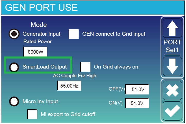

As couple aktivieren? Smartlastausgang? Ich bin verwirrt, finde leider kein Smartload bei mir unter Gen Port Use Menü. Würdest Du mir sagen, was Du eingeshast?
As couple nicht aktivieren. ON z.B. auf 20% und OFF auf 10% einstellen, sodass Smart Load immer aktiv ist
Danke, ich habe das mal umgestellt und beobachte das mal ein Weilchen. Verwirrend ist, dass es als Smartausgang übersetzt erst einmal etwas anderes suggeriert. Ich hätte eher gedacht, damit Verbraucher smart an und aus schalten zu können.
Es ist auch so: Sobald der eingestellte SOC erreicht ist, wird ein Relais geschaltet und der Gen-Port wird mit Strom versorgt. Dabei ist die Stromrichtung egal, ob er zum WR fließt oder vom WR kommt.
