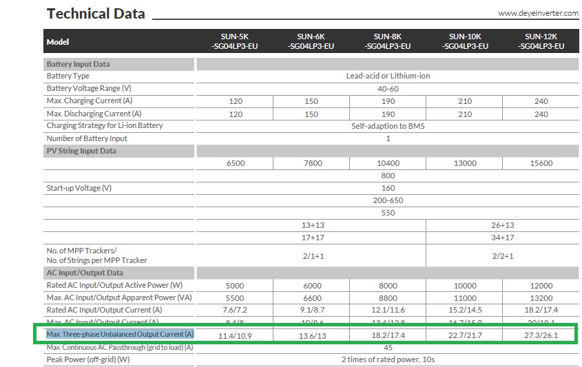

Kannst du das Register 231 „INV Max export power” auslesen? Bei einem 12-kW-Wechselrichter sollte dort 1200 stehen. Im Datenblatt steht jedoch, dass der 12-kW-Wechselrichter 13.600 Watt AC haben sollte. Eventuell muss das Register 231 dann auf den Wert 1360 umgeschrieben werden, um mehr Schieflast zu erreichen.

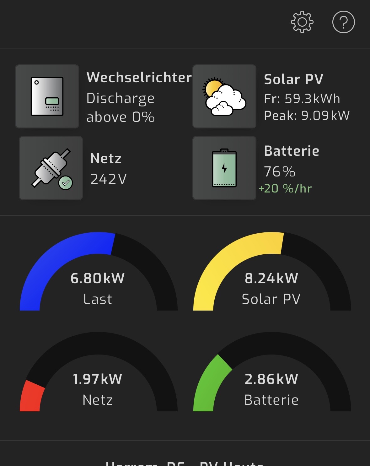

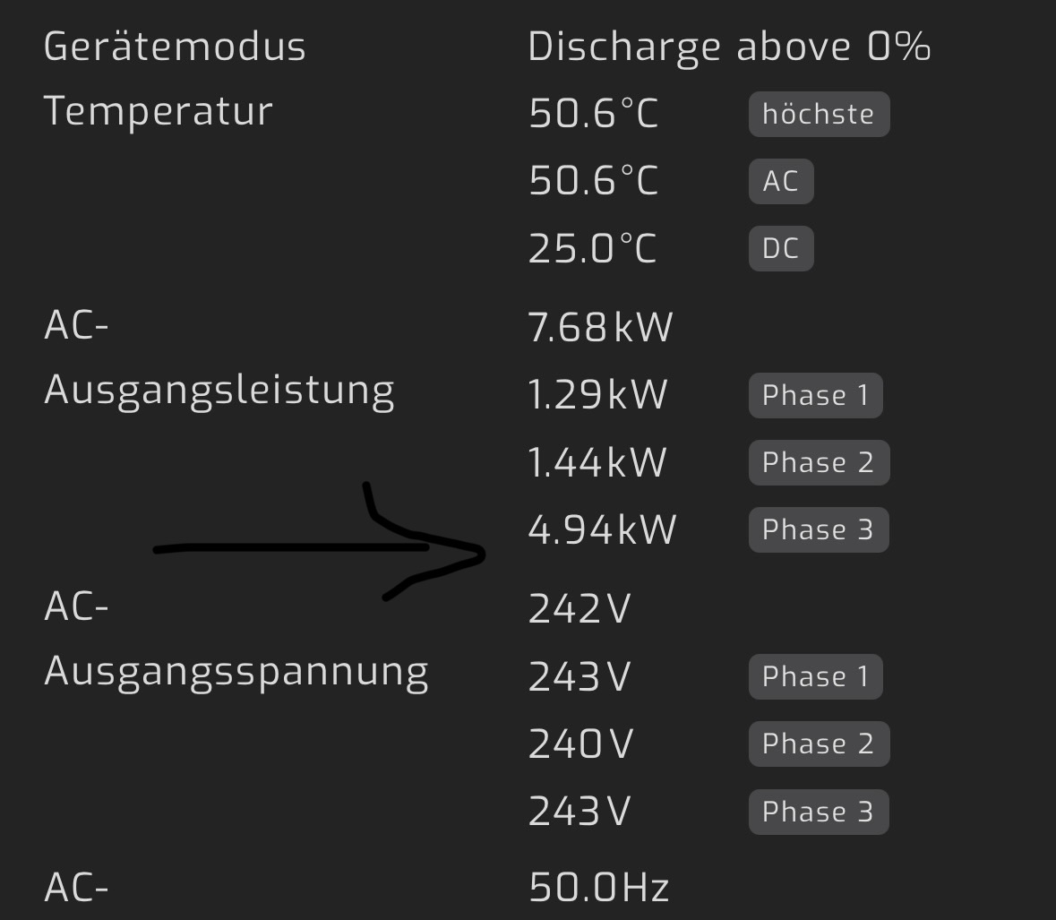

Ist aber ansich gar nicht schlimm. Um bei mir die jetzigen ca. 6KW auszureizen muss das E-Auto laden, ein hoher Verbraucher in der Küche eingeschaltet sein UND es wird sonst nichts eingespeist. Mach ich das am Tag habe ich keine Entnahme, weil der Zähler vom Netzbetreiber saldiert. Dann habe ich:
L1: -3KW
L2: 6KW
L3: -3KW
Theoretisch kaufe ich bei L2, aber L1 und L3 speisen ein, ergo saldiert der Zähler. Am TAG. Wenn PV-Leistung kommt. Nachts würde ich evtl. kaufen müssen.

Mit 50 % Schieflast stimmt es nicht ganz. Die Angaben sind in Ampere. Umgerechnet ergibt sich 6.280 Watt, was ungefähr 50 % der Nennleistung des 12-kW-WR entspricht. Mit der Firmware 1135 funktioniert es auch mit der Schieflast pro Phase.
