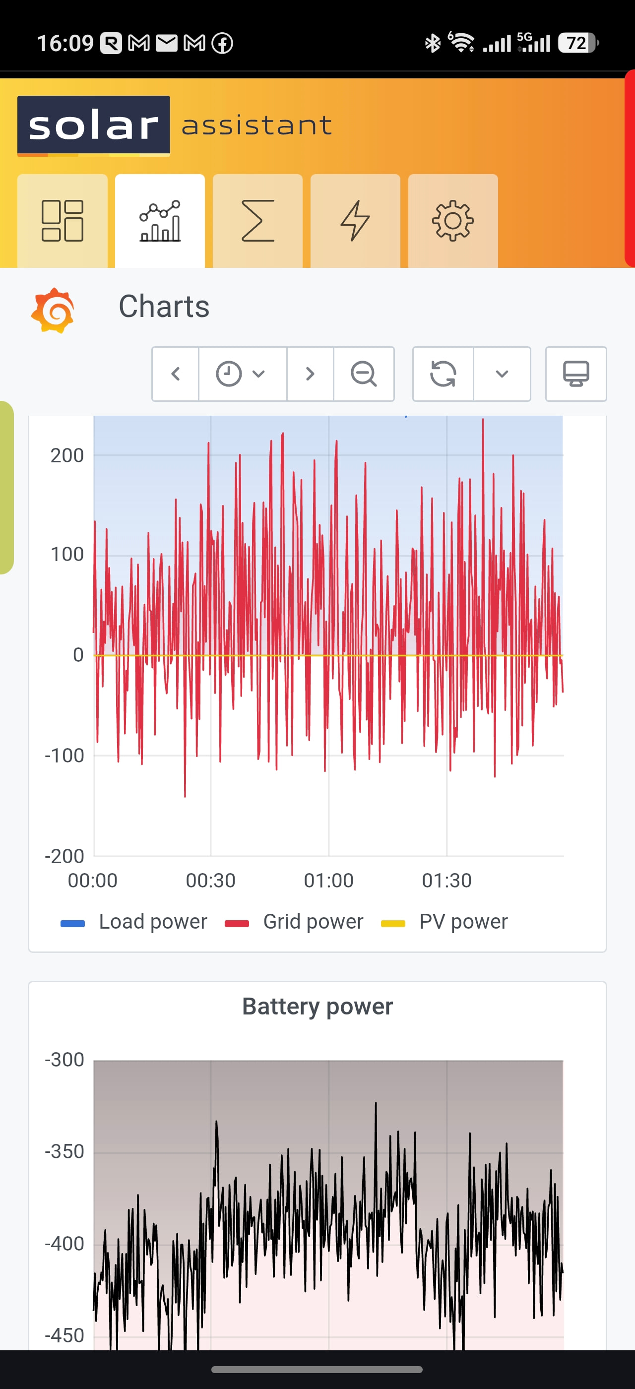

Und mit der 1135 (da noch als 8er) hat er auch über 5kw auf einer Phase geliefert . Meinst du eventuell den Offgrid Betrieb ? Da ist in der Tat bei 4kw schluss. Aber wie es bis jetzt aussieht , war das mal wieder ein Satz mit X mit der 1183. Regelung mit Mi Port absolut grässlich da hilft auch der Minus Export nicht .

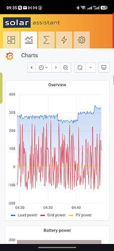

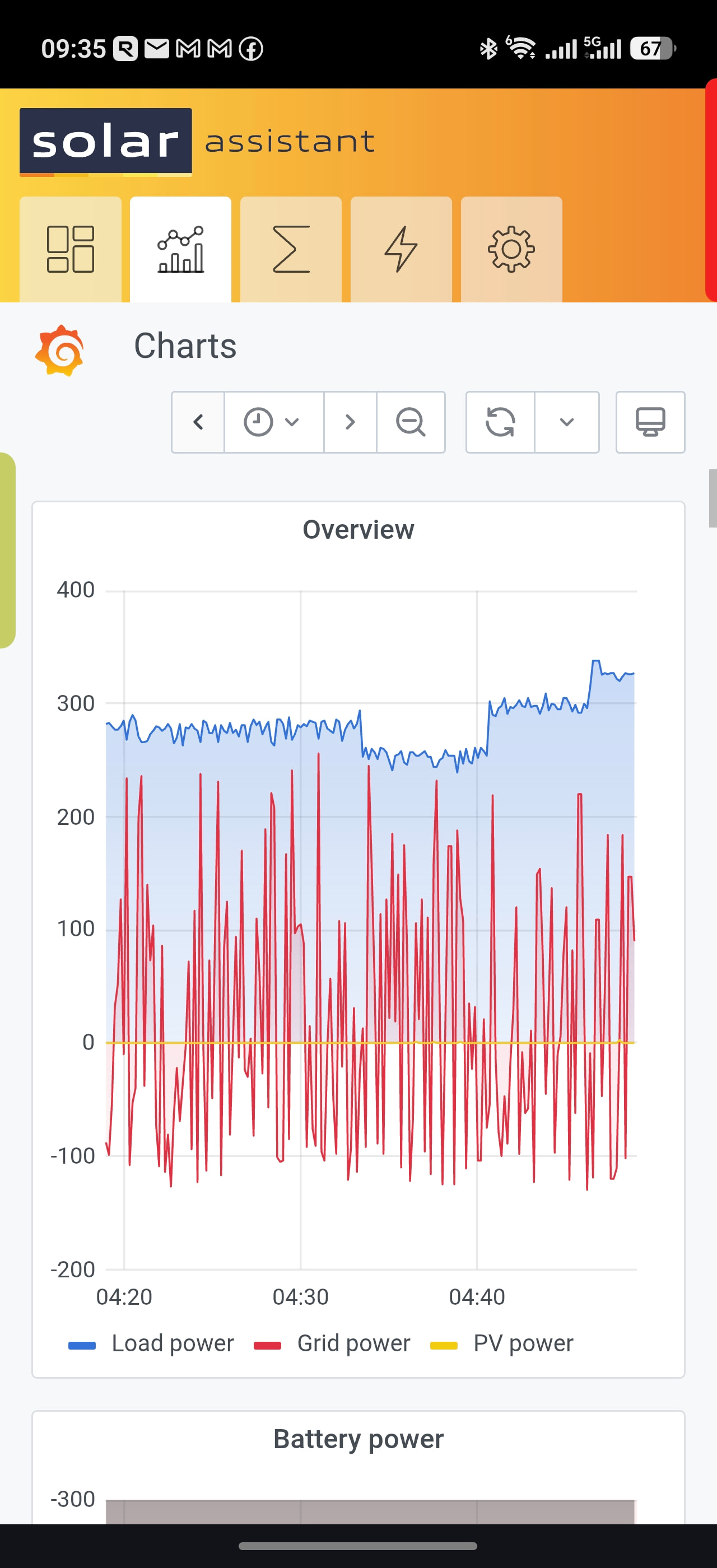

Wie auf dem Screenshot ging das die ganze Nacht und hab in rd 6 Std so viel Netzbezug wie sonst den ganzen Tag nicht .

Wie tief hast du das negativ eingestellt?
Rund um 0 kann er sicher nicht gut regeln, da auf den klemmen praktisch kein signal sondern nur rauschen kommt.
Hab gestern bei -40w eingestellt 0,07kWh verbraucht und bis zum Zeitpunkt 18h als die Akkus voll waren und dann logischerweise eingespeißt wurde 0,46kWh eingespeißt.
Also hier klappt es gut.
So viele starke Ausschläge habe ich mit der 1175 nicht und auch schon ein paar Versionen davor war die Regelung gut.

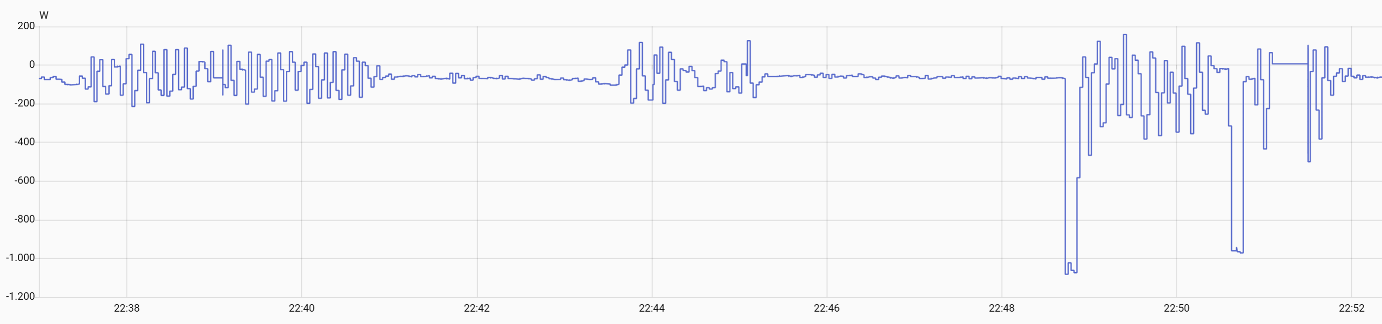

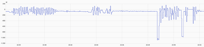

So ähnlich war auch meine Erfahrung gestern Abend. Ich habe das Experiment allerdings nach kurzer Zeit abgebrochen. Aber es war eine pure Achterbahnfahrt von – 200 W bis 150 W (eingestellt – 150 W). Bei –1000 W war es die ersten 15 s gut (also –1000 ± 20 W), doch dann sprang es wild von ~–400 bis +200 W im Sekundentakt. Das war völlig unbrauchbar.
Ach so: Und ich habe den MI-Port deaktiviert (bzw. steht auf Generator) und hänge zu 100 % am LOAD Ausgang. Da der WR im Keller hängt, ich aber unter dem Dach wohne (5. Stock), steuere ich alles per Home Assistant Solarman Addon. Das musste ich auch anpassen, damit ich kleinere Werte als –20 W setzen kann.

So ähnlich sahen meine Versuche gestern aus. Da ich das aber nur im 2-s-Takt protokolliere, sieht es nicht ganz so schlimm aus, wie die 1-s-Live-Ansicht vom Zähler.
Die „geraden“ Phasen sind zurück auf 20 W gesetzt. Danach habe ich abgebrochen.

Das sieht dann ja so aus als kann man zwar <20W einstellen, aber sinnvoll ist es nicht.
Schon erstaunlich wie unterschiedlich der sich verhält mit der 1183 bei den verschiedenen Usern.

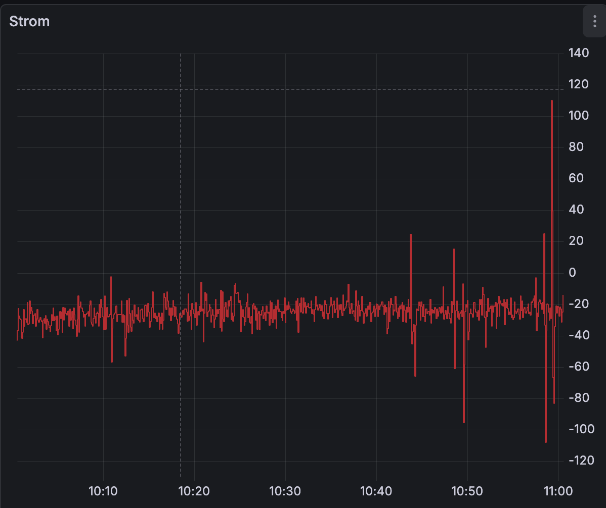

so sieht es bei mir aus bei -40w am SML Smart meter
Ich sehe keine schlechtere Reglung als mit den versionen davor

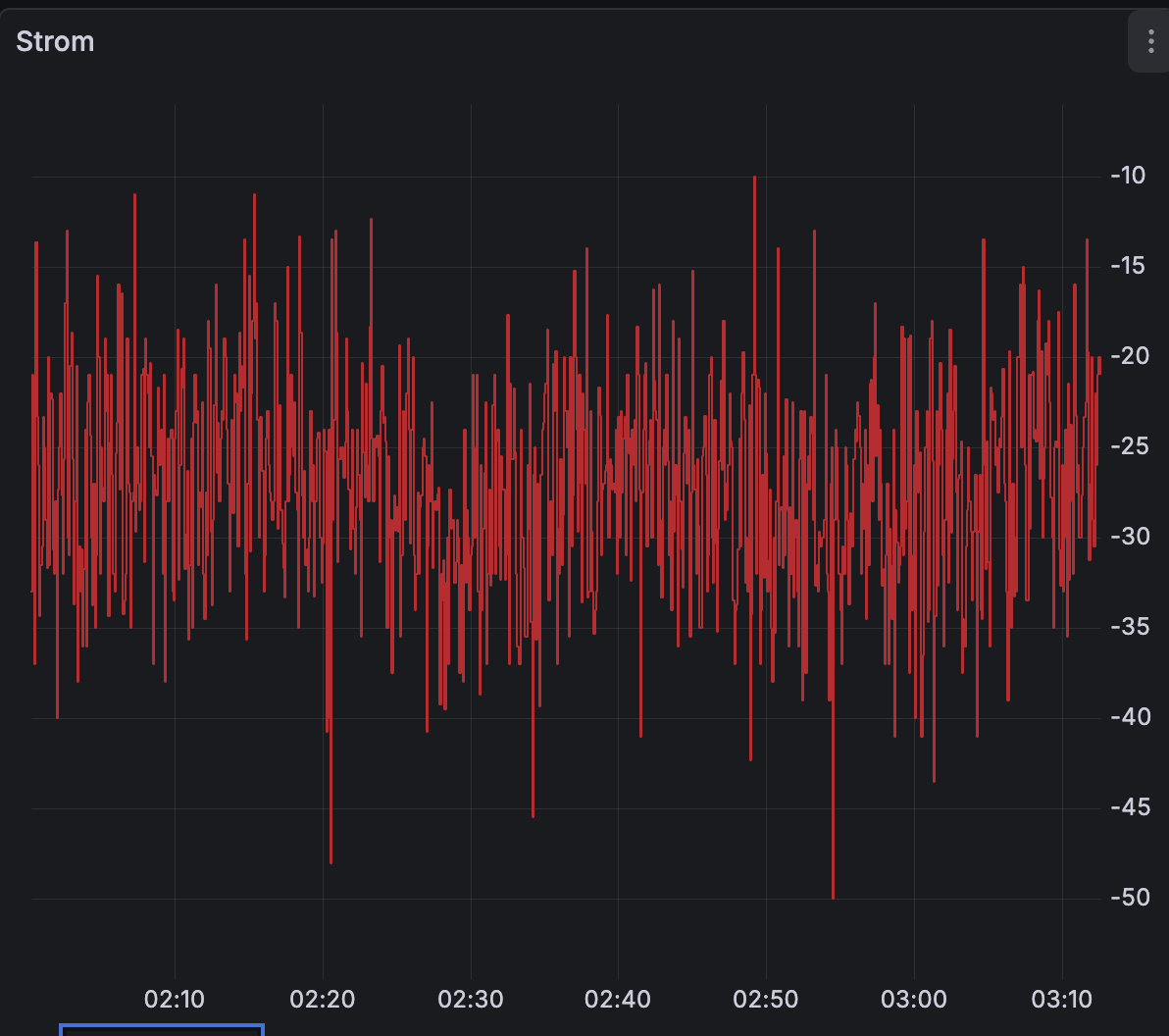

Wie sieht es bei dir denn nachts aus – ohne Strom vom Dach?
Tagsüber kann ich nicht schauen – da speise ich immer min. 2000 W ein.
Hier ein Bild aus der Nacht.
