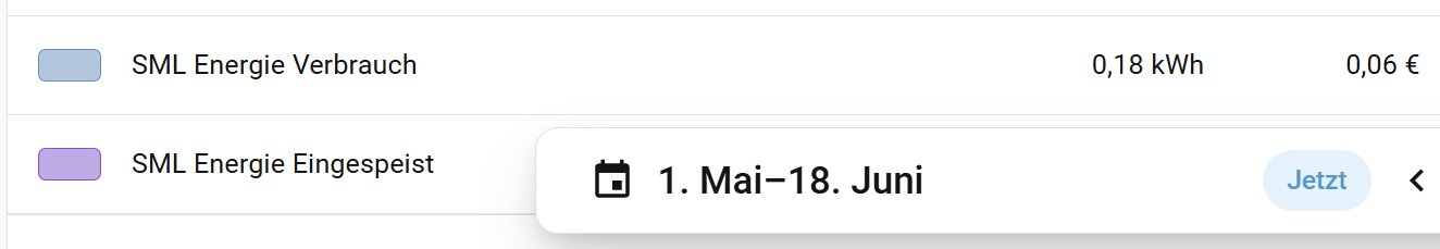

Wie auch? Die Kaffeemaschine benötigt ggf. für ne Minute Strom. Genauso mein Wasserkocher. Sind dann vielleicht 5 Minuten. 5 Minuten bei 2KW sind dann 0,167kWh.
0,167kWh an einem Tag?!? Das würde hier auffallen! :wink:

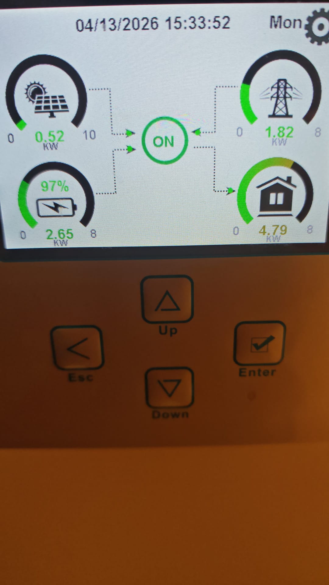

Ich hab ja den 8er noch mit der 1135. Da wurden die knapp 5kw für meinen Hybrid komplett aus dem Akku gezogen . Bei der 1175 hat er dann aber gut 1 Drittel aus dem Netz gezogen , s. Bild
Wenn ich die letzten Post richtig verstanden habe, bringt mir das umstellen auf den 12er mit der 1175 im Grunde nichts , da er dann wieder bei rd. 4.6kw begrenzen und aus dem Netz ziehen würde ? Nur im offgrid würde er dann max 6kw zulassen . Oder hab ich das jetzt falsch verstanden ?
Hallo Totti1001,
da stimmt etwas nicht. Theoretisch sollte der WR 4,6 kW auf eine Phase schaffen und der Rest sollte aus dem Netz bezogen werden. In deinem Fall sollten es nur 180 Watt sein und nicht 1,82 kW. Wie hoch hast du den Entladestrom eingestellt? Wenn möglich, bitte das Register 231 „INV Max export power” auslesen. Hast du nach der Umstellung auf 12 kW auf die Werkseinstellungen zurückgesetzt?

Ich hab ihn nach der Umstellung heute auf 12kw noch nicht upgedatet auf 1175 . Das obige Bild war noch als 8er mit der 1175 . Update mach ich gleich .

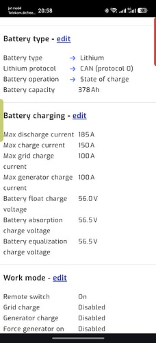

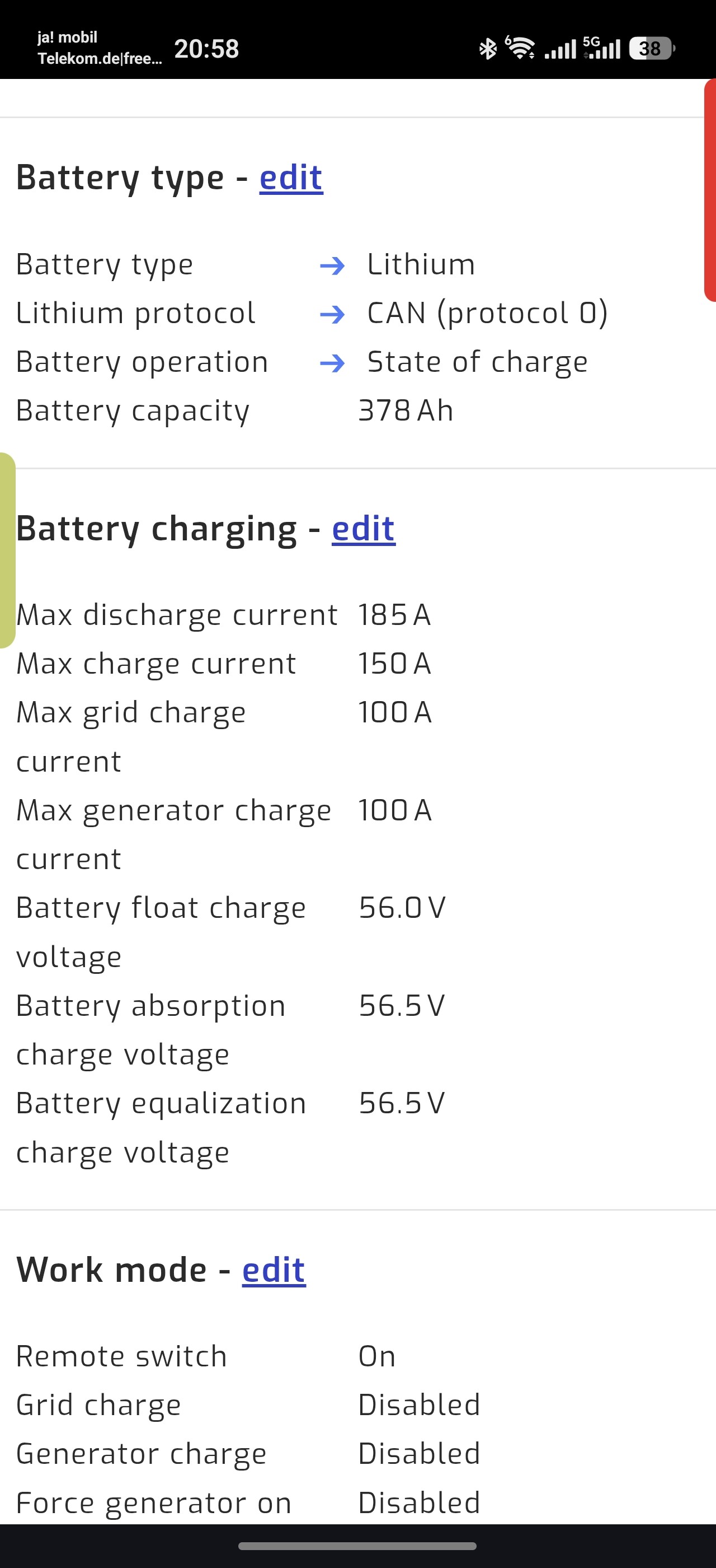

Anbei die Einstellungen ,sowohl mit 1135 als auch damals mit der 1175 .
Deswegen nochmal die Frage : Wenn deye das wirklich begrenzt hat, würde es also nichts bringen mit 12kw Einstellung ? Er würde trotzdem wieder begrenzen mit 1175 ?
Das bestätigt meine Vermutung, dass Deye die Schieflast auf ca. 40 % der Nennleistung begrenzt hat. 40 % von 8 kW sind 3,2 kW, weshalb dein WR 1,8 kW aus dem Netz zieht. Wenn du auf 12 kW umstellst, sollte der WR ca. 4,8 kW pro Phase schaffen.
