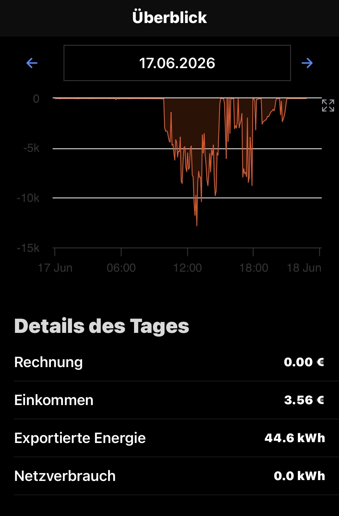

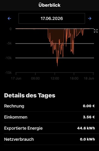

0,0kWh Bezug in 24h, sieht so aus, dass ich mein CT Hack rückbauen darf...
Ich geh mal davon aus , dass du den Micro Inverter aber auch nicht aktiv hast . Das schaff ich mit meiner 1135 auch und Minus wert. Solange der Mi Port nicht aktiviert ist …
Ich hatte mit der 1175 schon gute Regelwerte ,auch mit aktiven Mi Port . Aber leider auch diese bescheidene Phasen Begrenzung und damit komm ich mit meinem 8er überhaupt nicht klar , alles über über knapp 4kw auf einer Phase und er zieht aus dem Netz. Das macht bei mir überhaupt keinen Sinn. Ich kann unsere 1 phasigen Autos nicht mal ohne Netzbezug laden ,trotz vollem Akku . Schade, so bleibst bei 1135.
Totti hat vermutlich Recht, ohne aktiven Mi Port sieht das so aus. Ich habe da einen zweiten WR dran, daher ist das bei mir nicht möglich.
Ja mi ist aus, mein mi mit 3 Modulen hängt einfach Netz parallel .

Schieflast interessiert mich nicht, aber die 0,0 kWh umso mehr.
Die FW ist drauf, die - Werte lassen sich ganz normal am Display vom Deye ändern und bleiben auch gespeichert, mit SolarAssistant geht es auch.
Heißt das, dass du nun wieder einen negativen “Zero Export power” Wert setzen kannst und der WR den auch umsetzt? Falls ja, mit welcher FW?
Ja, kannst im Display einfach negative Werte einstellen,
Die aktuellste FW, wichtig Controller und HMI updaten (1183 und C071)
Mach danach aber einen Werksreset und stell alles neu eun, erst dann werden alle Limits wie Schieflastfähigkeit auf die werte des 12er umgestellt :slight_smile:
