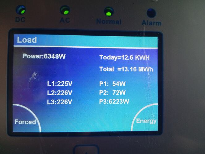

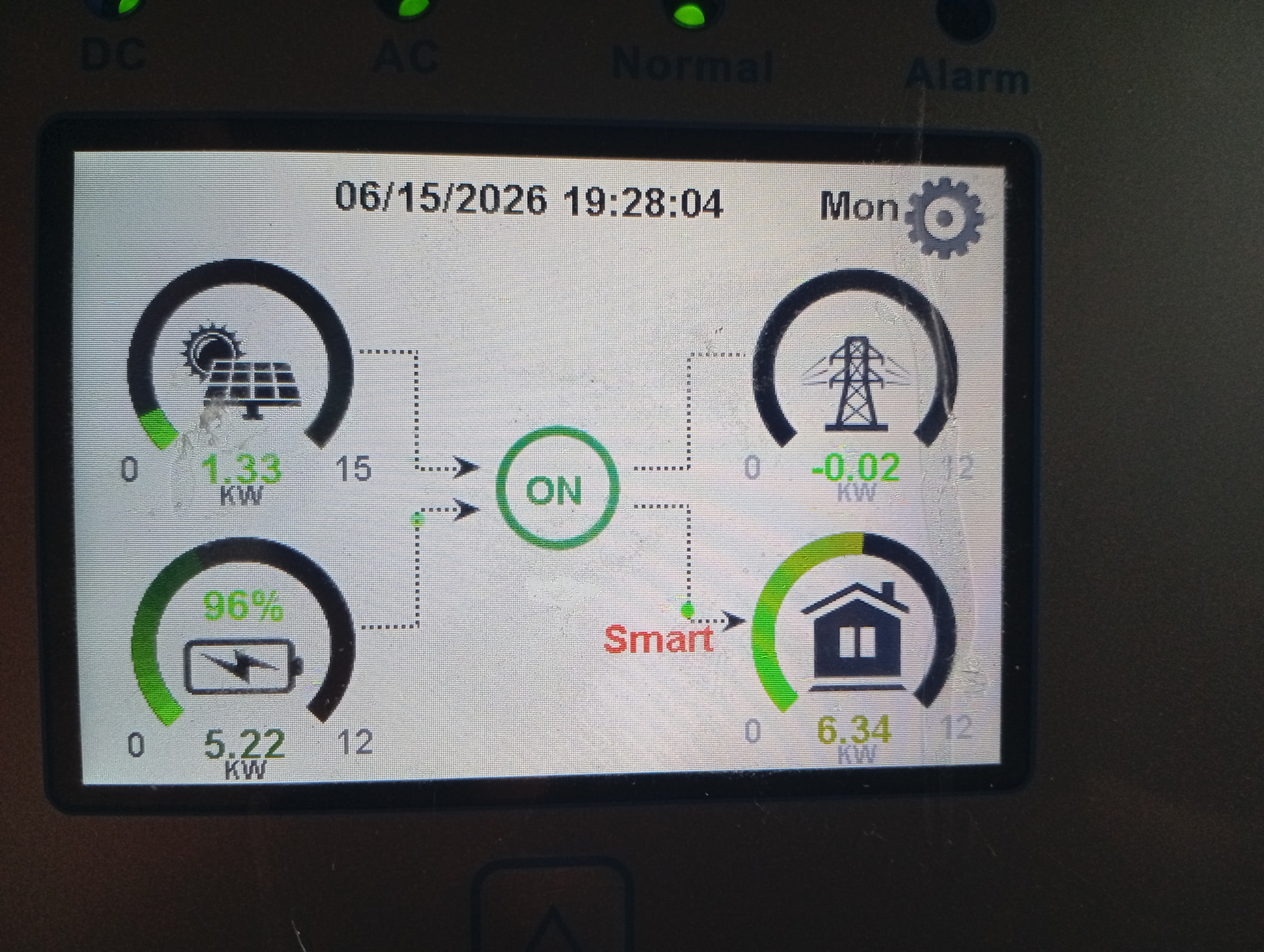

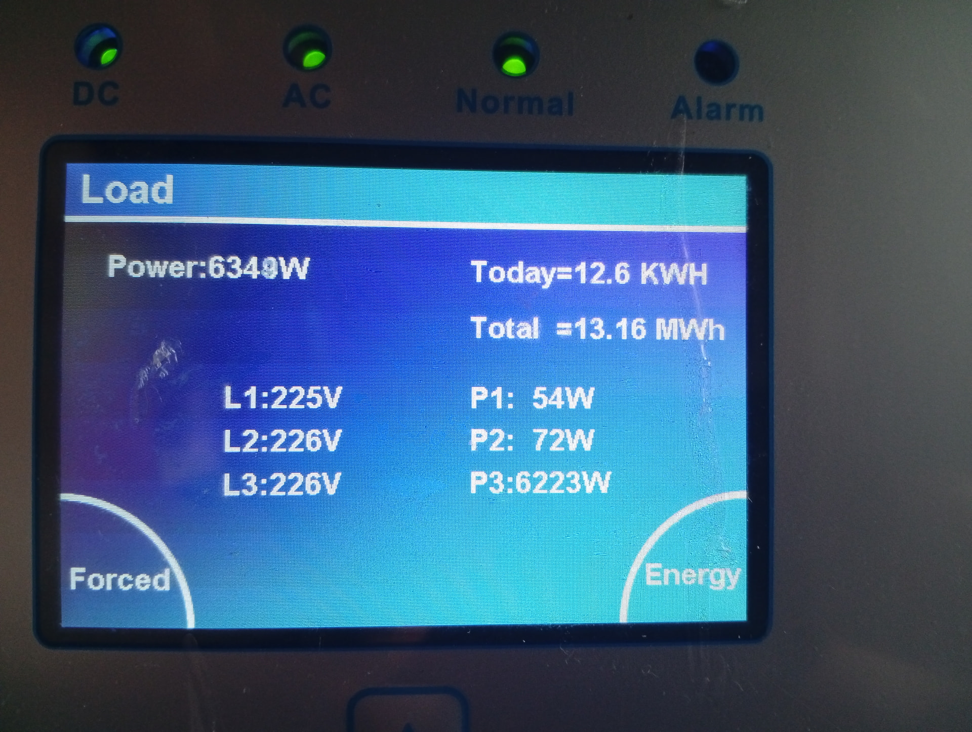

ich habe noch 1135 drauf, gerade eben mit dem Schieflast getestet. 6 kW kein Problem
Ah OK, dann kann die 35er FW auch nicht saldieren. Die versuchen mit der alten FW noch die Werbeversprechen einzuhalten (50%) Die neue FW schont den WR, das heißt der 12k kann eigentlich 6x3 kW...

Die FW ist drauf, die - Werte lassen sich ganz normal am Display vom Deye ändern und bleiben auch gespeichert, mit SolarAssistant geht es auch.
