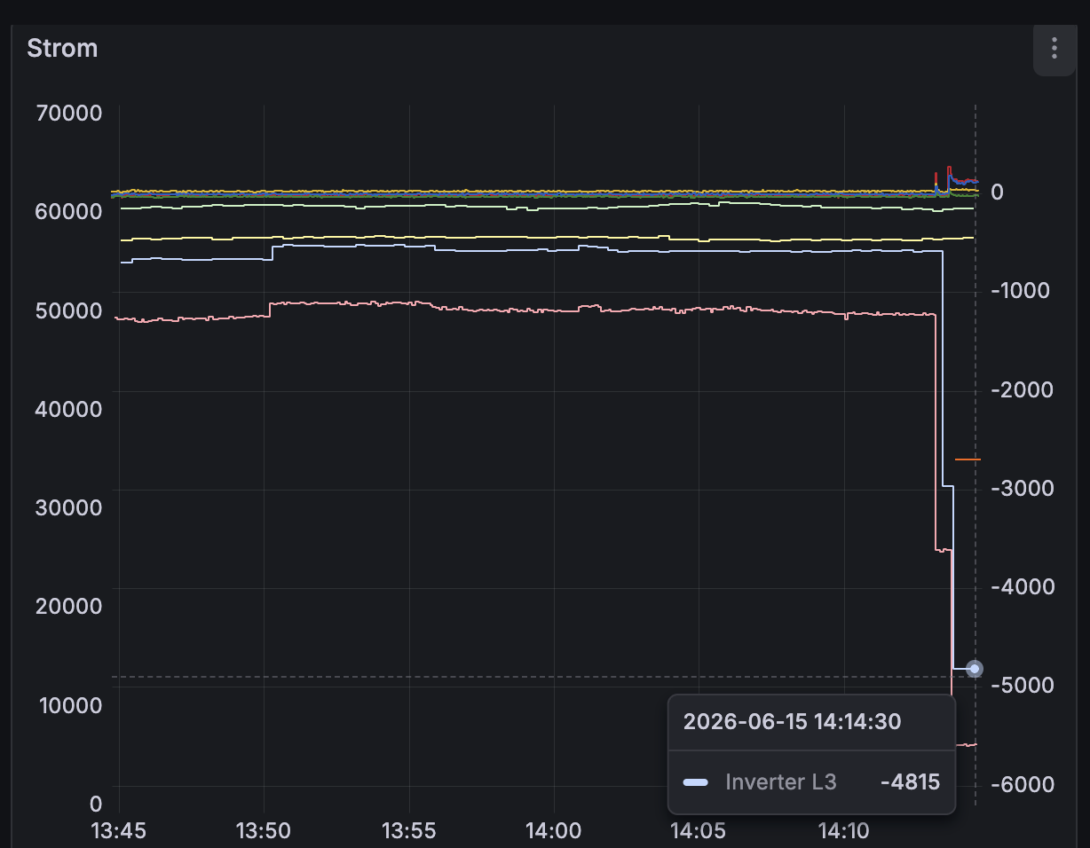

So hab gerade mal die Schieflast getestet wenn es euch so interessiert :slight_smile:
4815W scheint schluss zu sein der rest kam dann aus dem Netz
Ok, dann ist es doch wieder uninteressant… den Teufel mit dem Belzebub vertreiben.
War da asym phase feeding an oder aus?
Asymetric immer aus bei mir, das kostet nur verlustleistung wenn er immer alles ausgleichen will um dem Netzbetreiber einen gefallen zu tun :slight_smile: .

Doch auch bei Netzparallel ist das relevant. Der Deye begenzt da nix, er hat aber auf jeder Phase ein max Limit, was bei dieser Firmware so wie bei vielen anderen ca 4800W zu seien scheint die 6kw macht er nur im insel modus.
Ältere FW versionen haben das wohl noch gemacht im Grid Parallel modus.
Das Resultat ist das du trotzdem Netz Strom verbrauchst weil er alles über den 4800w aus dem Netz nimmt für die belastete Phase.
Und er schiebt dann nicht einfach auf anderen Phasen mehr was der benannte “Saldierend” modus wäre.
Ich nehme an es hat einen Grund warum das von den 6kw runter limitiert wurde um den einzelnen Inverter nicht zu stark zu belasten, aber wie Jack sagte Saldierend wäre halt schön, um auf Netto 0 zu kommen. Das wäre die Königslösung die Deye scheinbar nicht will
