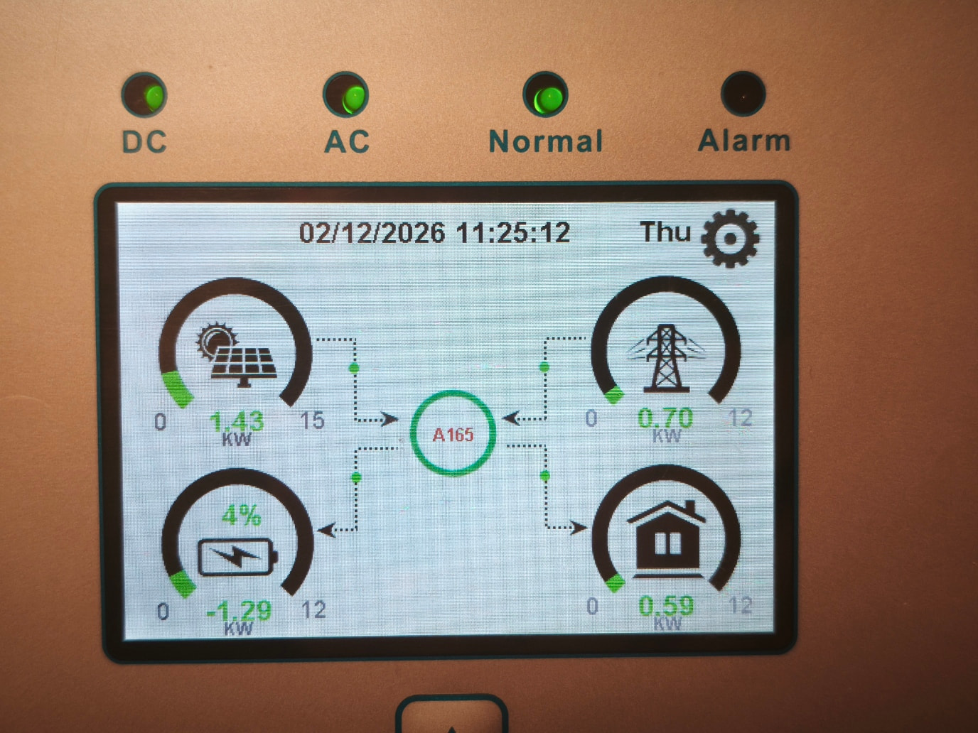

Ich habe das Update (nur den Teil C059) heute Vormittag noch mal in den WR geladen und es ist zwei Stunden lang nichts weiter passiert. Dann habe ich die gesamte Anlage Stromlos gemacht und wieder neu hochgefahren. Beim nächsten Upload habe ich den PC gewechselt und mit dem Edge Browser gearbeitet und auch über WLAN. Bis jetzt keine Veränderung. Wenn ich das richtig verstanden habe, müsste jeweils nach dem Upload der einzelnen Dateien am WR auch B 001 bis 166 (?) hochzählen. Beim hochladen zählt er brav A001 bis 166 - danach passiert nicht weiter.

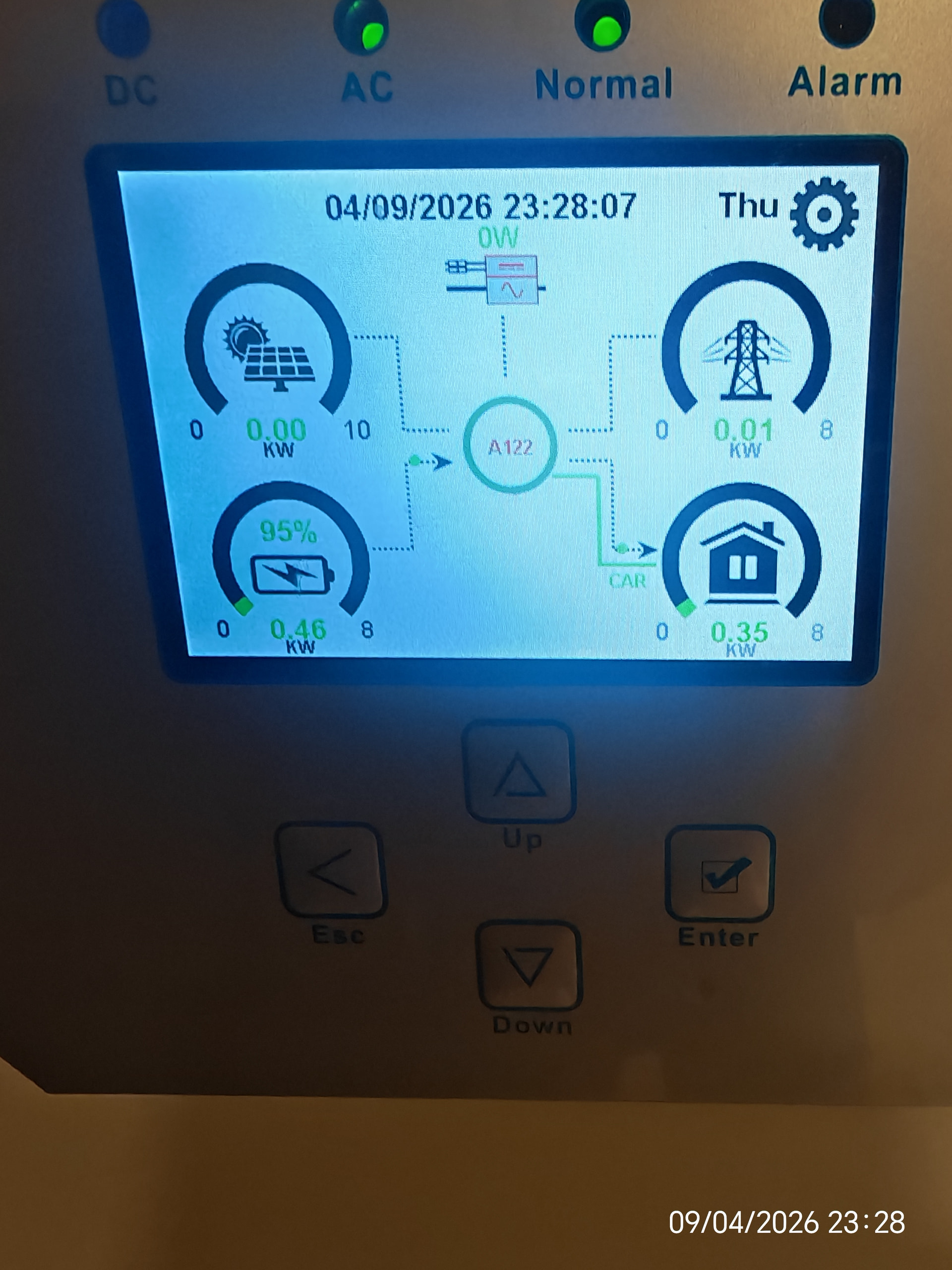

Hab die jetzt drauf, es ist ein Punk dazu gekommen und in der Hauptanzeige ein Pfeil zum Haus mit CAN
Weis jemand was man damit sinnvolles anstellen kann?
Nicht Can, Car :wink:
Mist, so langsam brauche ich ne Brille :nerd_face:
Hab jetzt einbisl geyoutubelt, man benötigt einen LoRa WLAN Stick und kann dann einen Deye Smarthome aufbauen, naja. Wir warten ab….
