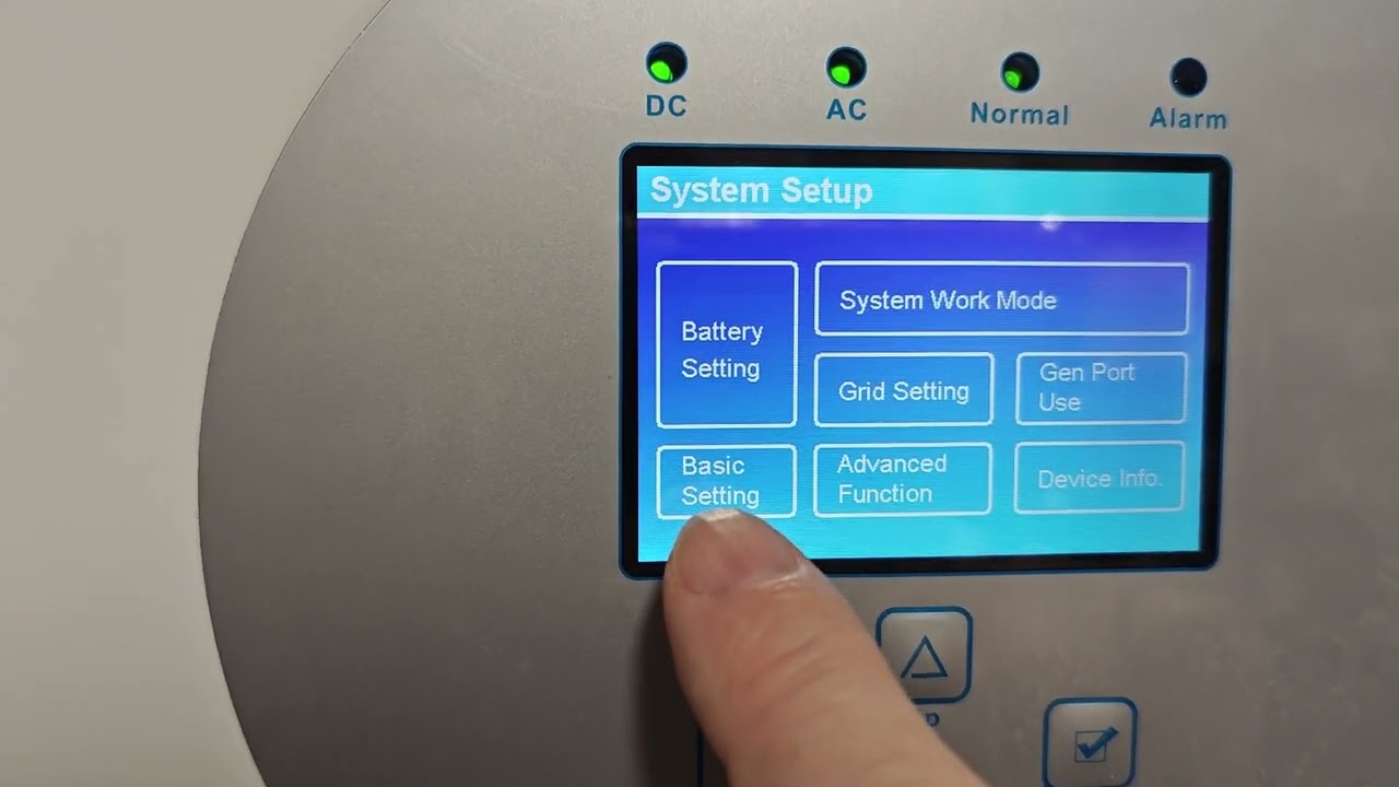

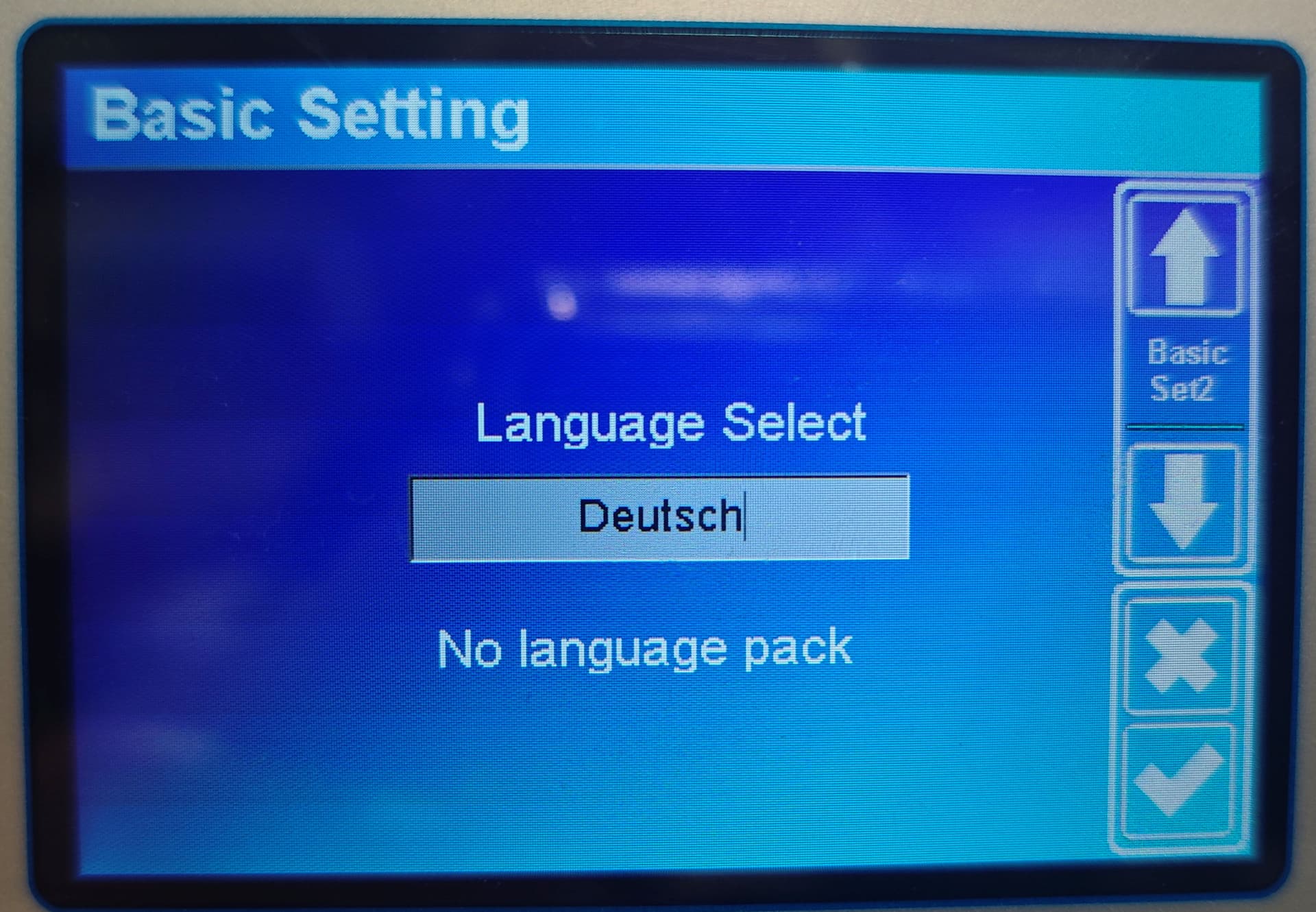

Ich habe nach dem Update auf MCU2_SG12KLP3-V200x-1170-0322.bin die Sprache auf Deutsch umstellen?
Die Umstellung in der Anzeige zeigt leider keinerlei Wirkung – alle Menüs werden weiterhin in Englisch angezeigt.
Wo finde ich die Firmware, die das deutsche Sprachpaket erhält?
Hast du beide, also WR und Display upgedated?
Ja, zu erst
MCU1-3PLV-Ver1001-C050-CK.bin
dann
Erst das Password in den Basic Settings eingegeben?
Ja
Warum schreibst du in zwei Freds? Dachte meine Antwort ist weg, bis ich gesehen habe, dass du jetzt woanders schreibst… Und bekommst die gleichen Fragen gestellt…
Hast du die C04F draufgemacht?

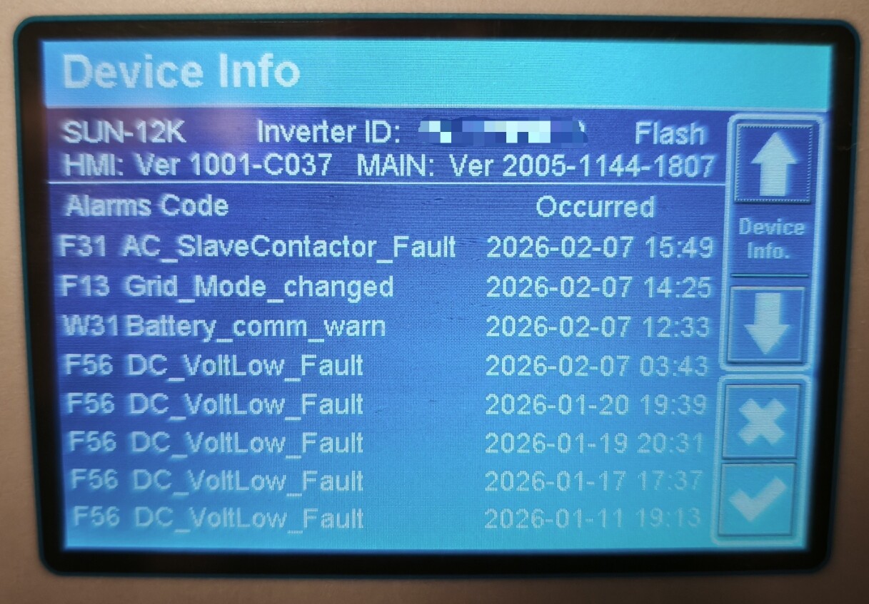

ich habe versucht meinen WR auf ein neues FW upzudaten, aber er will nicht.
Habe die Anleitung genau befolgt. Hab mich über den AP des WR eingeloggt und die neue FW hochgeladen. Im Display ist auch zu sehen, das er von A001 hochzählt, aber es geht dann nicht weiter. B001 wird nicht angezeigt. Gibt es noch irgendwelche Voraussetzungen die zu erfüllen sind, damit der WR ein FW-Update machen kann? Zur Zeit ist C037 und 1807 drauf. Die hatte ich mal draufgespielt, da hat alle funktioniert.
