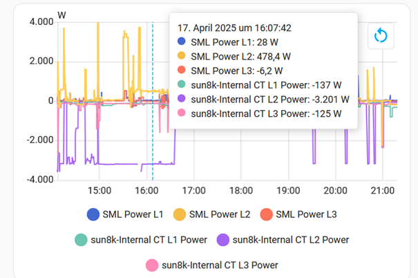

Ich habe mit de 1170/C04F das Problem dass mein 8k jetzt nur noch stumpf 2667W pro Phase maximal ausgibt. Ist die Last auf einer Phase höher, kommt das vom Netz bei zero@ CT im Parallelbetrieb, obwohl die Gesamtlast gerade mal 4 kW ist. Hat das noch jemand beobachtet? werde erstmal wieder auf 1140 gehen,
Hast du Werksreset durchgeführt?

Zieht er dann auf der einen Phase vom Netz und speist zum Ausgleich auf den anderen beiden Phasen ein (saldierend), sodass am Zähler dann gesamt ungefähr Null rauskommt, oder hast du dann bei z.B 3000W auf einer Phase knapp 400W Netzbezug am saldierenden Stromzähler? Was steht am Deye Display beim Netz?
Hast du Asymetric Phase Feeding an? Sonst sollte ja eigentlich auf allen drei Phasen symmetrisch eingespeist werden, also bei 3000W Last auf einer Phase dann 3x1000W, was dann auf einer Phase 2000W aus dem Netz und den beiden anderen je 1000W ins Netz ergibt, also in Summe 0.
Hast du im Inselbetrieb auch getestet, wie viel da pro Phase geht?

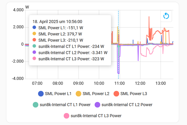

Asym ist aus. Bin jetzt auf dei 1135 zurück und es funktioniert wieder alles wie es soll. Er versucht zuerst die belastete Pase auf Null zu bringen und wenn das nicht mehr geht wird auf den restlichen bis zur saldierten Null "aufgefüllt".
Hatte zwischenzeitlich auch die 1151 aufgespielt und mit der das gleiche Problem.

Bei 1151 und 1170 wird nicht auf den anderen Phasen aufgefüllt und ich hab Netzbezug auf der belasteten Phase und somit auch saldiert. Ich lasse jetzt erstmal die 1135 drauf und kümmere mich nach Ostern nochmal darum.

Bei der 1144 bei mir ist es auch so wie bei dir mit 1135/1140. Es wird am Zähler auf Null saldiert, also so wie es sein soll. Bei testweise asymetric phase feeding dann auf jeder einzelnen Phase auf Null.

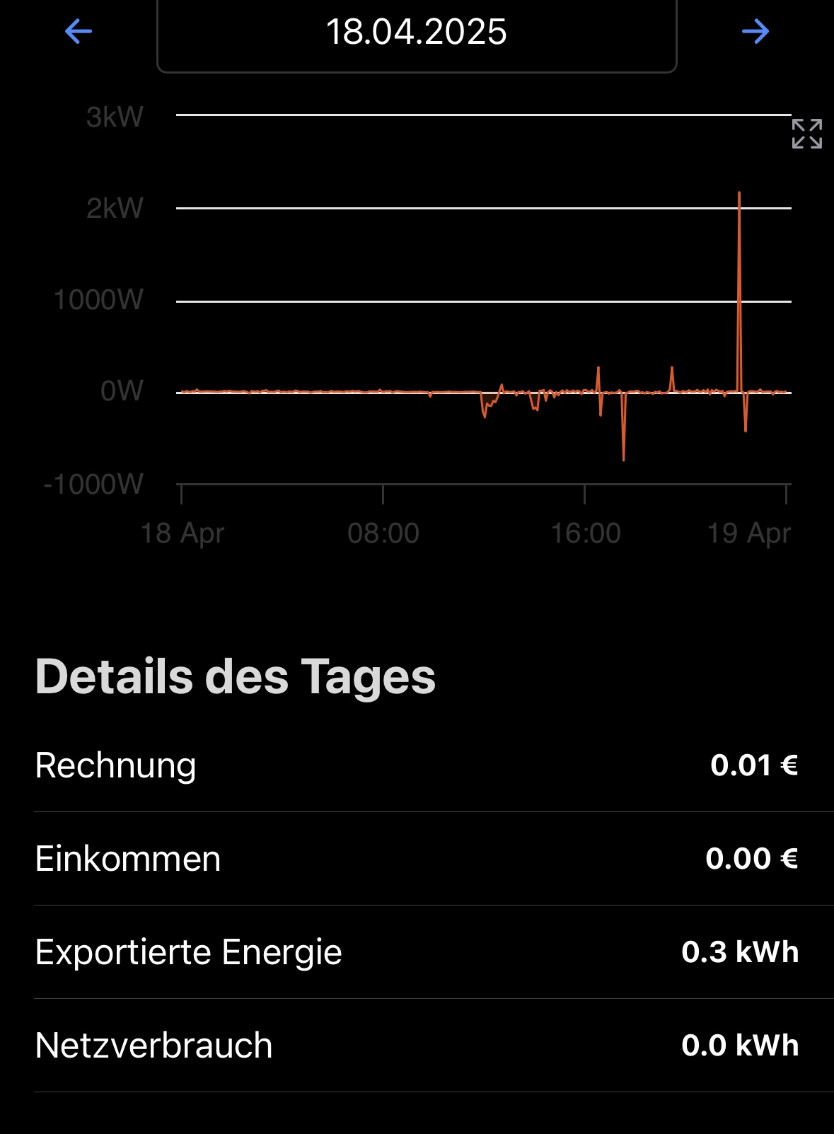

Habe jetzt die aktuelle 1170 geflasht. Komme jetzt mit MI auf ca 500 Watt Bezug pro Tag. Auch wird keine Batterie mehr ins Netz eingespeist. War bei der 1151 sporadisch der Fall. Bin bis jetzt sehr zufrieden.

Aber so wie es bei jack44 aussieht macht er genau diesen Ausgleich bei 1170 nicht. Da hat er im zweiten Bild um die 500 Watt Netzbezug. Er steuert die 2666 Watt bei und alles darüber kommt aus dem Netz, während er bei 1135 auf L1 und L3 einspeist um die knapp 400 Watt auf L2 Netzbezug auszugleichen.
Wieviel Bezug hatte Jack44 pro Tag? Nicht dass es nur ein Anzeigefehler ist, die kleinen Spitzen könne nicht so genau dargestellt werden...

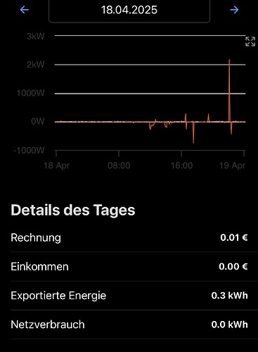

Schaue mal hier bei mir, es gibt Spitzen die über 2kW gehen, trotzdem habe ich nur ein Paar Wh Bezug pro Tag.
Vorher hatte ich auch immer ca. 500Wh hab vor ein Paar Tagen die Steckdosenleitung wo der RasPi und der externe Lüfter dran hängt durch eine Messklammer geführt (4x gewickelt)
Hab aber noch die 1144er FW drauf.
