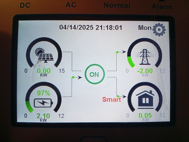

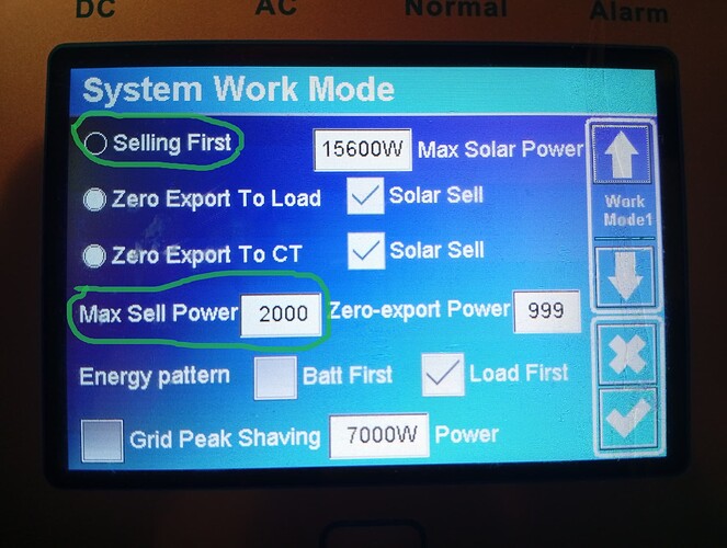

Über HA kann man das doch in den Griff bekommen. Seit ein paar Tagen entlade ich auch mein Akku morgens ins Netz. Eine Stunde vor Sonnenaufgang stelle ich den WR auf Sell first und Max Sell power auf 2000 W. Wenn der SOC der Batterie unter einen definierten Wert fällt, stelle ich wieder auf Zero export to CT und Max Sell power auf 13600 W.
Mit Selling First und einem geringen Wert bei Max Sell Power lässt sich auch der zwangsweise leichte Netzbezug bei den Firmwares ab 1140 aushebeln. Das klappt aber nur in der Nacht, tagsüber würde die Einspeisung sonst limitiert werden, bzw. speist der Deye dann die Hauslast plus den Max Sell Wert aus dem Akku ins Netz.
Also schalte ich den Modus mit HA um, Max Sell Power auf 30W ergibt bei mir eine fast Nulleinspeisung mit 10 bis 20W die permanent ins Netz gehen. Die Hauslast wird entsprechend nach Bedarf geregelt (Haus am Load). Alles mit Firmware 1144.
Da ich den Deye nur als Batteriewechselrichter benutze, könnte ich eigentlich immer auf Selling First bleiben, wenn da nicht der Bug wäre, dass der Deye die Erzeugung des PV Wechselrichters ignoriert und stur die Hauslast plus die 30W Max Sell Power (also z.B bei 400W am Load Plus 30W max Sell dann 430W) aus der Batterie ins Netz speist. Laden geht dann auch nicht.
