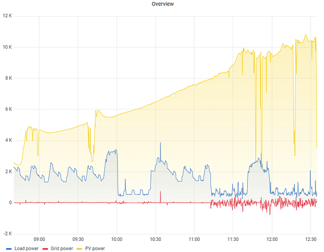

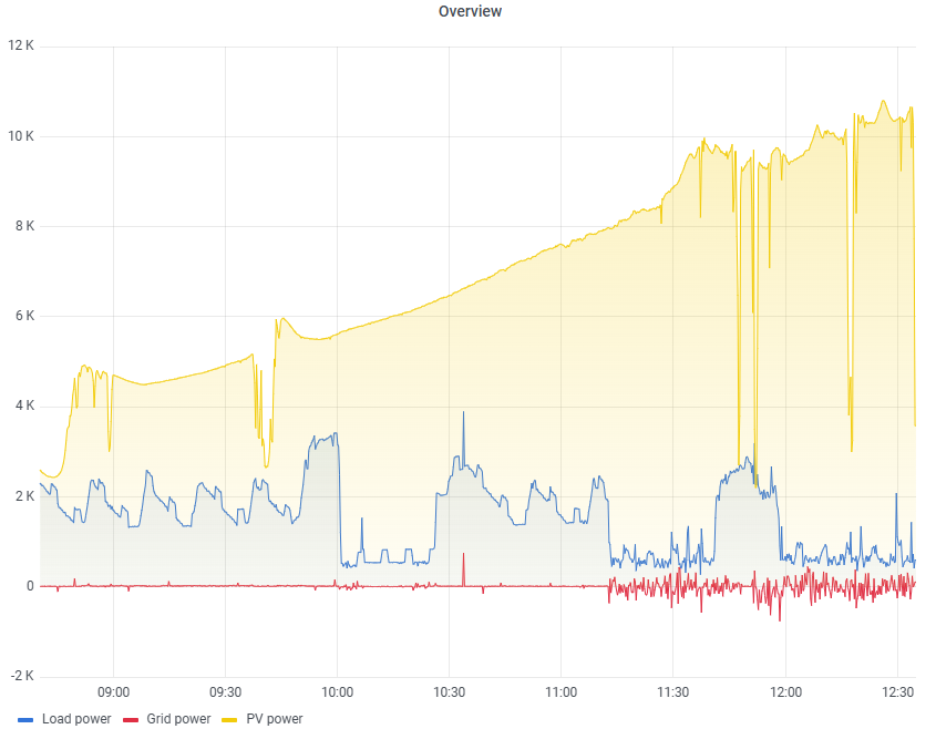

12k mit 1144 mi ausgestattet.
0 Export zu CT
0,3kWh Bezug pro 24Stunden
Das sieht nach größerem Intervall oder Aggregation aus. Keine Schwankung für 10-20 Minuten kann ich mir im Stromnetz nicht vorstellen.
Solange die PV-Leistung, inkl. der MI, unter 7,9kW liegt, ist die Regelung ja
fast noch als aalglatt zu bezeichnen. Bei allem darüber, hat der Kollege echt Stress.
Am Akku liegt es nicht, der ist zu dem Zeitpunkt erst bei 50%.
Die MI liefern zu der Zeit, wenn das Gezappel los geht um die 1,6kW.
Wie man im Diagramm sehen kann, ist die Last dann genau zu diesem
Zeitpunkt unter 1.000 Watt gefallen und er muss schlagartig mehr Leistung
in die Akkus pumpen.

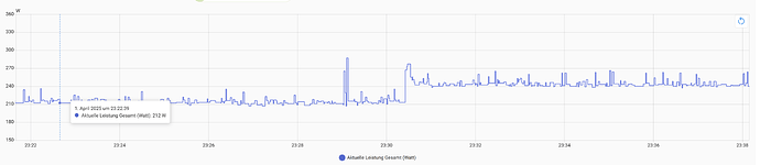

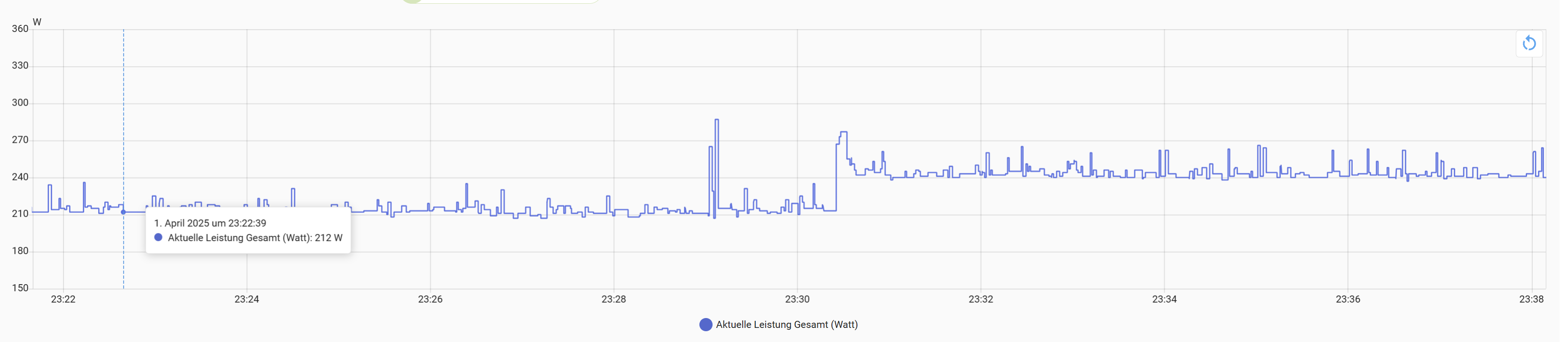

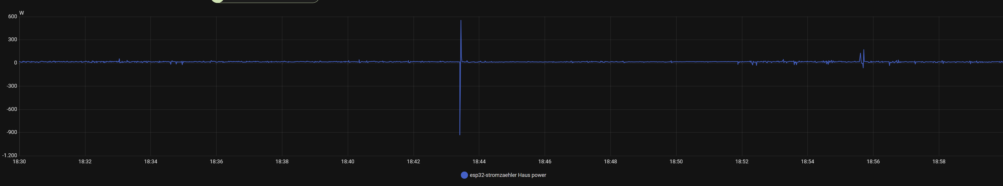

hier mal kleinerer Ausschnitt, da zappelt auch nix, nur die spikes, wenn irgend ein Verbraucher angeht oder aus...
und da laufen einige Sachen und Kühlschränke, die verursachen die größten Spikes. Ich hatte das ja mal testweise auf MI, da geht das +-300W hin und her, egal ob PV oder nicht. Man konnte aber auch Zeitbereiche sehen, wo es alles super lief, aber die waren eine Seltenheit.

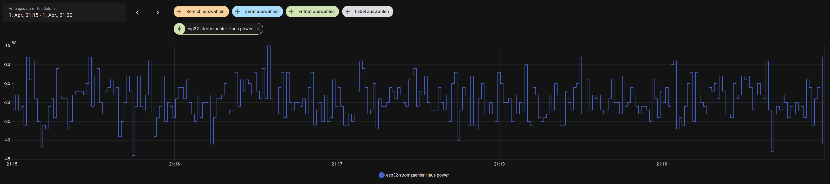

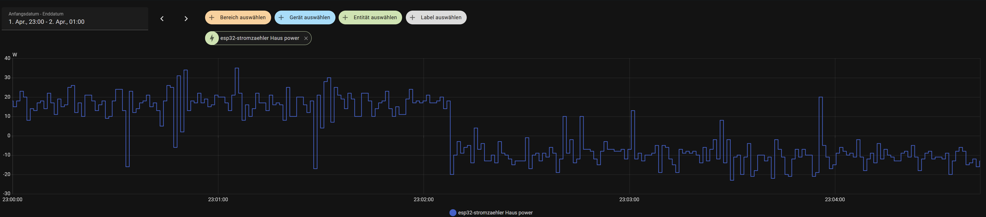

Deine Range ist zu hoch, setze die wie bei meinem Bild auf 100W und du wirst es sehen...
was soll ich da sehen?
Das er suoer Regelt auf Null?
hier runter gereglet von 14 auf -15, sieht man schön...
Was ich da sehe ist eine unterlagerte Regelschwingung mit einer Zeit von 90 s, also 0,04 Hz.
oder ein/mehrere Verbraucher der diese Erzeugt und der WR nur versucht nachzuregeln...
Da die gesamte Wohnung dran hängt, wird wohl kaum eine flachere Kurve hinzubekommen sein. Ich finde die Schwankungen von +/- 20 W völlig in Ordnung. Das sieht bei uns sehr ähnlich aus, hat auch was mit dem Erfassungs-Intervall zu tun. Ich erfasse Grid für die Statistik nur alle 10 Sekunden.
Hier 2 Bilder, wie es bei uns nachts in etwa aussieht. Die Leistung wird durch ein Shelly 3 EM am Verteilerkasten der Wohnung erfasst und Grid wird durch einen optischen Sensor direkt am Zähler erfasst.
Bei uns (aktuelle FW) macht die Einstellung "MI" nachts überhaupt keinen Unterschied in der Regelung.
