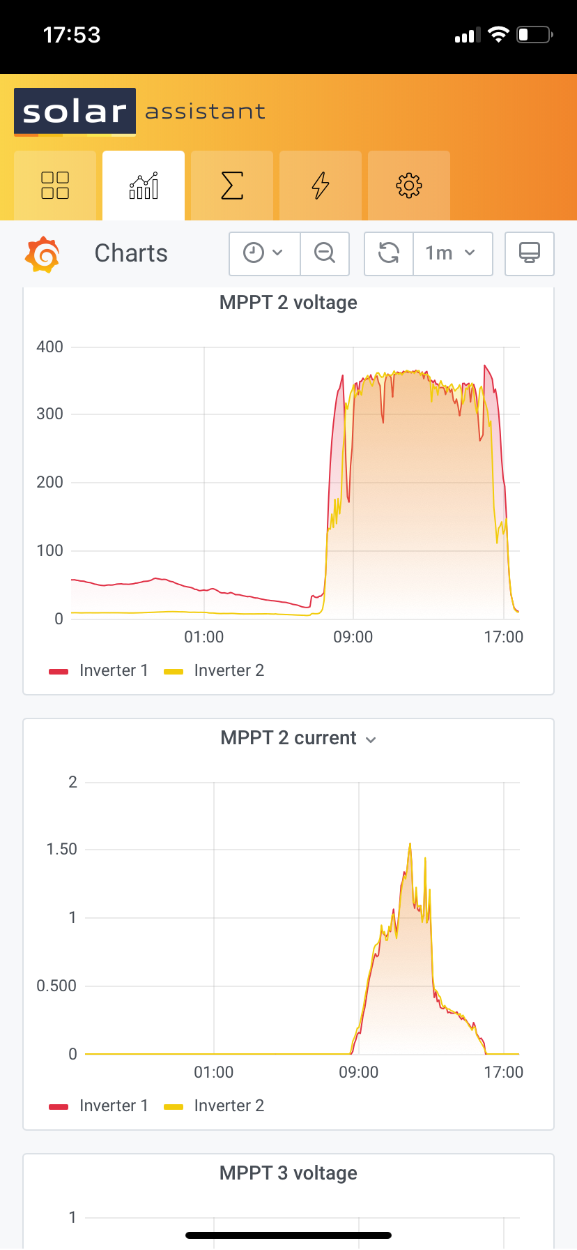

Ich habe zwei 12 kW Hybrid mit je 12 Module Ost, 12 Module West und 8 Module Nord. Mit Schattenmanagement und ohne produzieren beide fast gleich, nehme ich es bei einen raus sind die Unterschiede ersichtlich.
Ich glaube die glätten irgendwie die Eingangsspannung am MPPT, ich frage gerne bei Deye nach wenn es interessiert .

Schattenmanagement kostet aber auch immer Energie, weil zum Scannen wird nicht geerntet. Aus meiner Sicht, wird es etwas Überbewertet. Kommt aber immer drauf an, wie oft Scannt er und wie ist die Anlage dann im Schatten.
Stromsparfunktionen wären mal toll, aber da habe ich die Hoffnung aufgegeben. Muss man sich halt selber drum kümmern, auch kein Problem.
Also
Was generell ist, ohne MPPT Scan schwankt der Wert was die PV liefert ständig um einige Watt hoch und runter, mit aktivierten MPPT scan ist es ausgeglichener.
Auch erzeugt die Anlage gerade bei Nord und West etwas mehr bei Aktivierten MPPT-Scan
Ich werde die beiden Anlagen im Januar wieder jede für sich loggen lassen eine mit MPPT und eine ohne. Modulzahl, Spannung, Ausrichtung, Dachneigung sind alles identisch.
macht keinen Sinn, wenn es gleich bleibt, hätte es ja keine Auswirkungen das scannen. Der Scann soll ja dazu führen das ggf. mehr Ertrag kommt, weil günstiger MPPT Bereich gefunden wird.
Aber gut, mit unbeschattet Süddach mir egal... aber eigentlich muss doch auch da über die Zeit der MPPT das ganze immer mal nachführen... Sonnenstand ändert sich ja über den Tag.

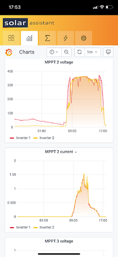

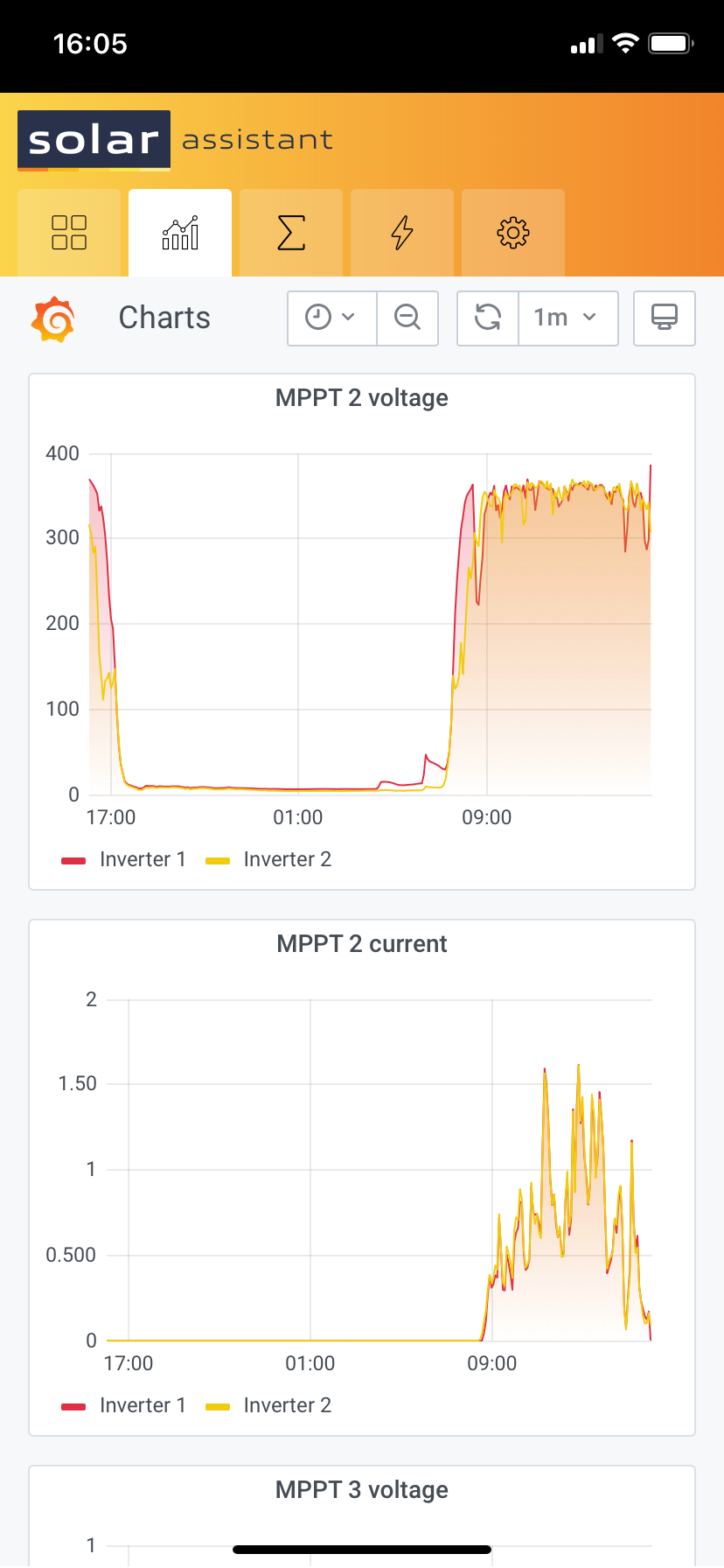

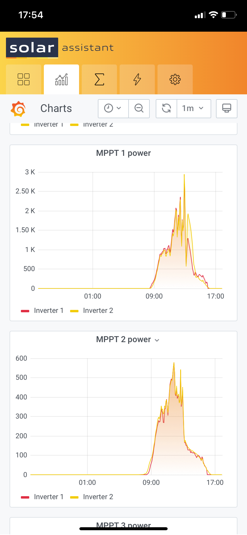

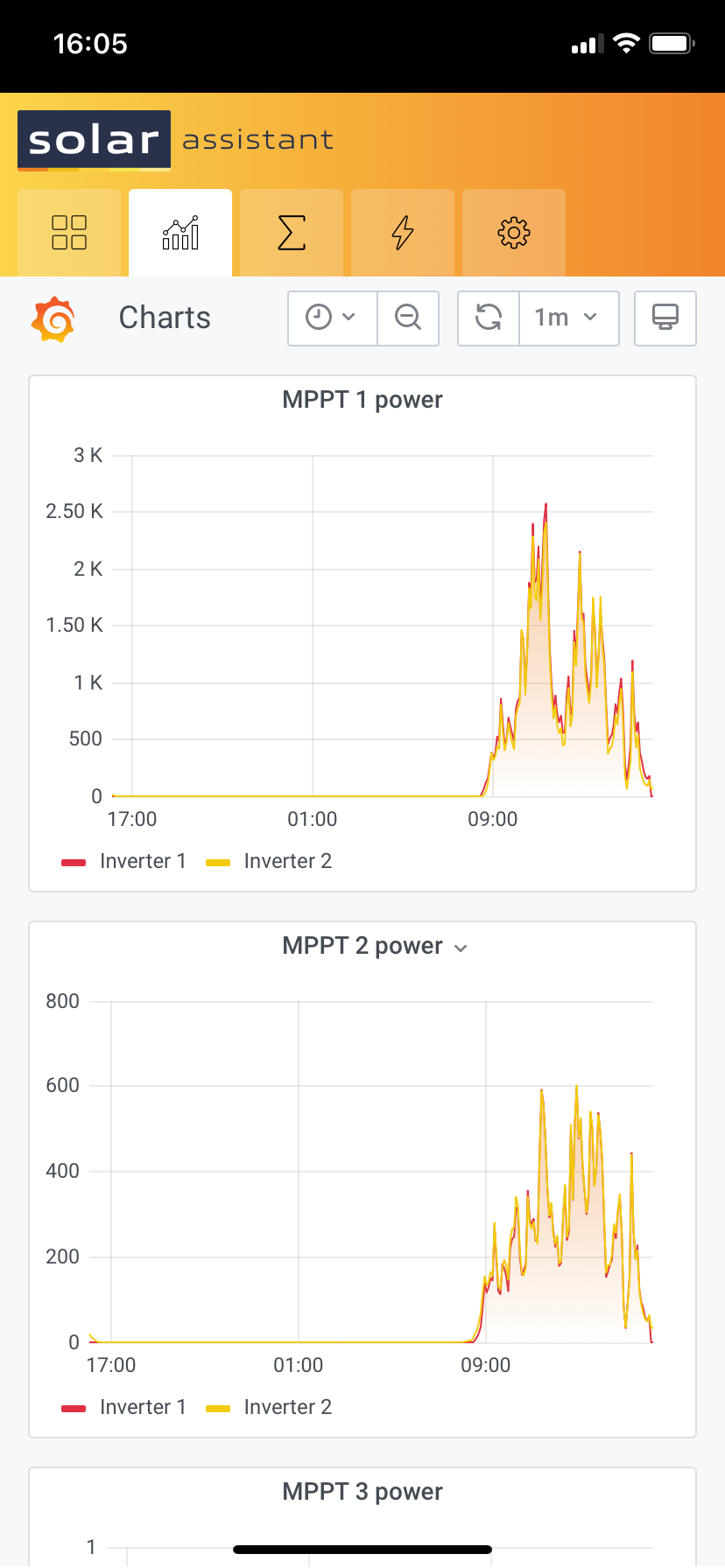

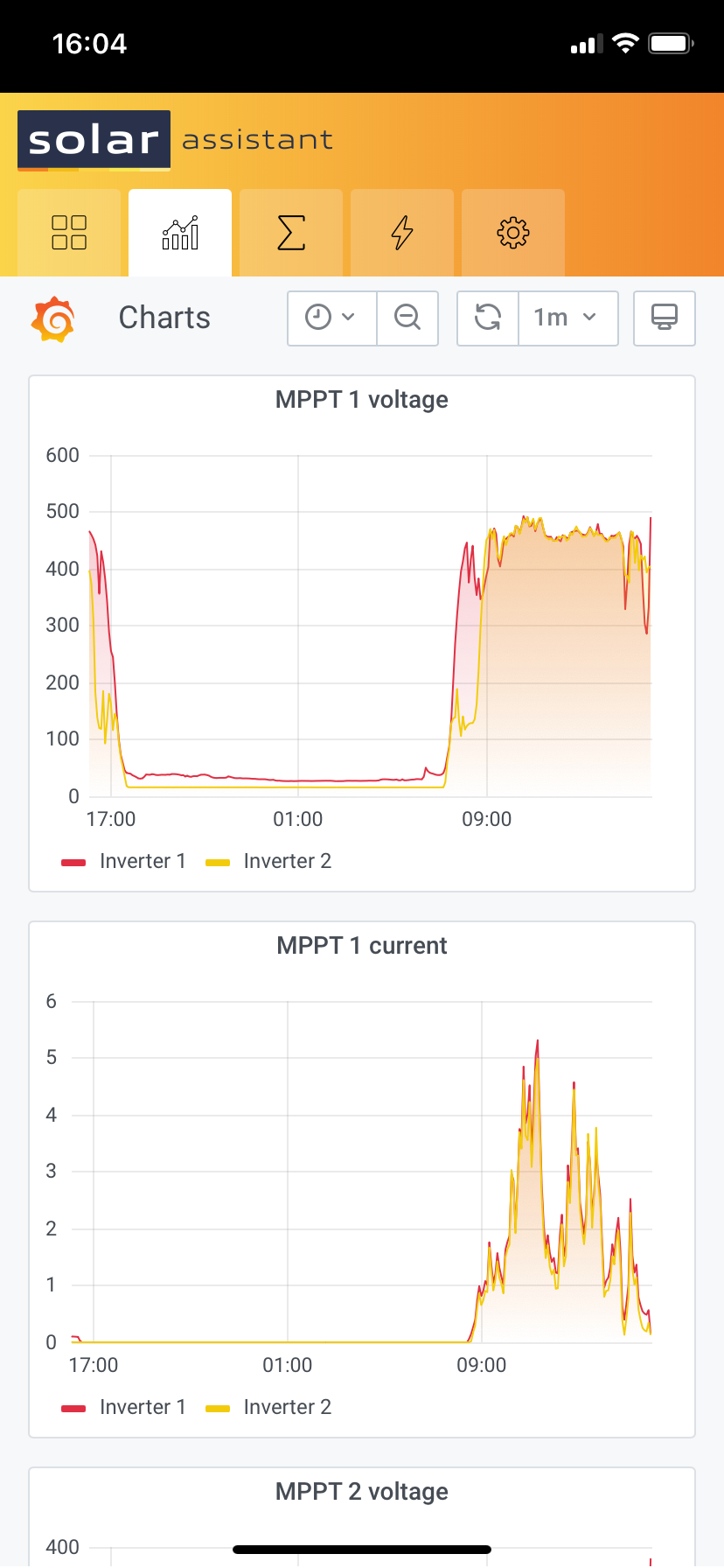

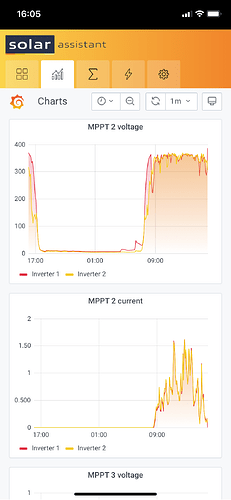

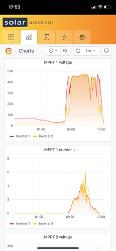

So um nochmal darauf zurückzukommen,
Ausgangslage,
Inverter 1 MPPT 1.1 14 Module Ost, MPPT 1.2 14 Module West und MPPT 2.0 8 Module Nord
Inverter 2 MPPT 1.1 14 Module Ost, MPPT 1.2 14 Module West und MPPT 2.0 8 Module Nord
Alle Module gleiche Herstellerangaben 425W, gleiche Dachneigung und Ausrichtung.
Inverter 1 und 2 sind je ein Deye 12kW Hybrid mit der Main 1151
  1. Tag beide Inverter MPPT aktiviert
  1. Tag Inverter 1 MPPT aktiv und Inverter 2 MPPT inaktiv
Bildet euch selbst eure Meinung. Eine genaue Analyse scheitert in meinen Augen schon daran das bei gleichen Zustand Inverterseits Abweichungen sind.
