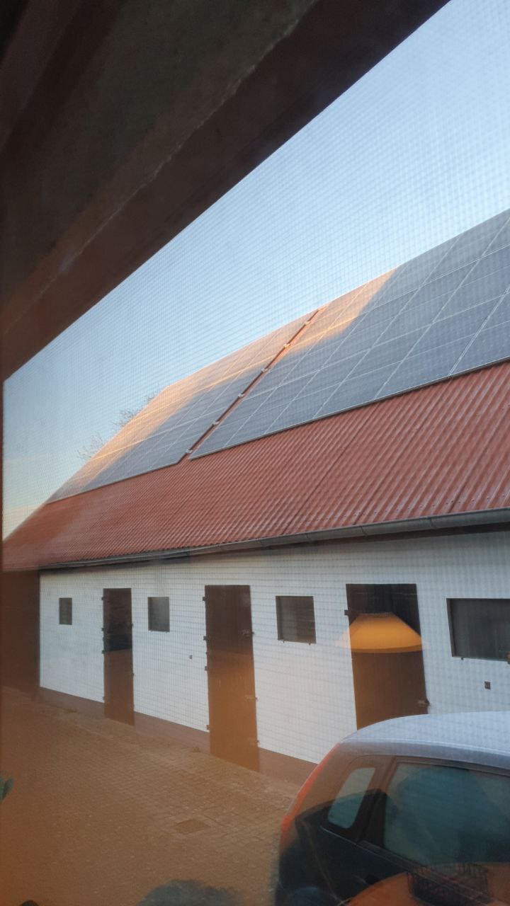

Na ja ...
Hier könnte das Schattenmagement zeigen was es kann...
Gruss Leiner
