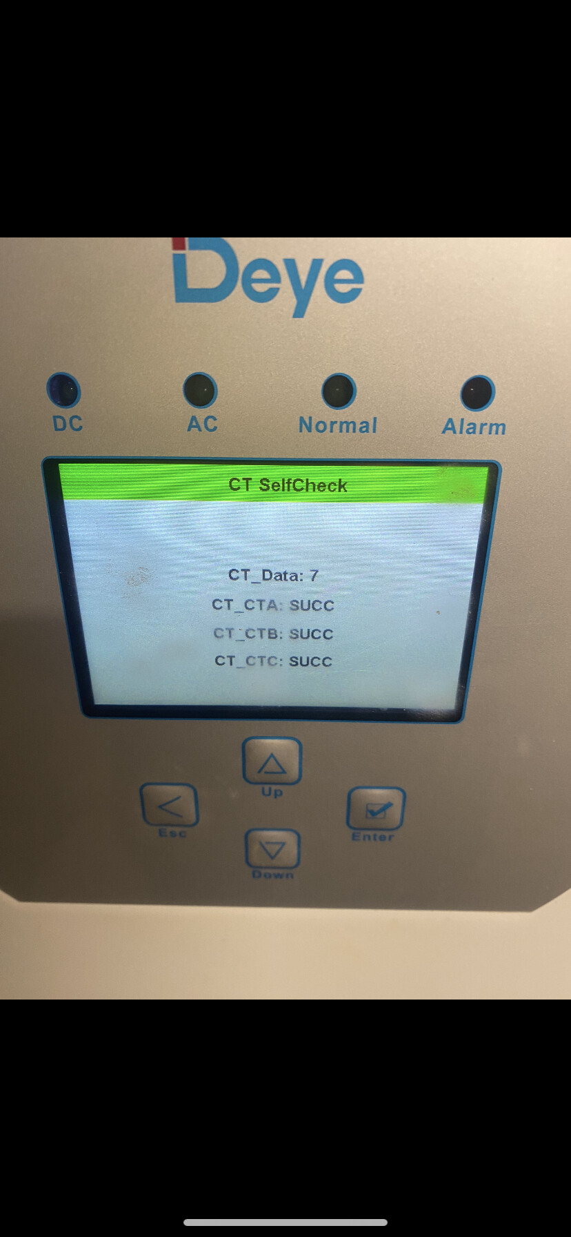

Wir haben gestern die F150 wieder downgraded da diese nicht für Parallel Betrieb geeignet ist.
Das CT ist nur ein Scan/Test
Weiteres Problem wenn no Batterie laufen die Lüfter.
Was funktioniert dabei nicht?
Was meinst du damit?
Die beiden Lüfter unten an der Rückseite?
Hatte mit den mit den Support geschrieben da ich die beiden in Parallel nicht zum laufen bekommen.
Hier die Antwort:
„Hi, friend
C049,1148 is still the latest in the parallel system, while another separately connected inverter has been upgraded“
Ct - scan - damit kannst du testen ob die CT (Stromklemmen) ordnungsgemäß arbeiten.
Ich meine die internen Lüfter sobald „no Batterie“ aktiviert ist oder ein Fehler auftritt gehen die Lüfter an und laufen untertourig. Das gleiche ist auch bereits bei der Main 1148
Danke. D.h. nur bei 2 Deye parallel gibts Probleme. Ich habe einen 2.WR parallel an GRID.
D.h. die internen Lüfter die auf/an der Platine im Gehäuse sitzen und nicht die beiden hinten unterhalb der Kühlrippen?
Ja sobald du Master/Slave hast und die Lüfter auf den Kühlrippen.
