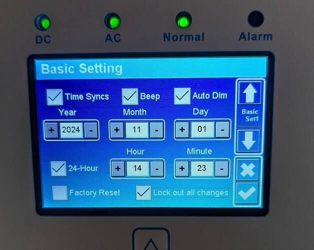

Leider hatte ich auch die HMI Version auf die C049 upgedatet und somit auch das Problem, dass das Touchdisplay nicht mehr richtig reagiert. Downgrade zurück auf die C037 ging zwar, aber das Display reagiert trotzdem nicht. {green}:deceitful:

gibt es hier schon eine Lösung? Wie bekommt man das Display wieder ans Laufen?
@assa13 ich hab noch keine gefunden. Ist es bei dir auch so, dass die rechte Seite des Diaplys noch auf Touchbefehle reagiert, die Linke aber nicht mehr? Dadurch sind die Checkboxen, die überwiegend links angeordnet sind, nicht mehr veränderbar.

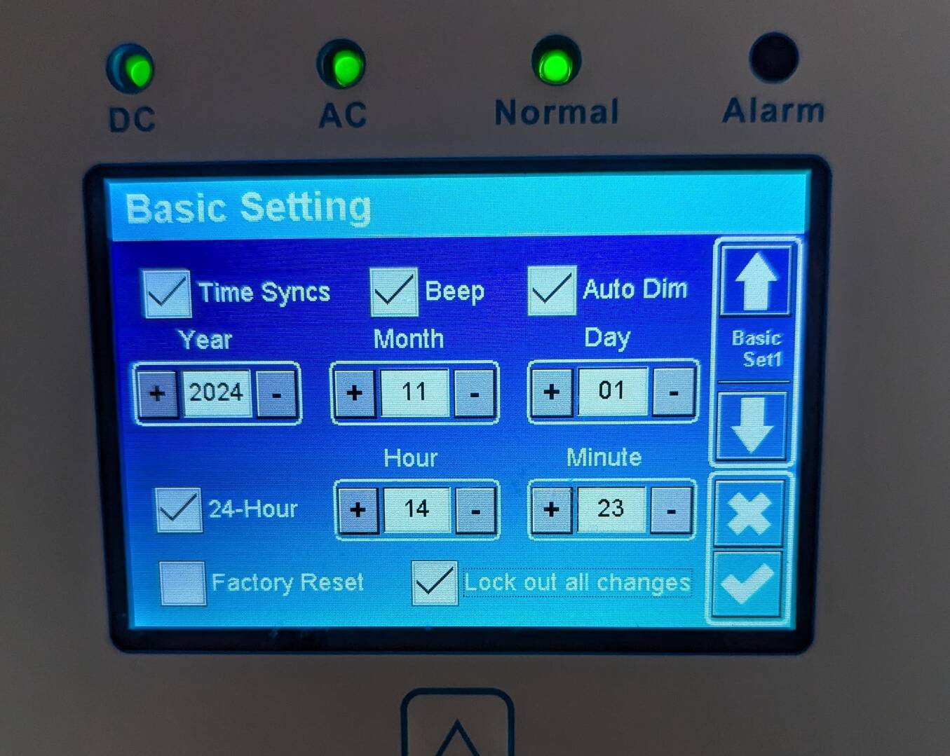

ich hab im Netz die Lösung gefunden.
In den Basic Settings unten rechts die Checkbox 'Lock out all changes' entfernen und dann auf den Haken um die Änderung zu übernehmen. Es kommt eine PIN Abfrage, PIN Code 7777 eingeben und man kann wieder Änderungen an den Einstellungen vornehmen.
Jetzt verstehe ich garnix mehr, ich dachte nach dem Update werden die Displays gebrickt :rofl: , das mit dem Code 7777 war bei mir von Anfang an so, steht auch so in der Bedienungsanleitung. Und übrigens zum reseten lautet der Code 9999. Was ich auch gut finde, dass da nicht jeder rumfummeln kann...
@assa13 Nein nur vorher war es so, dass das Display nicht gesperrt war. Mit der C049 wurde der Haken anscheinend standarmäßig gesetzt. Und Leute wie ich, die Anleitungen erst lesen wenn etwas nicht funktioniert, wissen dann nichts von irgendwelchen Sperren. {green}:wink:
Dann gibt es doch gar keine FW, die die Displays killt? Oder reden wir hier von zwei unterschiedlichen Dingern?
Sieht so aus. Ist wohl nur ein 'Anwendungsfehler'.

Ich bin jetzt mit der HMI wieder auf die C049 gewechselt nachdem klar war woran es lag. Bei der HMI Version ist der Unterschied der, dass man das Display nur für ein paar Minuten entsperrt und es danach wieder automatisch gesperrt wird. Von den anderen Fällen mit dunklem Display hatte ich nichts mitbekommen.
Danke - Steht zum Glück auch im Manual drin.
4x die 7777
Einmal 7777 reicht oder eben 4x die 7 :wink::grin:
