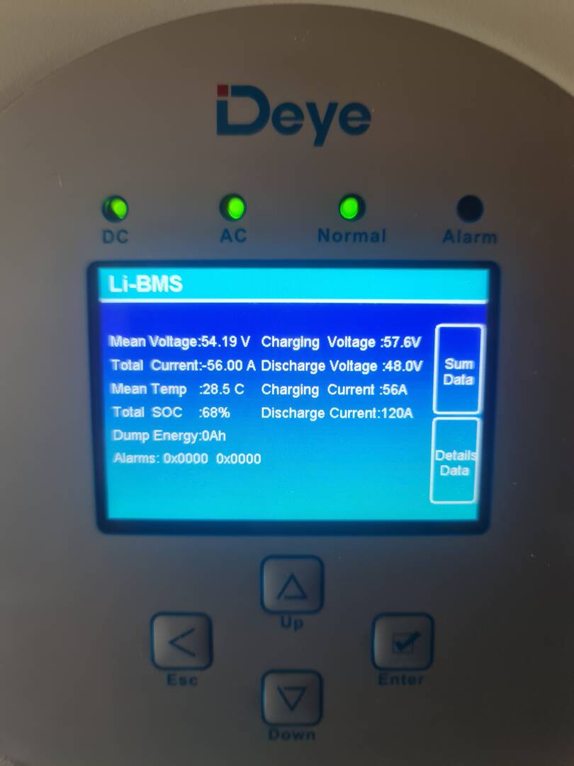

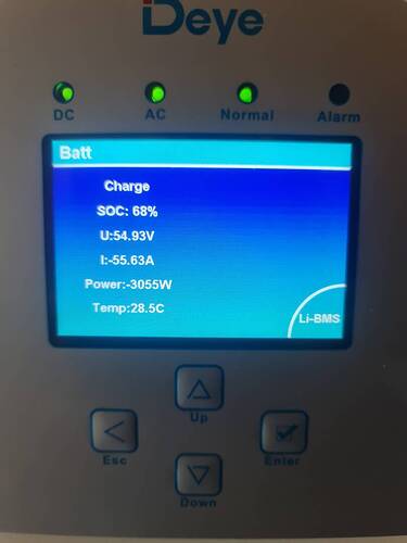

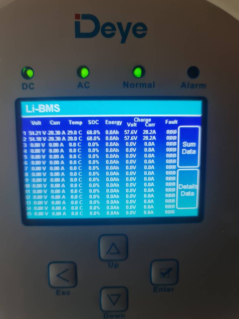

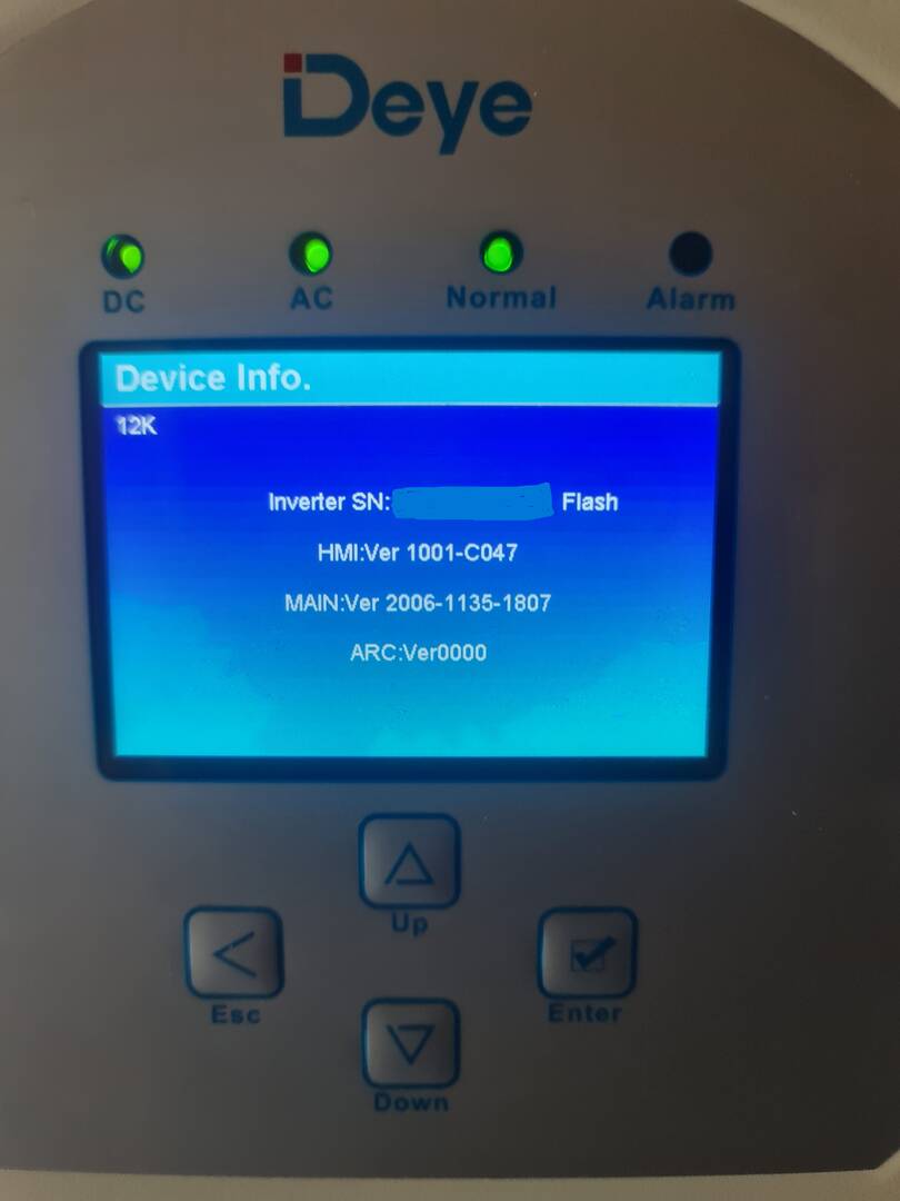

Das downgrade auf 1135 hat funktioniert, kann jetzt auch negative Werte einstellen (per Modbus Home Assistant). Das HMI downgrade hat aber nicht funktioniert, der Ladebalken ist auf 100% durchgelaufen aber die Version bleibt trotzdem auf c047 stehen (mehrmals versucht). Mir sind aber keine Fehler oder sonstiges negatives dadurch aufgefallen.
Der Speicher funktioniert auch, die Konfiguration hat bei mir was gedauert bis es reibungslos funktionierte (schon vor dem downgrade) weil überall was anderes dazu steht.
Hier meine Einstellungen:
  • Akku 1 (obere) DIP SW 1 und 5 auf ON
  • Akku 2 (untere) DIP SW 2 und 5 auf ON
  • Im Deye Lithium Mode auf 19

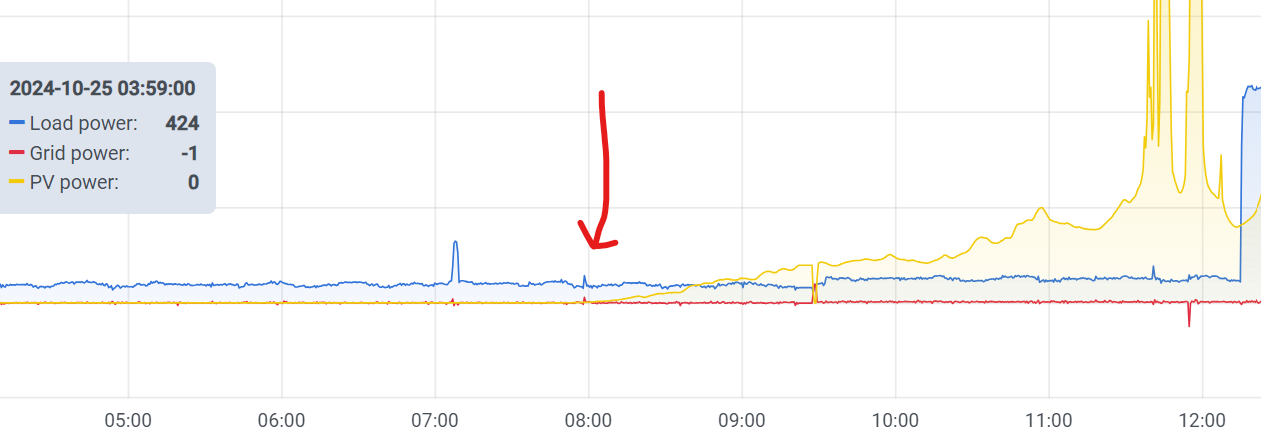

Deye upgraded remotely my 12K deye from the very old HMI 1001-C031 Main: 2005-1128-1807 to HMI 1001-C049 Main: 2005-1147-1807
On my old 1128 version i could setup the zero export power to 0 instead of 20W and see a reduction on grid consumptions. See my Solar Assistant chart the moment the upgrade was done. On 1147 i cannot setup it to 0 watt.
yes, that's well known. Deye said it's been changed to reduce the wear on the Hardware.
