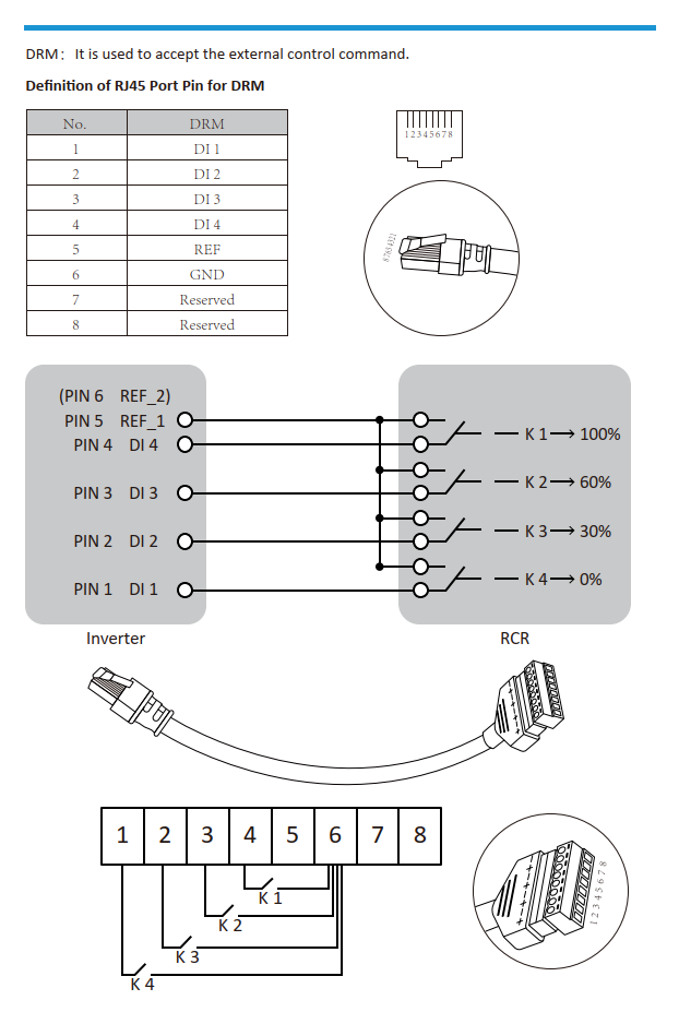

@slim80 Darf ich fragen, was ne DRM Platine im Deye ist?
eine zusätzliche Platine mit einerm Netzwerkbuchse im Deye die praktisch ist wenn man den Deye von Stromanbieter aus geregelt drosseln muss
da passt dann der adapter rein
und der kann von einem geeigneten Fernsteuerungsdings vom Stromanbieter genutzt werden um den Deye in der Einspeisung zu bremsen.
Sowas gibt es auch als luxuriösere externe Lösung
Ah OK Danke für die Aufklärung
Habs entdeckt
Wo wird das gebraucht/gefordert? Alles unter 25kWp sollte ja nicht betroffen sein. Gibt es da eine Bezugsquelle für die Teile, wer weiß was noch kommt. Aber könnte man ja auch per HA (EMS) regeln...

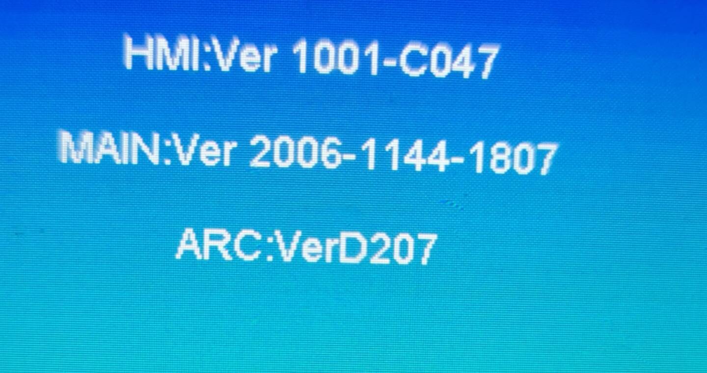

Habe aktuell diese Version (siehe Bild).
Würde gerne auch eher einspeisen als vom Netz ständig was zu ziehen und auf 1135 downgraden.
Hat jemand diesen FW Stand (1135) in Verbindung mit einem Felicity Stappelspeicher im Einsatz?
Möchte vermeiden das die Kommunikation da nicht mehr funktioniert.
Habe im Durchschnitt 0.8kwh pro Tag Netzbezug.
