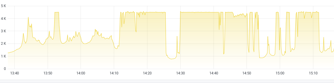

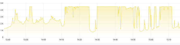

die 1128 läuft bei mir auch eigentlich perfekt bis auf die Leistungsbegrenzung auf 4500W pro MPPT (hab einen 8K). Ist zwar nicht ganz so schlimm, da ich eine max. Leistung von 4900W pro String habe aber die fehlenden 800W hätte ich schon gern.
Ich hatte mal die 1132 drauf und da hat mein Akku unkontrolliert ins Netz geladen. Die Chinesen haben dann wieder ein downgrade auf 1128 gemacht.
Leistungsbegrenzung auf 4500w...
Meiner liefert auch mehr, seltsam
Das betrifft nur die kleinen
Ahh... Ist das ein Fehler oder so gewollt
Weiss nicht, soll ein 8 kW Inverter mit 2 MPPTs auf jedem MPPT 8 kW verarbeiten können, oder reicht es wenn er 60% der Maximalleistung pro MPPT kann?

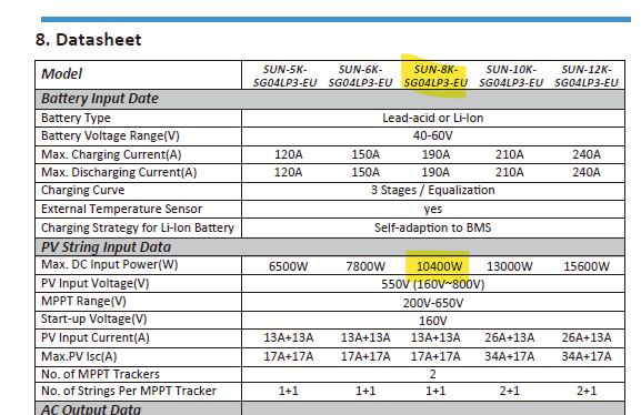

Mir reicht eigentlich die Herstellerangabe von max Solar-DC von 10400W für den 8k.
insg. 9000W liegt ja nun mal darunter

Nein, da liegst du bereits 1kw drüber. Man kann 10,4kw anschliessen. Raushauen tut er nur 8kw. Beim 12er kannst 15kw anhängen. Raus haut er nur 12 :wink:
Datenblatt lesen und verstehen!
was ist da falsch zu verstehen?
Ich hab jetzt nicht alles genau gelesen aber was für fehlende 800W willst du denn haben? Der DC-Input den du markiert hast, kann dein 8k bis 10,4 kw aushalten und verarbeiten. Daraus macht er aber trotzdem nur 8kw AC Output... also dass, was Benni schreibt.
hier sieht man, dass bei 4500W abgeregelt wird (1. String). Es hängt aber 4900W dran.
Dann macht er das wohl um die 8000W bei AC nicht zu überschreiten?

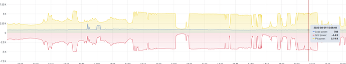

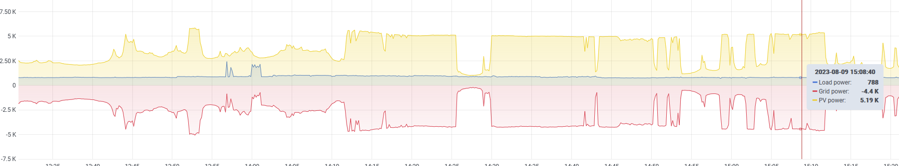

Und hier beide Strings zusammen. Deutlich unter 8k AC
Die 1132 hat nicht auf 4500W begrenzt.
