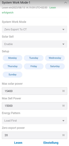

Kann mir bitte jemand bestätigen, dass in der Version 1135 der Betriebsmodus OVE R25 noch vorhanden ist?
Ich habe derzeit die FW: 2005-F130-1807 (ja F!) Beim 12k Modell
Ja ist noch vorhanden
Ähm, ich habe gerade ein Update bekommen (eigentlich ungefragt, aber egal):
MAIN: 2005-1139-1807
HMI: 1001-C03E
Was für einen Deye hast Du?

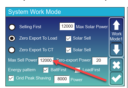

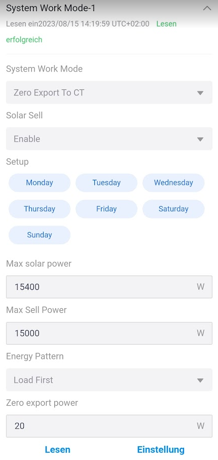

was ist der maximale Wert den Du da eintragen kannst
@auric Ich habe 12K Version. Das habe ich in der App. (Ich habe aktuell kein physikalischen Zugriff zum WR)
Müsste mal die Tage schauen was der WR tatsächlich anzeigt.
15000 wäre immer noch die alte Begrenzung.
Mit Modbus kann man höhere Werte einstellen. Weiß nur nicht wo da die Grenze ist.
ich vermute bei 99'999
aber ist blöd so eine Modbus Tastatur mit Kabel an das Gerät hängen....
